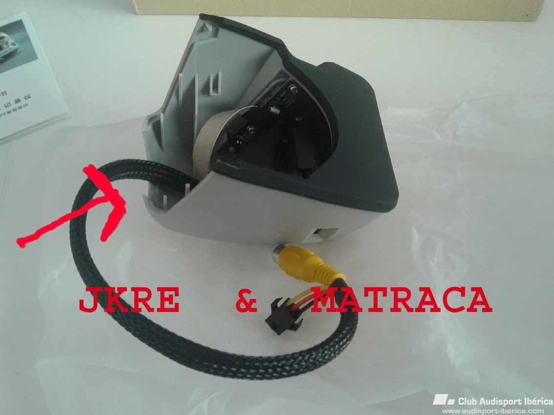

anxolexus Publicado 1 de Enero del 2016 Denunciar Publicado 1 de Enero del 2016 el presente + el señor MooCkye moderador, y el pájaro que te a puesto el enlace JKRE también :lol: ALAGAR a dicho que el,en breve la pondrá :fisch:ya te explicare como funciona alagar....eso si no me citas mas un saludo a todos y feliz fin de año Hola. Feliz año 2016. Una cosa, me llegó la cámara pero intenté colocarla pero encaja fatal, mejor dicho, no encaja. Es mas ancha que la tapa original y la media luna para el espejo es mas grande que en la tapa. La que tu pillaste es igual o te encajó bien? Responder
matraca Publicado 1 de Enero del 2016 Denunciar Publicado 1 de Enero del 2016 Yo no voy a ponerla matraca Jeje Enviado desde mi SM-N910F mediante Tapatalk el presente + el señor MooCkye moderador, y el pájaro que te a puesto el enlace JKRE también :lol: ALAGAR a dicho que el,en breve la pondrá :fisch:ya te explicare como funciona alagar....eso si no me citas mas un saludo a todos y feliz fin de año Hola. Feliz año 2016. Una cosa, me llegó la cámara pero intenté colocarla pero encaja fatal, mejor dicho, no encaja. Es mas ancha que la tapa original y la media luna para el espejo es mas grande que en la tapa. La que tu pillaste es igual o te encajó bien? Piensa que eso fue diseñado por los ingenieros CHINOS Evidentemente cada modelo de coche tiene su propio anclaje para el retro ( pieza base) Yo con un Q5 y el señor moderador un A6 En ambas me vi en el mismo ajo..... Al final la conclusión fue clara, no encaja de ninguna de las maneras por lo que te e comentado, pero el magnifico moderador tuvo una brillante idea, en los anclajes que te encuentras del propio aparato,poner dos pegotes pequeños de producto tipo ( siKaflex) No pruebes con silicona por su acidez ante los componentes, tiene que ser un producto con base neutra y flexible. Lo dejas actuar ( apuntalando la pieza en cuestión un par de horas y listo) No recuerdo el nombre del producto volveré a preguntarlo al gran moderador y si sigues teniendo dudas te cuento. Un saludo Responder

anxolexus Publicado 1 de Enero del 2016 Denunciar Publicado 1 de Enero del 2016 Yo no voy a ponerla matraca Jeje Enviado desde mi SM-N910F mediante Tapatalk el presente + el señor MooCkye moderador, y el pájaro que te a puesto el enlace JKRE también :lol: ALAGAR a dicho que el,en breve la pondrá :fisch:ya te explicare como funciona alagar....eso si no me citas mas un saludo a todos y feliz fin de año Hola. Feliz año 2016. Una cosa, me llegó la cámara pero intenté colocarla pero encaja fatal, mejor dicho, no encaja. Es mas ancha que la tapa original y la media luna para el espejo es mas grande que en la tapa. La que tu pillaste es igual o te encajó bien? Piensa que eso fue diseñado por los ingenieros CHINOS Evidentemente cada modelo de coche tiene su propio anclaje para el retro ( pieza base) Yo con un Q5 y el señor moderador un A6 En ambas me vi en el mismo ajo..... Al final la conclusión fue clara, no encaja de ninguna de las maneras por lo que te e comentado, pero el magnifico moderador tuvo una brillante idea, en los anclajes que te encuentras del propio aparato,poner dos pegotes pequeños de producto tipo ( siKaflex) No pruebes con silicona por su acidez ante los componentes, tiene que ser un producto con base neutra y flexible. Lo dejas actuar ( apuntalando la pieza en cuestión un par de horas y listo) No recuerdo el nombre del producto volveré a preguntarlo al gran moderador y si sigues teniendo dudas te cuento. Un saludo Ok. Gracias. Me referia a esto. Encaja fatal, aunque no enganche, no se como disimular esta diferencia. Responder
matraca Publicado 1 de Enero del 2016 Denunciar Publicado 1 de Enero del 2016 (editado) Yo no voy a ponerla matraca Jeje Enviado desde mi SM-N910F mediante Tapatalk el presente + el señor MooCkye moderador, y el pájaro que te a puesto el enlace JKRE también :lol: ALAGAR a dicho que el,en breve la pondrá :fisch:ya te explicare como funciona alagar....eso si no me citas mas un saludo a todos y feliz fin de año Hola. Feliz año 2016. Una cosa, me llegó la cámara pero intenté colocarla pero encaja fatal, mejor dicho, no encaja. Es mas ancha que la tapa original y la media luna para el espejo es mas grande que en la tapa. La que tu pillaste es igual o te encajó bien?Piensa que eso fue diseñado por los ingenieros CHINOS Evidentemente cada modelo de coche tiene su propio anclaje para el retro ( pieza base) Yo con un Q5 y el señor moderador un A6 En ambas me vi en el mismo ajo..... Al final la conclusión fue clara, no encaja de ninguna de las maneras por lo que te e comentado, pero el magnifico moderador tuvo una brillante idea, en los anclajes que te encuentras del propio aparato,poner dos pegotes pequeños de producto tipo ( siKaflex) No pruebes con silicona por su acidez ante los componentes, tiene que ser un producto con base neutra y flexible. Lo dejas actuar ( apuntalando la pieza en cuestión un par de horas y listo) No recuerdo el nombre del producto volveré a preguntarlo al gran moderador y si sigues teniendo dudas te cuento. Un saludo Ok. Gracias. Me referia a esto. Encaja fatal, aunque no enganche, no se como disimular esta diferencia. no te voy a pedir un book....... pero necesito mas de la pieza de arriba please la de abajo es la cam la foto con flecha roja ....en la tuya pieza de abajo... muéstrame la foto de la pieza de arriba superpuesta en ese mismo angulo Editado 1 de Enero del 2016 por matraca Responder

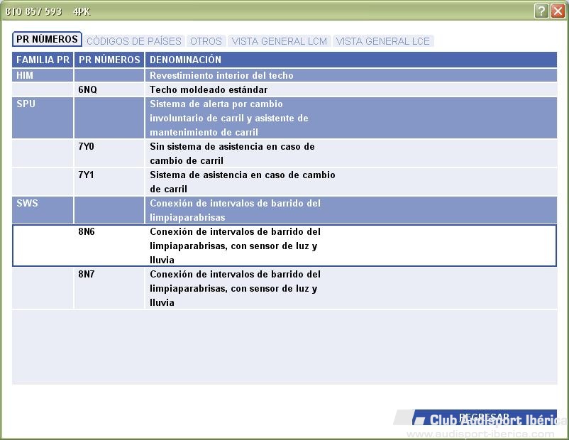

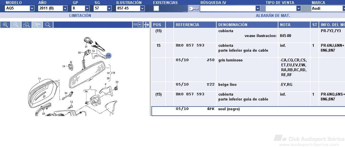

matraca Publicado 1 de Enero del 2016 Denunciar Publicado 1 de Enero del 2016 sensor luz y lluvia tu retro? Responder
matraca Publicado 1 de Enero del 2016 Denunciar Publicado 1 de Enero del 2016 Comprueba no hay diferencias en el numero de part.... lo unico mi cam es negra como la tuya, la unica diferencia es que yo llevo el retro con sensor de luz.... quizás varié algo esa pieza Responder

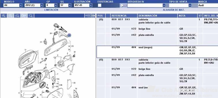

matraca Publicado 1 de Enero del 2016 Denunciar Publicado 1 de Enero del 2016 (editado) resumiendo la del q5 es un poco mas larga que la tuya.... pero a mi me encajo perfectamente, podrías probar a pillar la del q5, y recortar el sobrante de largo.... porque esa pieza solo engancha a la base del retro nada y menos....y lo que hace que realmente se aguante es el propio canal que tienes pegado a la luna. te lo digo porque yo me cargue las pestañas que tu aun conservas de la pieza larga. Pero como te digo creo que los tiros van por el alojo..... seguro que hay variante en las cubiertas por sensor de luz y lluvia, esa cubierta seguro que su diámetro en mas grande como el que le corresponde a la cam. dime algo pasame el part number de tu pieza Curioso.......el señor moderador también tenia sensor luz en su retro...un a6 y a el también el diámetro correspondía de la pieza larga con el de la cam. Editado 1 de Enero del 2016 por matraca Responder
matraca Publicado 1 de Enero del 2016 Denunciar Publicado 1 de Enero del 2016 VES, EXISTEN VARIANTES.... Responder
anxolexus Publicado 2 de Enero del 2016 Denunciar Publicado 2 de Enero del 2016 Dibujo.JPG VES, EXISTEN VARIANTES.... Si el mio tiene sensor de luz y lluvia y el retro con sensor tambien. Hoy le he hecho una ñapa, le di calor a la camara y le di algo de forma para que coincida con la tapa. Ahora esta secando la masilla en el sitio. Haber q tal queda al final. Gracias por todo y perdon por todas las molestias. Gracias Responder
