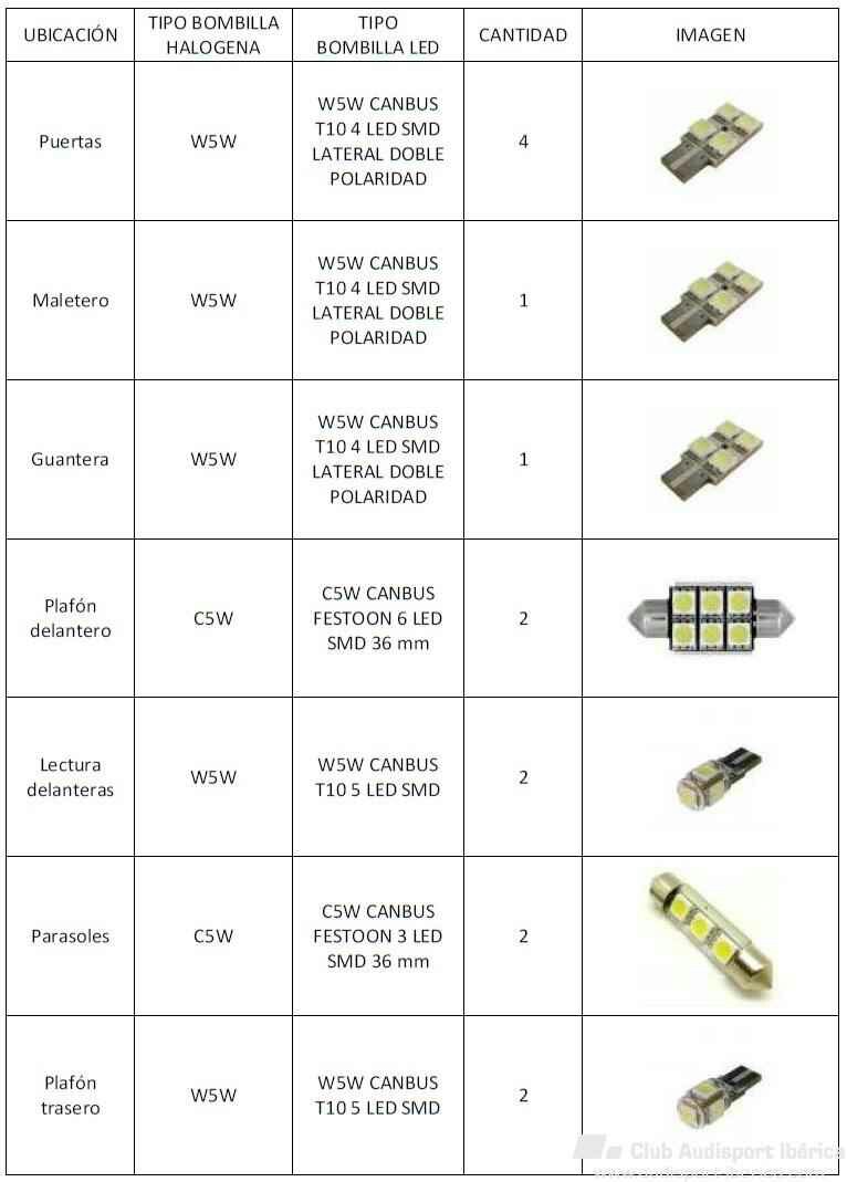

FaideL Publicado 27 de Enero del 2017 Denunciar Publicado 27 de Enero del 2017 Me sumo a la pregunta de jorgeevb, con lo del link que ha puesto , ¿son todos los led que se necesitan para cambiar todas las luces del interior? Responder
rubio80 Publicado 27 de Enero del 2017 Denunciar Publicado 27 de Enero del 2017 Enviado desde mi HUAWEI GRA-L09 mediante Tapatalk Responder
FaideL Publicado 27 de Enero del 2017 Denunciar Publicado 27 de Enero del 2017 Gracias rubio80, creo que ha quedado claro. Responder
