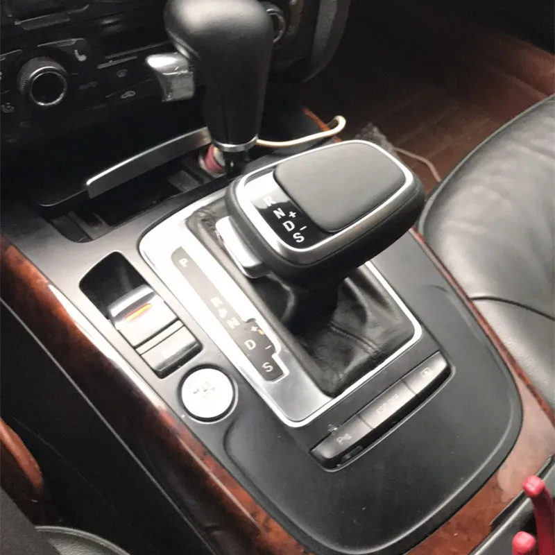

raimon Publicado 28 de Noviembre del 2018 Denunciar Publicado 28 de Noviembre del 2018 Trasteando por la red me he encontrado esto, y quería saber si alguien lo ha metido. ¿Alguien sabe algo? https://es.aliexpress.com/item/En-cambio-de-engranaje-de-mando-para-Audi-A4-A5-A6-A7-S5-S6-S7-Q5/32958151052.html?spm=a2g0s.8937460.0.0.2e4b2e0eK6KXoA Responder
