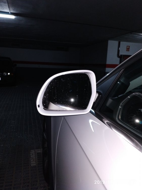

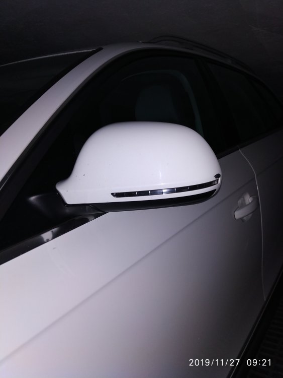

Rafac Publicado 27 de Noviembre del 2019 Denunciar Publicado 27 de Noviembre del 2019 hace 9 horas, Farn68 dijo: Los espejos de Rafac son los grandes. Iguales a los modelos pre de 2008-2009. (B8). Es un Allroad. Hola @Farn68 pongo dos fotos de mis retrovisores. No me gustaría encargar el modelo que no es. Para su cambio hay que romper algo? Quiero decir que las carcasas no se ven afectadas, no? Podría volver a ponerse el original en caso de problemas en ITV. Gracias Responder
Harigami Publicado 27 de Noviembre del 2019 Denunciar Publicado 27 de Noviembre del 2019 Esos son los prereestyling. Responder
Tineo Publicado 27 de Noviembre del 2019 Denunciar Publicado 27 de Noviembre del 2019 hace 22 minutos, Harigami dijo: Esos son los prereestyling. si, son los espejos grandes del pre-restyling (2008-2009) Los llamados "Dumbo-style" por los americanos son los que llevo y a veces que cojo un a4 con los espejos pequeños noto mucho esa diferencia Responder
Rafac Publicado 27 de Noviembre del 2019 Denunciar Publicado 27 de Noviembre del 2019 hace 22 minutos, Harigami dijo: Esos son los prereestyling. Quieres decir que aunque mi A4 B8 Allroad es facelift (diciembre 13), es decir, es 8,5 , los retrovisores son iguales a los de A4 B8 prereestyling? Responder
Tineo Publicado 27 de Noviembre del 2019 Denunciar Publicado 27 de Noviembre del 2019 Ahora, Rafac dijo: Quieres decir que aunque mi A4 B8 Allroad es facelift (diciembre 13), es decir, es 8,5 , los retrovisores son iguales a los de A4 B8 prereestyling? Eso es cierto, por algun motivo el allroad mantuvo esos espejos Responder
Harigami Publicado 27 de Noviembre del 2019 Denunciar Publicado 27 de Noviembre del 2019 Correctísimo. Es algo que nunca he entendido de los Allroad Responder
