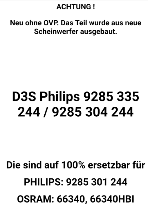

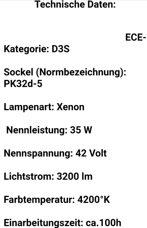

Farn68 Publicado 28 de Diciembre del 2020 Denunciar Publicado 28 de Diciembre del 2020 Bueno, por salir de dudas y dado que mi coche es facelift (2013) he buscado por el número de referencia de la bombilla que cambié, 9285 335 244, Phillips Xenstart 35W. Aparece como equipo OEM. Cuando compré el coche tenía algo más de tres años, con lo cual quiero pensar que nunca se le habían cambiado las bombillas de xenón y por tanto eran originales. Estos son algunos datos de dichas bombillas: Responder
