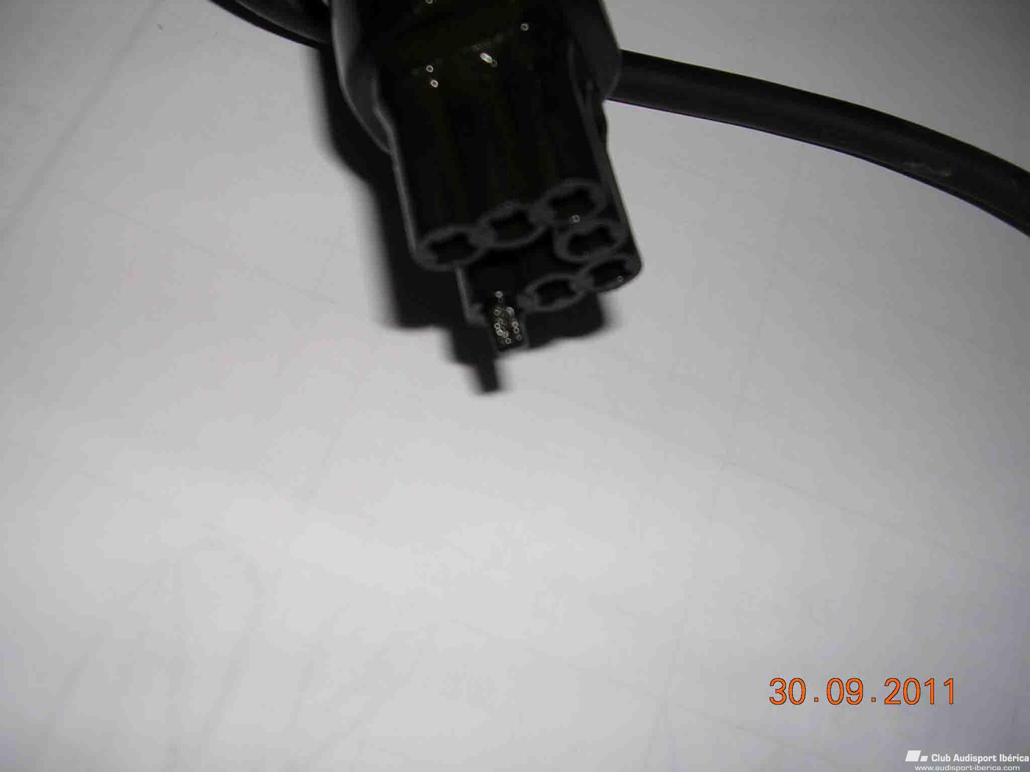

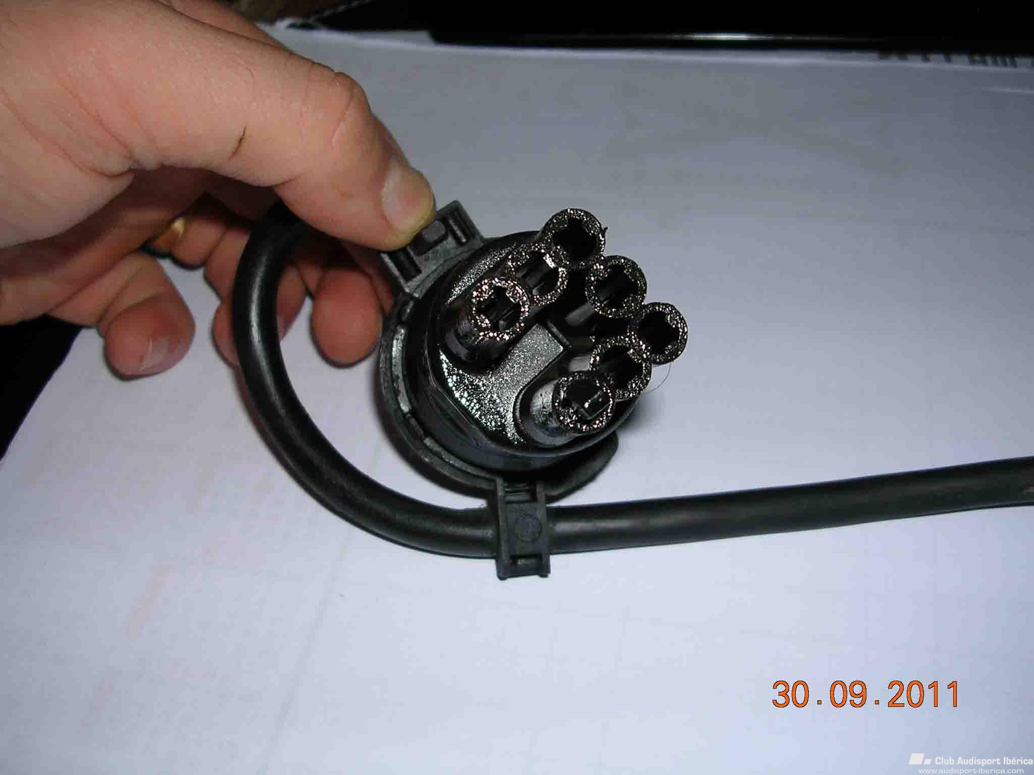

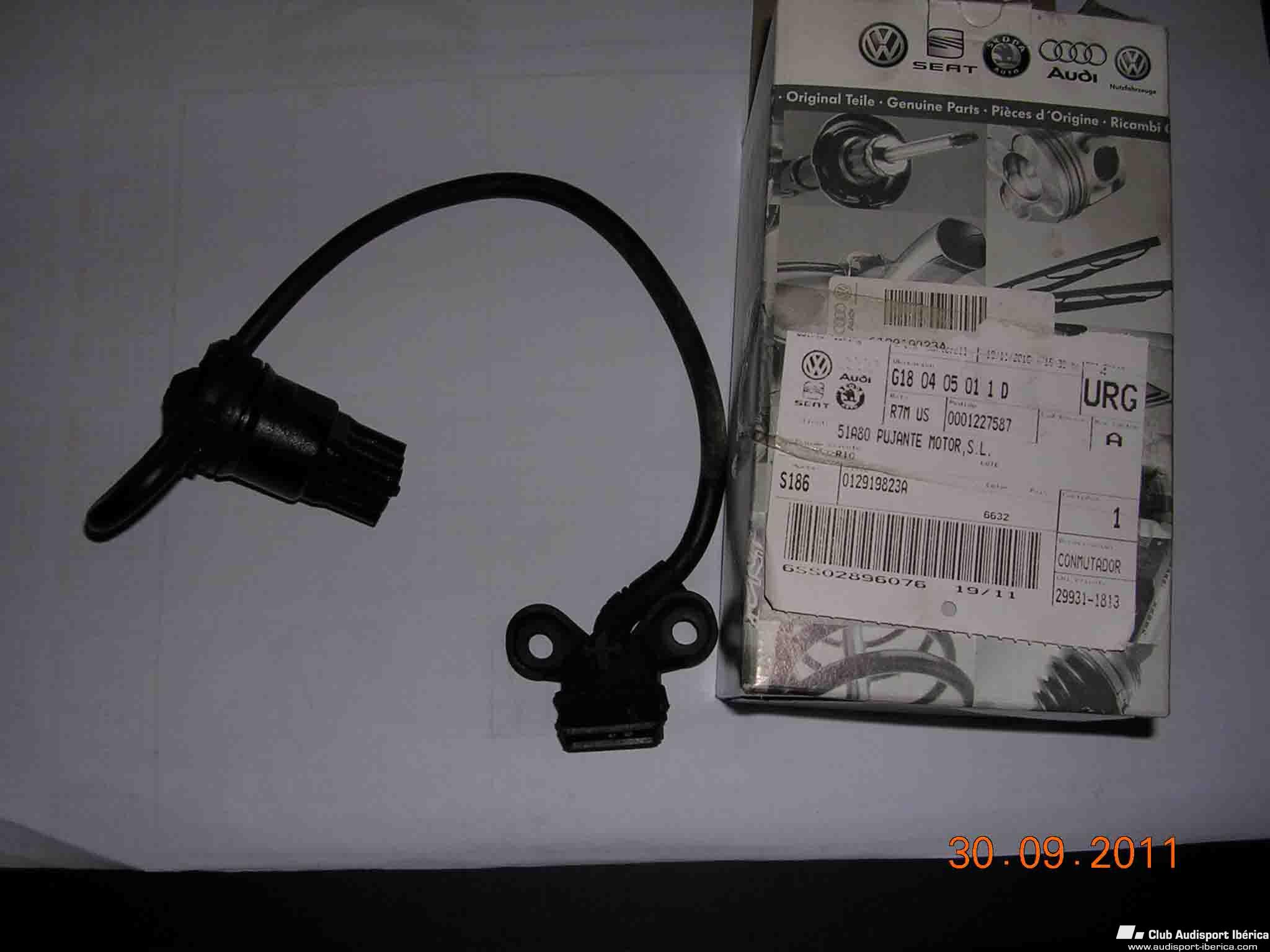

bueno se que he tardado un poco pero aquí esta el culpable de los fallos, el nuevo lleva cinco clavijas y este solo le queda una, por las que falta se metía el aceite haciendo el corto
la segunda vez que fallaba eran las bombillas cambiadas estas todo solucionado
