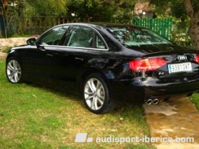

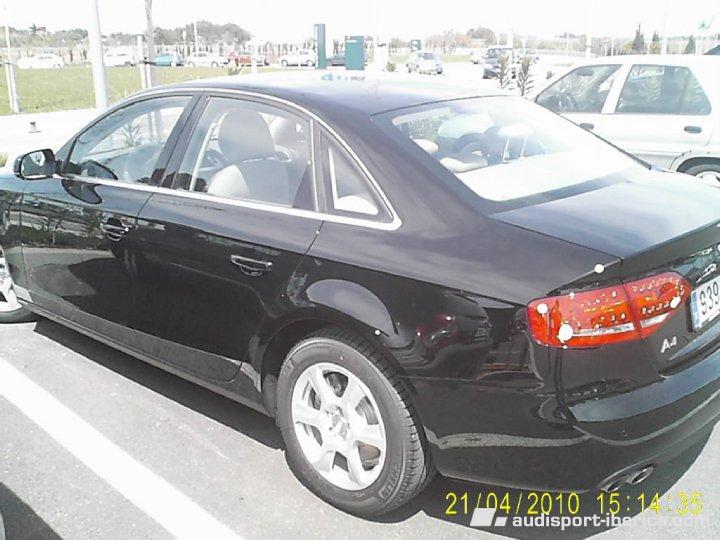

alagar27 Publicado 1 de Marzo del 2011 Denunciar Publicado 1 de Marzo del 2011 De nada colega, aqui tienes una muestra del antes y despues Responder

alagar27 Publicado 1 de Marzo del 2011 Denunciar Publicado 1 de Marzo del 2011 Consumo no he notado mucho cambio como maximo 0.3 o 0.4 de media y estabilidad en curvas como tampoco las tomo rapidas no he notado casi diferencia y la direccion como llevo servotronic la noto comoda, casi tampoco note mucho cambio Responder
