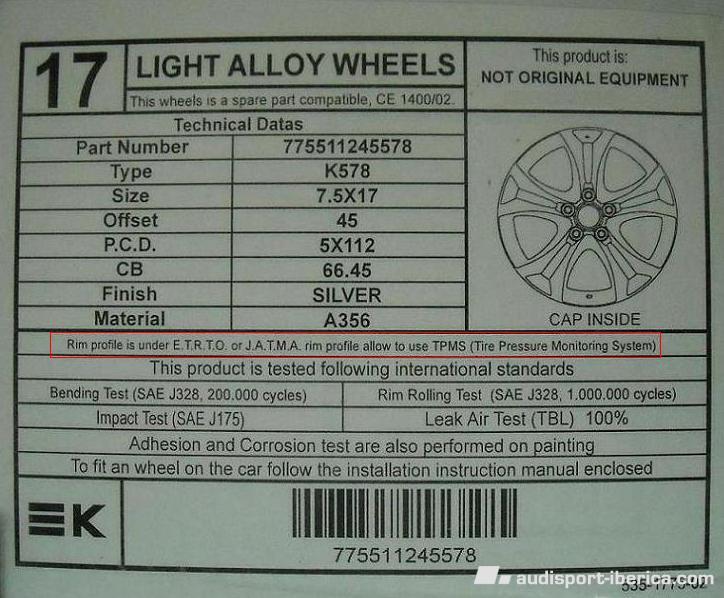

Super-Raton Publicado 1 de Marzo del 2011 Denunciar Publicado 1 de Marzo del 2011 (editado) He recordado una cosa que leí cuando recibi mi llantas... La pegatina de la caja era esta... A ver qué opinais... Saludos! :ranting2: Editado 1 de Marzo del 2011 por Super-Raton Responder
