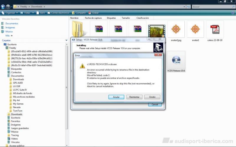

Pues nada adquiri un cable 10.6 en noviembre lo he utilizado unas tres veces y sin problemas, total que un colega se ha pillado un touareg de segunda mano y le digo no te preocupes que le paso esto y vemos mas o menos algo, y nada ni reconoce enchufandolo al coche ni al portatil. He seguido los pasos desistalando y borrando los archivos de w32 y nada, lo tengo instalado en un w vista de 32 bits y estos son los errores a ver si me podeis ayudar. Gracias.
Este fallo es típico de la versión 10.6.0 Release del cable del Vag-Com. ¡No te preocupes! Desinstala como indico en tutorial de instalación del cable, le pasas el FTClean y eliminas lo que queda en C:\ del directorio que has creado del Vag-Com. Vuelve a instalarlo siguiendo los pasos y no te tiene que dar problemas, a veces ocurre que al ejecutar el acceso directo no sale la pantalla principal, desconecta el USB del portatil y lo vuelves a conectar y ya verás como ahora sí que te sale la pantalla principal del programa, haces el test del cable y lo guardas. A mí me ha funcionado así.

Me podrias dar por favor un enlace donde descargar el programa VCDS Release 10.6 porque el que tengo me da el error siguiente y creo que no hace correctamente la instalacion (os dejo copia de la pantalla del error !)

Muchas gracias voy a probar aunq le he hecho de todo ya hoy ahora os cuento
Nada sigue igual q co..azo
