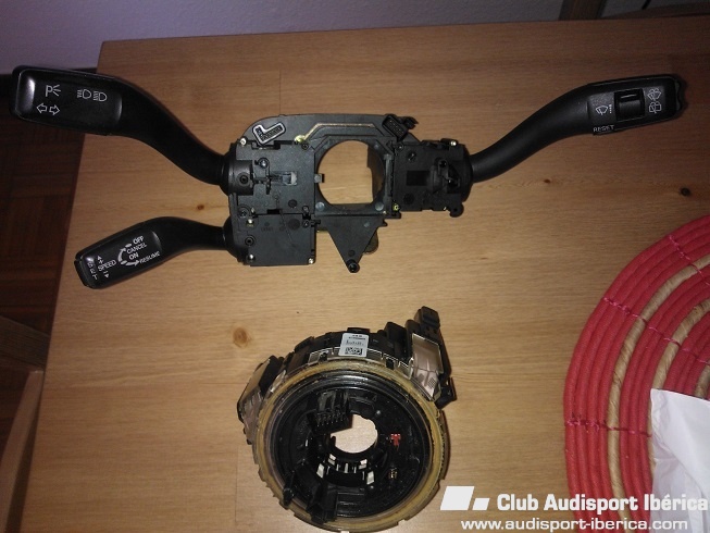

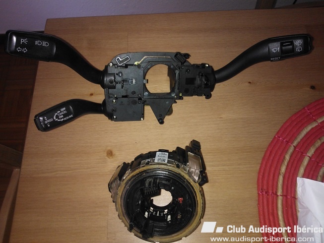

robofe Publicado 4 de Marzo del 2013 Denunciar Publicado 4 de Marzo del 2013 Buenas. Recien adquirido en el desguace por 90€ y garantia de 6 meses. Este fin de semana me pondré a montarlo, aunque estoy un poco acongojado..por no decir otra cosa. Tengo miedo a meter la pata hasta el cuello, pero bueno, habrá que intentarlo. Alguien que haya instalado el suyo o sepa hacerlo por la zona de santander o cerca? Grcias Responder
