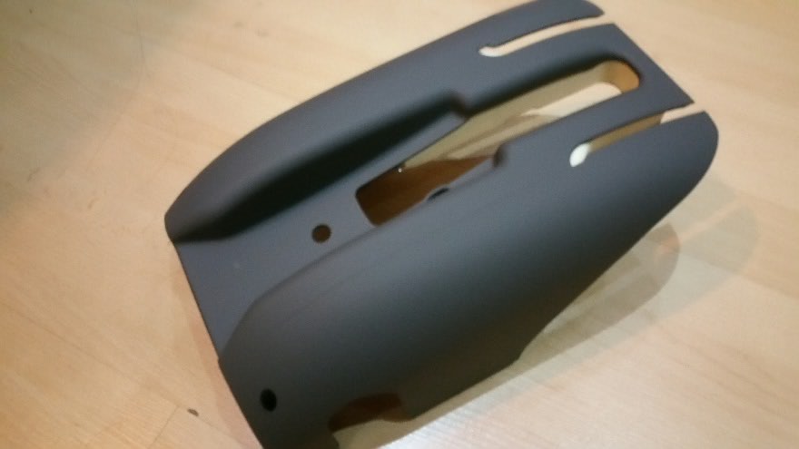

thorpedo Publicado 4 de Noviembre del 2015 Denunciar Publicado 4 de Noviembre del 2015 esta es la pieza de la que hablo. no de la palanca!! la palanca y smls terminada n. resto de palancas, anillos y g85 50€ de desguace. lo que he comprado en el conce es el plastico de debajo del volante... a ver si termino con las cosas qye queria hacerle al coche y ya me hago socio y ando más por aquí. que los bricos me estan viniendo de perlas. menuda comunidad de b6/b7 sois máquinas![emoji6] Enviado desde mi bicho con Tapatalk Responder
Argentum Publicado 4 de Noviembre del 2015 Denunciar Publicado 4 de Noviembre del 2015 Yo recorté el de serie y lo repinté, queda igual que nuevo Responder
