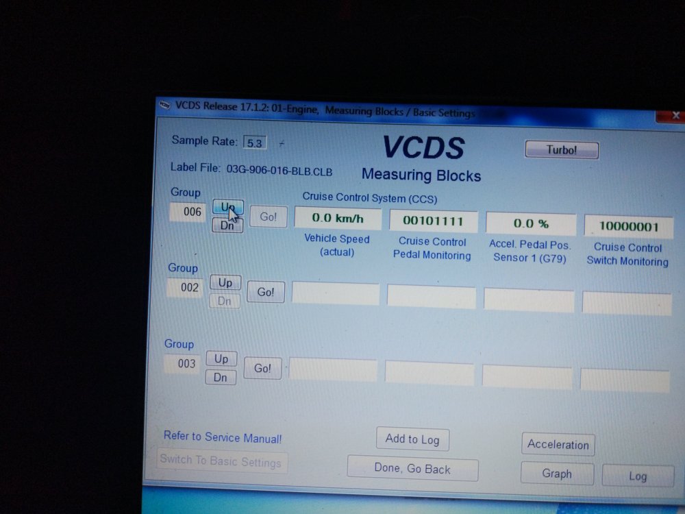

jesus_palencia86 Publicado 28 de Agosto del 2017 Denunciar Publicado 28 de Agosto del 2017 Continúa las fotos aquí para que lo podáis ver . Responder

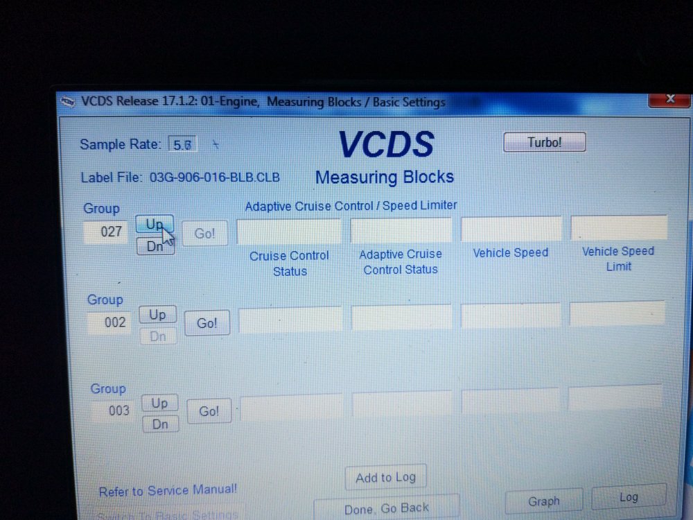

jesus_palencia86 Publicado 28 de Agosto del 2017 Denunciar Publicado 28 de Agosto del 2017 Y luego.eso.no se ya si es normal pero yo lo subo en ese canal no aparece nada, ya me e leído la Biblia del tempomat y no consigo solucionarlo por favor ayuda. Responder
Argentum Publicado 28 de Agosto del 2017 Denunciar Publicado 28 de Agosto del 2017 Tienes roto el interruptor del embrague por eso todo va pero no te funciona. Responder
jesus_palencia86 Publicado 29 de Agosto del 2017 Denunciar Publicado 29 de Agosto del 2017 hace 11 horas, Argentum dijo: Tienes roto el interruptor del embrague por eso todo va pero no te funciona. Muchísimas gracias está tarde lo miro y os comento. Responder

jesus_palencia86 Publicado 30 de Agosto del 2017 Denunciar Publicado 30 de Agosto del 2017 hace 13 horas, Carlisu84 dijo: ya veras como es eso. Buenos días pues muchas gracias ya tengo el tempomat funcionando el problema era el sensor del embrague estaba roto como no había recambio no me pude resistir y puente el interruptor y con eso solucionado ahora a la espera de que llegue la pieza. Sois unos cracks a ver cuál es la siguiente liada en la que me meto que os tendré que pedir ayuda. Responder
