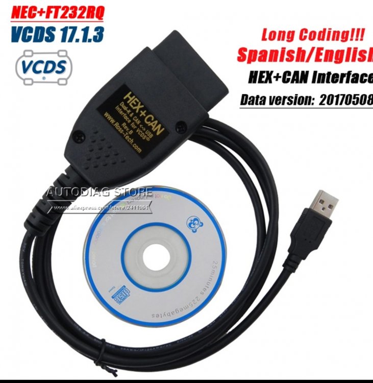

Medranoc Publicado 5 de Marzo del 2018 Denunciar Publicado 5 de Marzo del 2018 He encontrado un vcds 17.1.3, ¿Ese sería válido? ¿O si no donde podría conseguir el vagcom? Gracias Responder
