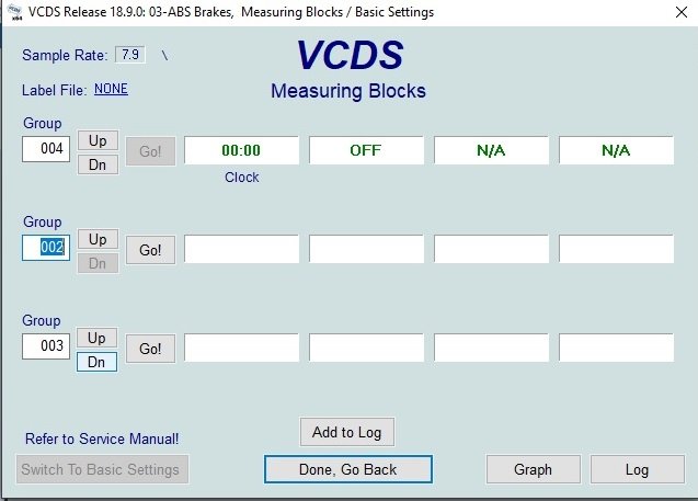

Buenos días Carlisu84 y a todos los lectores. A continuación adjunto las capturas de pantalla que pedías.

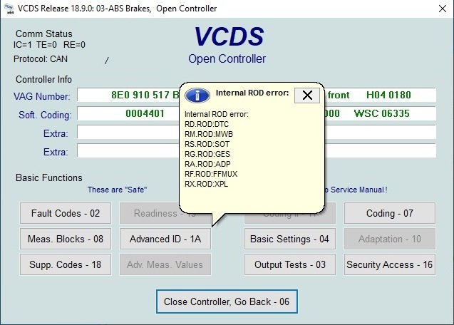

Hoy en todos los menús se me abre una ventana de mensaje de error, la puedes ver en la captura de ABS BRAKES (03)

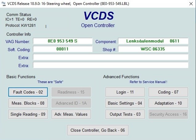

En la ventana de ENGINE (1) y STEERING WHEEL (16), tengo acceso al menú LOGIN (11), pero en la ventana ABS BRAKES (03) no, y no sé por qué puede ser.

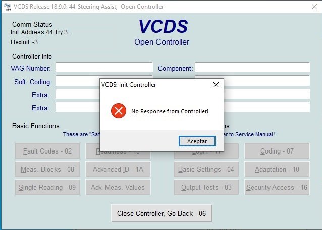

A mayores adjunto una captura del módulo STEERING ASSIST (44), con el error "NO RESPONSE FROM CONTROLLER".

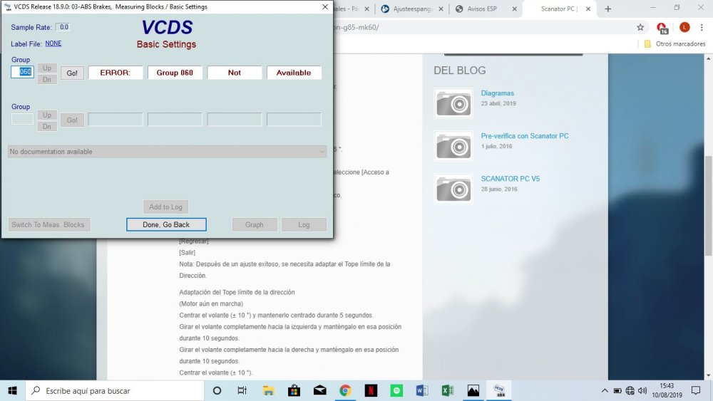

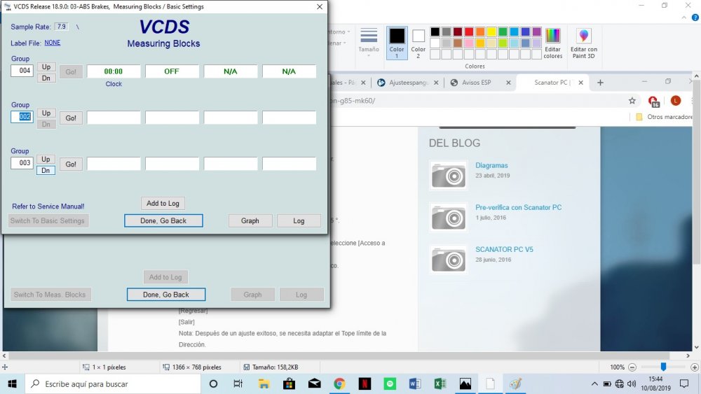

Acabo de volver de hacerle unas pruebas al coche siguiendo el manual que adjunto a continuación:
http://scanator.com.mx/Foros/tema/ajuste-sensor-angulo-direccion-g85-mk60/

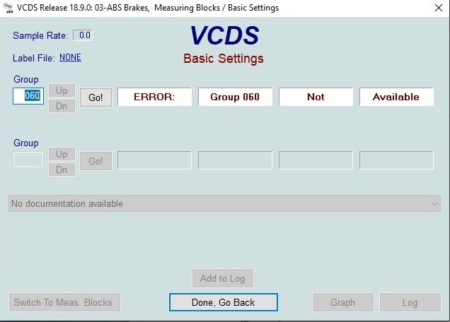

En este manual supongo que hay un error, pues cuando dice que vayamos a "BLOQUES DE MEDICIÓN 04" en el VAGCOM ese menú tiene el número 08, pero bueno, entro en bloques de medición e introduzco el codigo "004". Me aparece lo siguiente:
Dice que tiene que dar un valor entre -1.5 y +1.5, pero a mi me da eso, si entro a ajustes básicos y pongo el 004, me da error.
Después dice que vaya a "AJUSTES DE SEGURIDAD (16)" y que introduzca el código "40168". Me dice que código aceptado, y luego, en AJUSTES BÁSICOS (04), escribo "060" y me da error. Adjunto captura.
Por último comentaros que cuando arranco el coche sólo me aparece encendido el testigo del ESP, el del ABS se enciende al pisar el pedal del freno, pero he estado haciendo pruebas con el coche, y el ABS funciona 100%, he pisado el pedal a fondo yendo a 100km/h y no ha patinado nada, en cuanto al ESP, he hecho alguna cafrada a ver si patinaba y no lo ha hecho, tampoco estoy muy seguro de si funciona o no, porque tampoco le he querido meter mucha caña en un polígono industrial con coches alrededor.

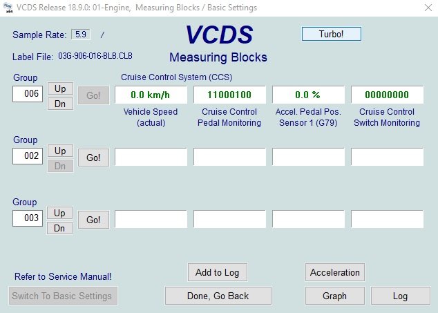

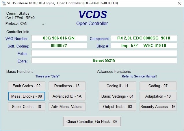

Buenas torpedo2000. Vengo de hacer la prueba esa, adjunto captura.538454640_ENGINEMEASURINGBLOCKS.jpg.80caa3ac55b30add8c640659efa2ef07.jpg
Es esta la pantalla que decías? Cuando piso el pedal del embrague no cambia ningún valor. Qué conector es ese? Es el amarillo que va detrás del volante?

Al pulsar el pedal del embrague me cambia el tercer valor empezando por la derecha, al pisar el pedal del freno, me cambia el primer valor empezando por la derecha y justo después el segundo, pero al pulsar el acelerador, no me cambia ninguno.
