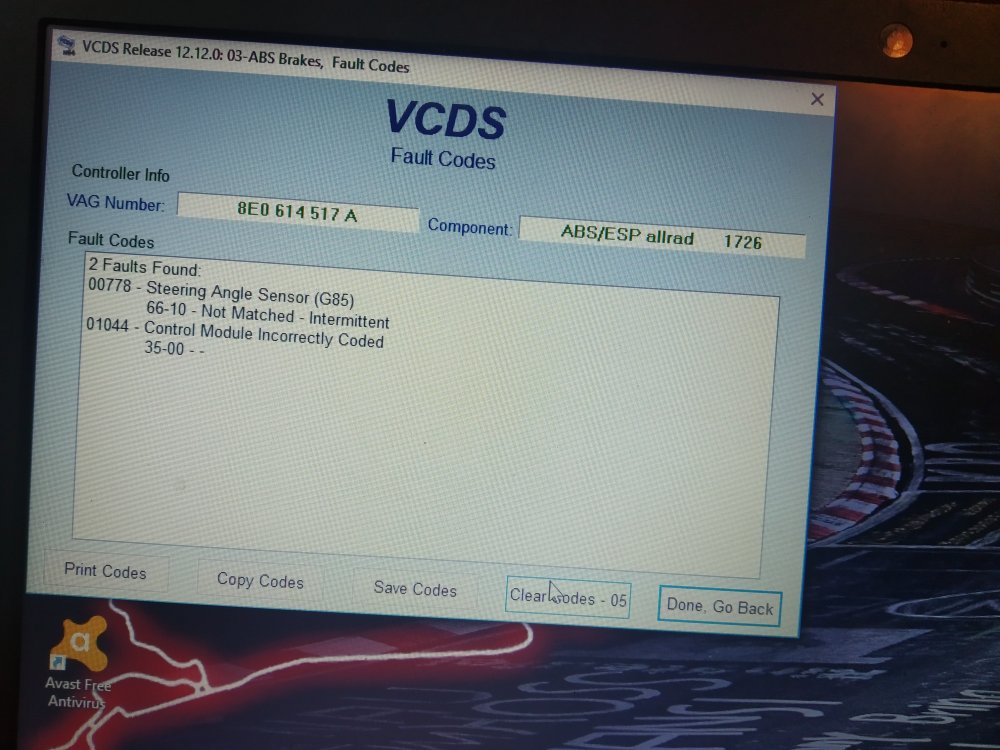

Cosmeleon Publicado 4 de Noviembre del 2019 Denunciar Publicado 4 de Noviembre del 2019 Buenas a todos, pues otro que anda con bastante problemas por aquí respecto a re-codificacion. He seguido los pasos punto por punto como 50 veces y sigo con los valores en 00000, os informo de todo un poco. Mi coche es un A4 B6 Avant 1.9 TDI quattro manual. Entro al módulo motor, pongo el código 11463. Lo siguiente recodificar la SMLS. Pongo el código 00042 ya que le he instalado el tempomat ( también he probado a poner 00012 ), con código taller 63251 es el que tiene mi coche en prácticamente todos los módulos y es el que traía mi SMLS de serie, hasta aquí todo perfecto. En códigos de errores me aparece error 01794 chasis incorrecto. ( Intento cambiar el número de bastidor segun indica el compañero con el código 111, el cual me pide 5 dígitos con lo que sería 00111. Se llego a bloquear y el código no hace absolutamente nada ) Dejo esto aún lado y sigo a la re-codificacion del módulo ABS, ya que aparece el famoso error 01044 con las respectivas luces de ABS, ESP y freno. El login y el Code los he sacado a través de los ejemplos del propio VAG-COM y de una página americana, cogiendo los códigos de la pegatina del manual de revisiones de mi coche. ABS/ESP allroad 1726 Los cuales serian 04295 y 09555, que según el ejemplo del compañero pertenecería aún delantera, código taller uso el mismo, 63251. Pues bien pongo el login y el Code según espeficica el compañero, le doy a dot it y el vag-com tarda unos segundos en volver a cagar la pantalla de ese módulo. Para cuando carga, tanto código taller como codificación siguen a 00000. Arriba a la derecha sale un cartel en cual dice algo así como warnning: login no viable o similar, no recuerdo muy bien, algunos ya sabréis de que mensaje hablo. Decir también que yo cogí los números y datos antes de desmontar y cambiar nada, eran 04255 y número taller 00011 ( también he probado con ese número de taller y el resultado siempre es el mismo ) He probado el proceso de mil formas, motor parado, motor arrancado, después de estar la batería desconectada horas, con codes y login diferentes. Pero el resultado sigue siendo el mismo.. estoy desesperado, llevo como 3 días intentándolo y no hay manera. He buscado bastante información por este foro, por otros foros, en ingles, alemán. Y los que tienen problemas es porque se han saltado algún paso, puesto un Code o login erroneo, inclusos algunos que han optado por pasar por la Audi. Muchas gracias por adelantado y espero ayuda. Responder

Cosmeleon Publicado 10 de Noviembre del 2019 Denunciar Publicado 10 de Noviembre del 2019 Buenas tardes, traigo algún avance, hace un rato he podido cambiar el número "VIN" de otra forma que encontré por internet. Volviendo al principal problema actualmente solo tengo dos errores 00778 y el 01044 Responder
Carlisu84 Publicado 10 de Noviembre del 2019 Denunciar Publicado 10 de Noviembre del 2019 cuando sacaste el anillo lo has movido o algo? ese fallo suele darlo cuando hay un problema "mecanico" con el anillo a veces se nos mueve o le damos vueltas con el dedo. Tambien puede ser que algun concector no este bien conectado al anillo. Intenta hacerle un ajuste basico al anillo haber que dice. El otro fallo no es importante Responder
Cosmeleon Publicado 10 de Noviembre del 2019 Denunciar Publicado 10 de Noviembre del 2019 El ajuste no se puede hacer sin antes codificar el módulo, respecto a mover el anillo, no ha sido el caso. Fue solamente conectar y descontar y en qué mala hora... Estos días volveré a probar todas las combinaciones posibles otra veeeez a ver si aparece el milagro, si alguno le ha pasado y ha dado con una solución se lo agradecería muchísimo Responder
Cosmeleon Publicado 19 de Noviembre del 2019 Denunciar Publicado 19 de Noviembre del 2019 Buenas noches, pues asunto solucionado, los pasos del manual están mal. Ya que si se descodifica el módulo de ABS/ESP por desconectar el el sensor de ángulo de giro. Lo primero que se tiene que hacer es calibrar el sensor y después codificar la unidad ABS/ESP. Haciéndolo de esa manera, codifica a la primera, incluso poniendo login y coding que no pertenecen a tu versión de coche. Un saludo y espero que sirva para los que tengan problemas. Responder
