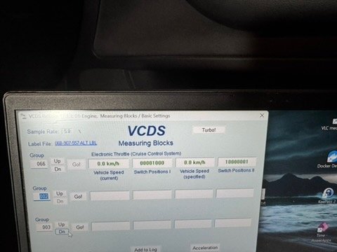

medinaso Publicado 22 de Junio del 2022 Denunciar Publicado 22 de Junio del 2022 Refloto el tema,siguiendo los pasos la smls ya la reconoce el vagcom,en mean block llega la señal cuando toco los botones pero en break 3 los digitos estan a 00000,tengo encendidad las luces de los frenos,abs y esp y ya no se que hacer,quien puede ayudarme? Responder

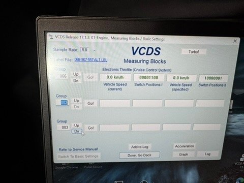

cosguard01 Publicado 5 de Febrero del 2024 Denunciar Publicado 5 de Febrero del 2024 Hola compis, he cogido una unidad de a4 b7 avant como proyecto al cual hay que hacerle varias cosas para dejarlo bien. El tema es que como tenia que cambiar el volante ya le he montado uno multifuncion, y he comprado manetas completa con la de tempomat y smls integrada en el kit. he seguido los pasos he calibrado esp etc, el unico paso que no he hecho ha sido lo del login de abs. no me funciona el tempomat, aunque en los valores detecta cada boton de la palanca. puede ser por el paso del login de abs por lo que no me funcione? gracias y saludos Responder

zubialdero Publicado 7 de Agosto del 2024 Denunciar Publicado 7 de Agosto del 2024 hola , e instalado segun manual el tempomat en un audi a4 b7 , pero no logro hacer funcionar , hay que decir que mi SMLS es la letra Q , e lo grado hacer todo menos que me funcione , y e visto un video en ingles con esa letra Q y saca una masa de un mazo de cables de debajo del volante , no se si alguien a tenido ese problema . gracias de antemano Responder
deckel Publicado 8 de Agosto del 2024 Denunciar Publicado 8 de Agosto del 2024 hace 15 horas, zubialdero dijo: hola , e instalado segun manual el tempomat en un audi a4 b7 , pero no logro hacer funcionar , hay que decir que mi SMLS es la letra Q , e lo grado hacer todo menos que me funcione , y e visto un video en ingles con esa letra Q y saca una masa de un mazo de cables de debajo del volante , no se si alguien a tenido ese problema . gracias de antemano Mazo de cables ???? En mi ex A4 b7, no tuve que instalar ningún cable. Desmontar todo, añadir maneta, y volver a montarlo todo, luego codificarlo con vagcom. Responder

Carlisu84 Publicado 9 de Agosto del 2024 Denunciar Publicado 9 de Agosto del 2024 En 7/8/2024 a las 23:29, zubialdero dijo: y e visto un video en ingles con esa letra Q y saca una masa de un mazo de cables de debajo del volante , no se si alguien a tenido ese problema . gracias de antemano Buen dia, para a4 b6 b7 no hace falta ningun cable, solo slms compatible y activar. en tu caso la Q Si es compatible, has activado todo sin problema? has comprobado que los sensores freno y embrague funcionen? te da algun error el vagcom? Responder
