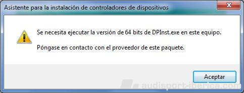

Domin Publicado 18 de Mayo del 2011 Denunciar Publicado 18 de Mayo del 2011 Pues es exactamente EL MISMO que el que me pille yo.... porque el mio tampoco es compatible con 64bits

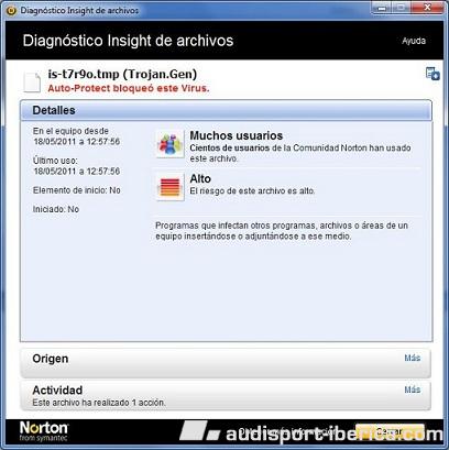

Domin Publicado 18 de Mayo del 2011 Denunciar Publicado 18 de Mayo del 2011 por cierto lagursa. Sobre el tema del Norton, ni put* caso, dile que omitir, porque aveces los antivirus se creen que todos los temporales o ejecutables "que no conoce" son troyanos. Pero el tema de los 32/64 bits... no hay manera a no ser que el tenga un software mas antiguo o mas nuevo compatible con 64 bits. En el Home Premium no se puede, pero en el Pro y el Ultimate se puede "trabajar" en modo XP así que supongo que lo usaré asi.

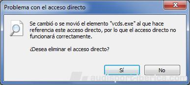

lagursa Publicado 18 de Mayo del 2011 Denunciar Publicado 18 de Mayo del 2011 por cierto lagursa. Sobre el tema del Norton, ni put* caso, dile que omitir, porque aveces los antivirus se creen que todos los temporales o ejecutables "que no conoce" son troyanos. Pero el tema de los 32/64 bits... no hay manera a no ser que el tenga un software mas antiguo o mas nuevo compatible con 64 bits. En el Home Premium no se puede, pero en el Pro y el Ultimate se puede "trabajar" en modo XP así que supongo que lo usaré asi. Gracias por responder, Domin. He desactivado el antivirus Norton, y he podido instalar el programa, pero sigue saliendo la pantalla: Veo que se ha generado el ejecutable, e intento ejecutar el programa, pero sin tener enchufado el cable al coche (ahora no puedo acercarme al parking), y sale esta pantalla: ¿Os pasa a vosotros?. Por otra parte, al volver a activar el antivirus Norton, me borra el ejecutable, pues lo identifica como un troyano. Intentaré que el antivirus no tome el archivo como 'malicioso', pero aún así está el tema de los 64 bits de mi Win 7 Home Premium. Me parece que van a ser 57 euros perdidos. Un saludo

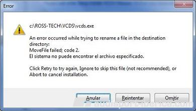

156SW Publicado 18 de Mayo del 2011 Denunciar Publicado 18 de Mayo del 2011 Hola Alex. Varias cositas: -He recibido el cable y el cd. Muchas gracias. -En el primer post de este hilo dice que en el disco viene un Manual de instalación, pero yo no lo veo, ¿qué archivo es?. -En otro post dices que nos pasarás por mail un archivo con manuales de instalacion en español, codigos de averías y alguna cosilla más. ¿Podrías pasármelo?, por favor. -También dices que es válido para Windows 7-32bits y 64 bits, pero he intentado instalarlo en mi PC, que tiene Windows 7 Home Premium de 64 bits, haciendo doble click en el archivo 'VCDS Release 10.6', y me da los siguientes problemas: 1. Da un error de instalación. Pongo imagen de la ventana que se muestra: También pongo la información que muestra mi antivirus (Norton): ¿Saves qué puedo hacer?. Yo he pulsado el botón 'Omitir', aunque dice que no es recomendable. La instalación termina, pero al final sale otra ventana, de la que también pongo imagen: ¿Saves qué pasa, o qué puedo hacer?. 2. Como la ejecución ha terminado, se ha creado un icono en el escritorio de mi pc, para ejecutar la aplicación, pero al hacer doble click sobre este icono, dice que no encuentra el archivo vcds.exe: ¿Puedes ayudarme?. Muchas gracias. +1 :cry1: yo tengo el mismo problema tambien me da error al intalar y no funciona alguna solucion desinstaldo antivirus y listo todo perfecto :clap1: :clap1:

Raul 3.0tdi Publicado 19 de Mayo del 2011 Denunciar Publicado 19 de Mayo del 2011 Lagursa, intenta ejecutar el programa con derechos de administrador. Pulsa el botón Derecho sobre el fichero de instalación, y selecciona "Ejecutar como Administrador" ó algo así (lo estóy diciendo de cabeza), ya que el error que te indica es que no puede renombrar el archivo en el directório de destino. En W7 los permisos son distintos a los de XP y en la versión Home hay más lios. De todas formas hay un apartado específico para el VagCom... quizá allí hay más información. Suerte!!! Gracias por responder Raúl, pero haciéndolo como dices, me ha dado los mismos errores. En Windows 7, se puede INTENTAR ejecutar un archivo con compatibilidad para sistemas operativos anteriores. He de decir que en muy pocas veces me ha funcionado, pero se puede volver a intentar... Pulsa el botón derecho sobre el fichero de instalación y selecciona la tercera opción "Solucionar problemas de compatibilidad". Después de un proceso de búsqueda que no busca nada, sino que está cargando el programa de retro-compatibilidad tendrás 2 opciones "Probar configuración recomendada" ó "Programa de solución de problemas". Si pulsamos esta otra, podemos empezar a seleccionar opciones de retro-compatibilidad como "El programa funcionaba en versiones anteriores de Windows pero ahora no se instala ni se ejecuta", "El programa se abre pero no se muestra correctamente", "El programa requiere permisos adicionales" y "No aparece mi problema".... Creo que según el error que os está dando, deberíais de seleccionar la tercera "El programa requiere permisos adicionales" ya que lo que veo es que no tiene permisos de modificación en el directótio "archivos de programas". Y como en Windows 7 hay 2 carpetas de Archivos de Programas (una a la vista y otra oculta para que los usuarios incluso los administradores no toquen), quizá esté pasando eso... Probad y si no funciona, abrid un hilo en el apartado de software y seguimos por ahí... para no ensuciar los hilos con temas que no son. Un saludo y me contáis...
lagursa Publicado 19 de Mayo del 2011 Denunciar Publicado 19 de Mayo del 2011 Bueno, ya parece que ya está instalado y funcionando. Gracias Raul 3.0tdi, Domin, 156SW y alex23. Ya no guarreo más este hilo.
