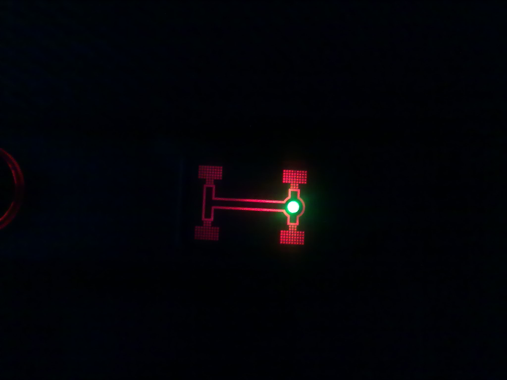

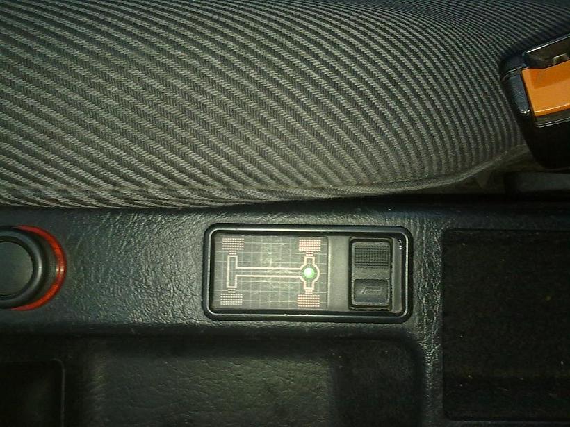

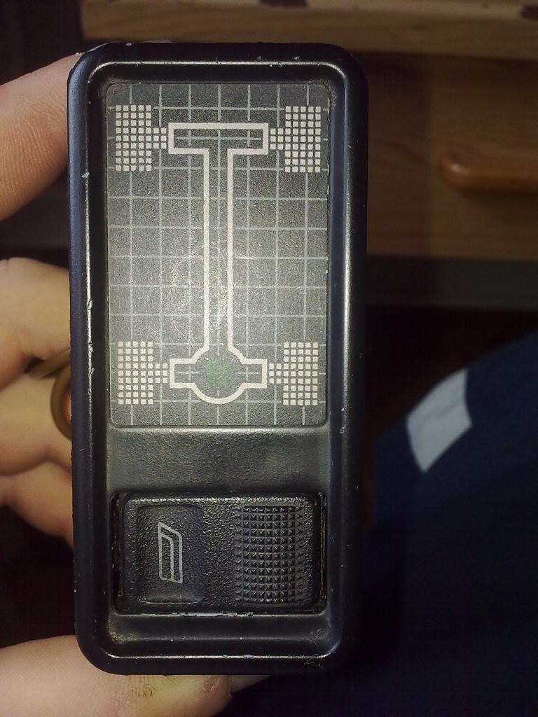

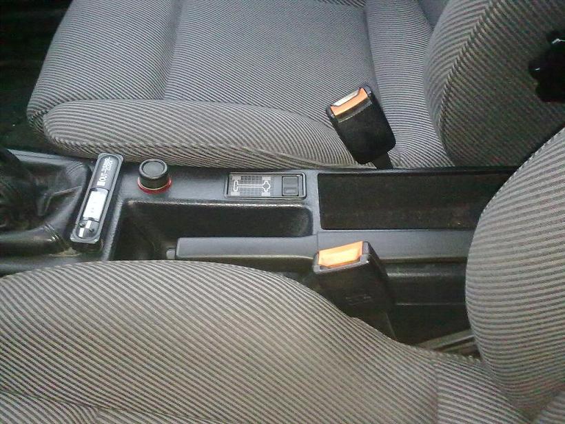

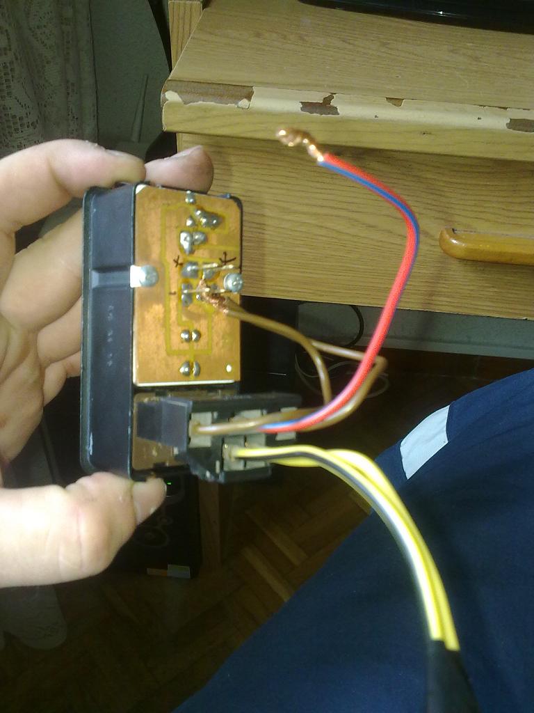

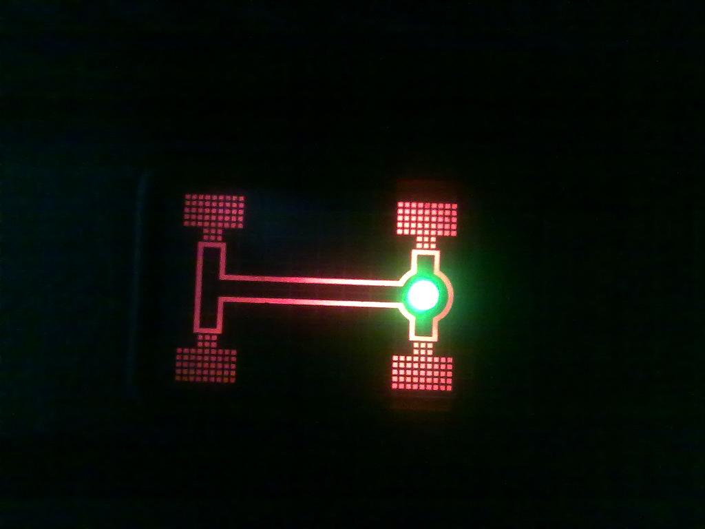

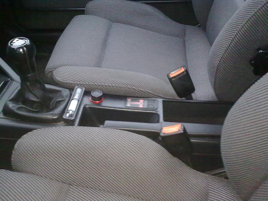

valenciaga Publicado 24 de Marzo del 2011 Denunciar Publicado 24 de Marzo del 2011 Bueno pues como me gustaba el detalle de los modelos quattro del bloqueo del diferencial, se lo e puesto al coupe, asi que compre una consola con las lucecitas, me venia sin el boton asi que tube que poner uno de un elevalunas que tenia por casa que entraba en el hueco, habria preferido el boton que lelvan los mas antiguos que es como uno grande de los de la consola central, por si lo tenia que usar para algo pero por una confusion del vendedor que me mando una foto de otro y no del que vendia pues puse este. aqui os dejo unas fotillos. La corriente se la e robao a la luz del mechero asi cuando enciendo las luces se enciende, tambien e peusto el interruptor del elevalunas que se ilumine que aunque no se aprecie si lo hace, podeis opinar para bien y para mal.jaja. un saludo gente. ya habia ganas de volver al foro..... Responder

JSPASSAT Publicado 9 de Abril del 2012 Denunciar Publicado 9 de Abril del 2012 Valenciaga me puedes explicar las conexiones?esque en la foto no se ven bien.. GRacias!! Responder
valenciaga Publicado 10 de Abril del 2012 Autor Denunciar Publicado 10 de Abril del 2012 Valenciaga me puedes explicar las conexiones?esque en la foto no se ven bien.. GRacias!! Pues ya no me acuerdo bien, pero es muy sencillo. Segun veo en las fotos marque con un rotulador que los 2 pines de arriba son positivos y los de abajo negativos. Despues los cables que ves abajo son de un interruptor de elevalunas que lo puse por que me venia sin boton y para tapar el hueco y ya de paso le di iluminacion al boton tambien. La corriente la coji de los cables que van al mechero, a si se enciende cuando doy las luces. Responder

JSPASSAT Publicado 10 de Abril del 2012 Denunciar Publicado 10 de Abril del 2012 Valenciaga toda la corriente se la metiste del mechero? Haber cuando desmonte el mio,por donde le meto mano jeje Saludos y gracias. Responder
