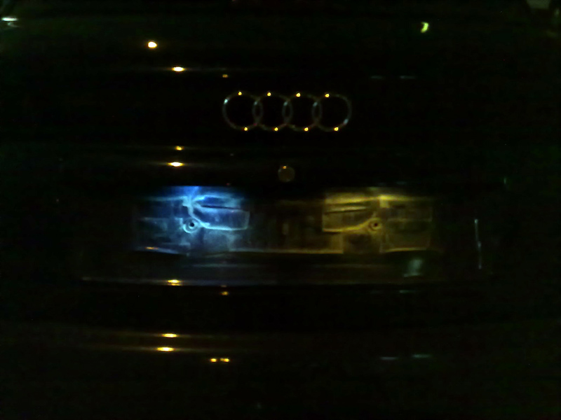

Athabasco Publicado 28 de Marzo del 2011 Denunciar Publicado 28 de Marzo del 2011 Wenas! Yo me he guardado el listado que has puesto Duke, gracias! En mi modelo serán distintas supongo, no? He ido a preguntar hoy y me dicen que andan por los 5-10 € la unidad depende del tipo. Las más caras el tipo que nos has recomendado. Esa les pondré. He desmontado una de las luces de la matrícula y serán los dos que quizás ponga para ver cómo queda. Más que nada porque cambiar uno solo de dentro se va a ver muuuuuuuuu feo, jajaja. La luz debe ser con ese tipo de led's totalmente blanca, tipo halógena supongo, no? El mio es el Restyling del año 2000, imagino que habrá una leve diferencia de modelos? De todas formas iré quitando y poniendo, para evitar confusiones. Si de todas maneras me confirmas que son los mismos y me dices dónde se pueden sacar más baratos, de arte! Jejejeje Gracias! Psycop. MIrate bien las del plafon interior por que igual en el tuyo cambian por que es mas moderno y son del tipo T10. Yo en el mio lleva las BA9S, pero el problema, como bien comentó Duke80 es que el plafon viene con la polaridad invertida y en el casquillo está el positivo. Yo tuve que resoldarlas para cambiar la polaridad. S2 Responder

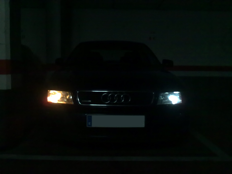

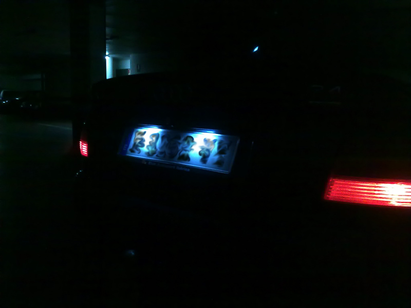

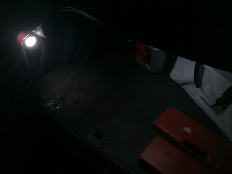

GoNzCiD Publicado 29 de Marzo del 2011 Denunciar Publicado 29 de Marzo del 2011 Wenas! Yo me he guardado el listado que has puesto Duke, gracias! En mi modelo serán distintas supongo, no? He ido a preguntar hoy y me dicen que andan por los 5-10 € la unidad depende del tipo. Las más caras el tipo que nos has recomendado. Esa les pondré. He desmontado una de las luces de la matrícula y serán los dos que quizás ponga para ver cómo queda. Más que nada porque cambiar uno solo de dentro se va a ver muuuuuuuuu feo, jajaja. La luz debe ser con ese tipo de led's totalmente blanca, tipo halógena supongo, no? El mio es el Restyling del año 2000, imagino que habrá una leve diferencia de modelos? De todas formas iré quitando y poniendo, para evitar confusiones. Si de todas maneras me confirmas que son los mismos y me dices dónde se pueden sacar más baratos, de arte! Jejejeje Gracias! Psycop. Si, tienes diferencias, las de posición, al menos en el mio son BAX9S. (si encuentras algo de calidad y precio me avisas, por favor) El plafon interior son dos. En mi firma, por las ultimas 5 paginas creo que hay algo de cuando puse los leds... salu2 Responder
GoNzCiD Publicado 29 de Marzo del 2011 Denunciar Publicado 29 de Marzo del 2011 (editado) Duke, es por la cámara o se ven muy azulonas? trasera: guantera: lectores traseros: (quizas los cambie por unos que alumbren más) parasol: pies: (parece que alumbra poco pero ) posición: del plafón no lo encuentro, pero bueno, este es el resultado: Editado 29 de Marzo del 2011 por GoNzCiD Responder
duke80 Publicado 29 de Marzo del 2011 Denunciar Publicado 29 de Marzo del 2011 Duke, es por la cámara o se ven muy azulonas? Las fotos están hechas con el móvil... Luego hago alguna con la cámara y las comparo con las tuyas. Por cierto, tienes un MP!! :thumbsup: Responder
