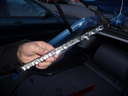

Freestylero Publicado 25 de Marzo del 2011 Denunciar Publicado 25 de Marzo del 2011 hacia tiempo que me hice estas bombillas Led para la tercera luz de freno motivos no consumen nada, asi no vas con algunas fundidas como pasa a muchos culohuevos y quedan esteticamente de lujo el problema es q las q hay en el mercadod e este tipo bombilla w2.3w tiene poca intensidad y pita fallo luz fundida en el FIS asi q me arme de paciencia y desarme 10 leds d eposicion de 1w d epotencia y les puse casquillos w2.3w y este es el resultado espero os guste FOTO1: Sustituimos las bombillas tipicas por los led de alta luminosidad de 1w de potencia Responder

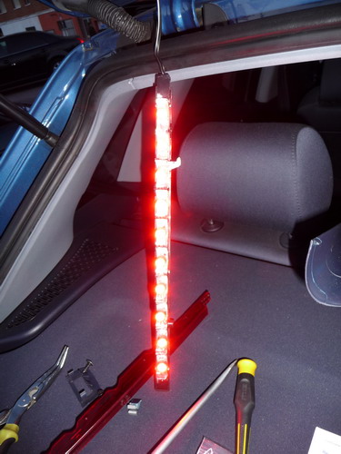

Freestylero Publicado 25 de Marzo del 2011 Autor Denunciar Publicado 25 de Marzo del 2011 FOTO2: Todas las bombillas led colocadas Responder

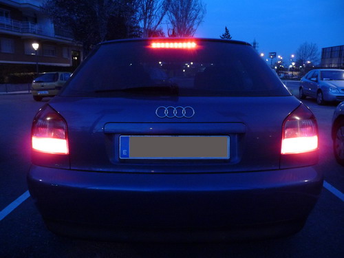

Freestylero Publicado 25 de Marzo del 2011 Autor Denunciar Publicado 25 de Marzo del 2011 FOTO3: pisamos freno paar ver como luce, bestial!! Responder

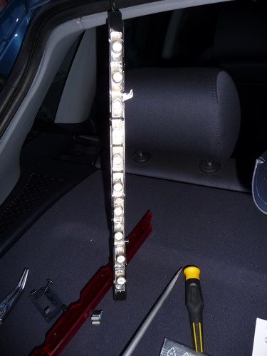

Freestylero Publicado 25 de Marzo del 2011 Autor Denunciar Publicado 25 de Marzo del 2011 FOTO 4: montamos todo y vemos como queda pues con esto hemos terminado mision no mas bombillas sueltas fundidas que es un coñazo cambiarlas recuelto y ganamos estetica Responder
