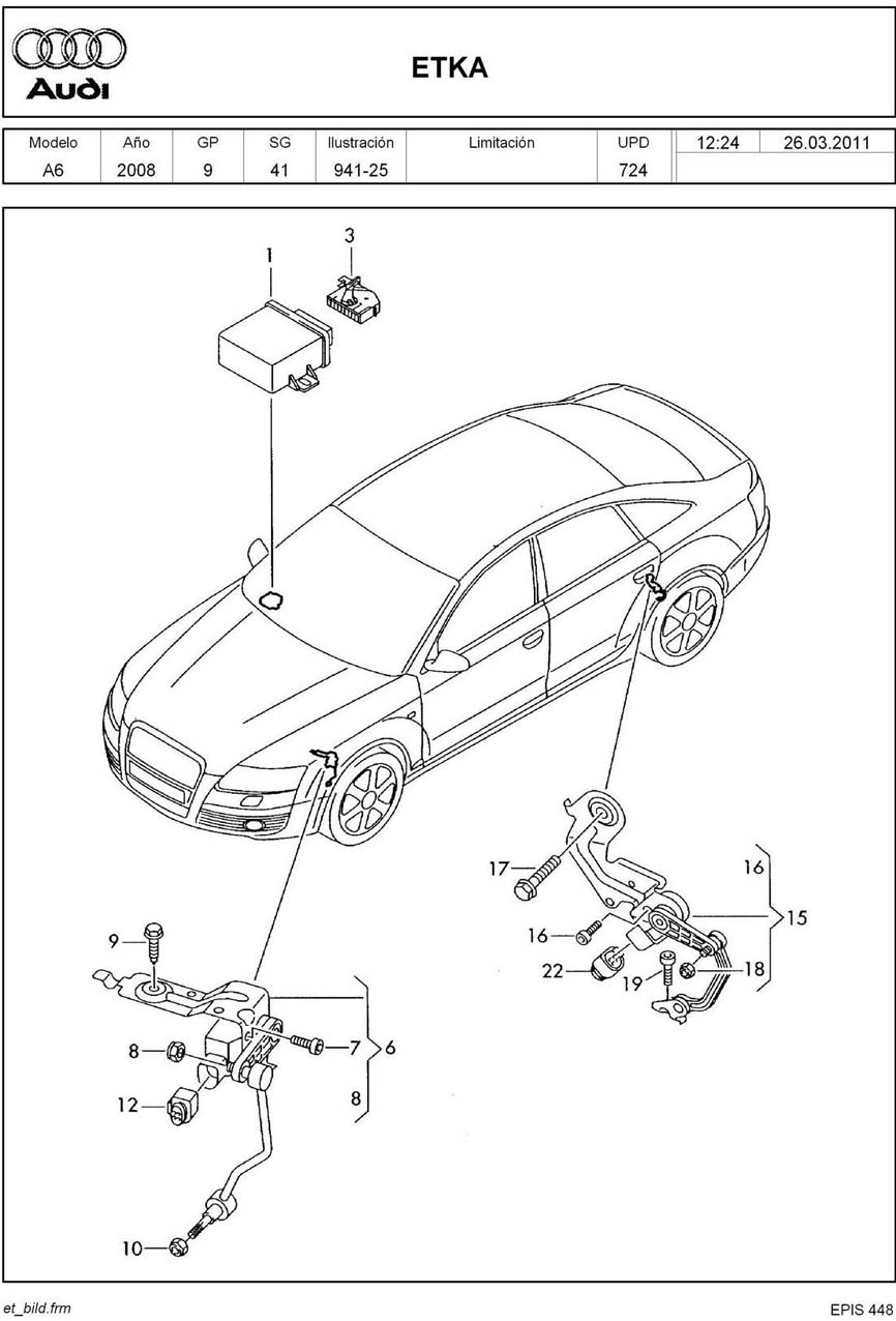

ISRAEL29 Publicado 26 de Marzo del 2011 Denunciar Publicado 26 de Marzo del 2011 Hola antes de nada decir, que me alegro de que el foro vuelva a funcionar y poder estar con todos vosotros de nuevo. Como sabéis estoy recopilando información para actualizar mis faros halógenos a los Reestiling bi-xenon con luz diurna de leds. Deciros que el esquema de conexión lo tengo en principio a falta de probarlo, el problema que el esquema parte de bi-xenon y no de Halógenos pero eso creo que será solucionable. Os escribo para pediros un favor, estoy recopilando el material necesario para instalar los sensores de nivel. De hecho ya tengo los sensores y la centralita de control. El problema que me surge que no encuentro ningún esquema de montaje que indique con detalle el lugar de conexión de ambos sensores. Están situados en la parte izquierda del vehículo en ambos ejes. Quería pediros un favor, a los que tenéis faros bi-xenon, da igual el modelo? Si es posible podríais colgar unas fotos, en detalle de ambos ejes, en las cuales se vieran los sensores de nivel, en su lugar de colocación. Pongo un esquema de colocación para que os hagáis a la idea. Pues nada daros muchas gracias y saludos. P.D. En breve pondré un pequeño tutorial de cómo abrir los faros Reestiling (6 Leds), utilizando una pistola de aire caliente y de cómo repara la tarjeta de los leds. Responder

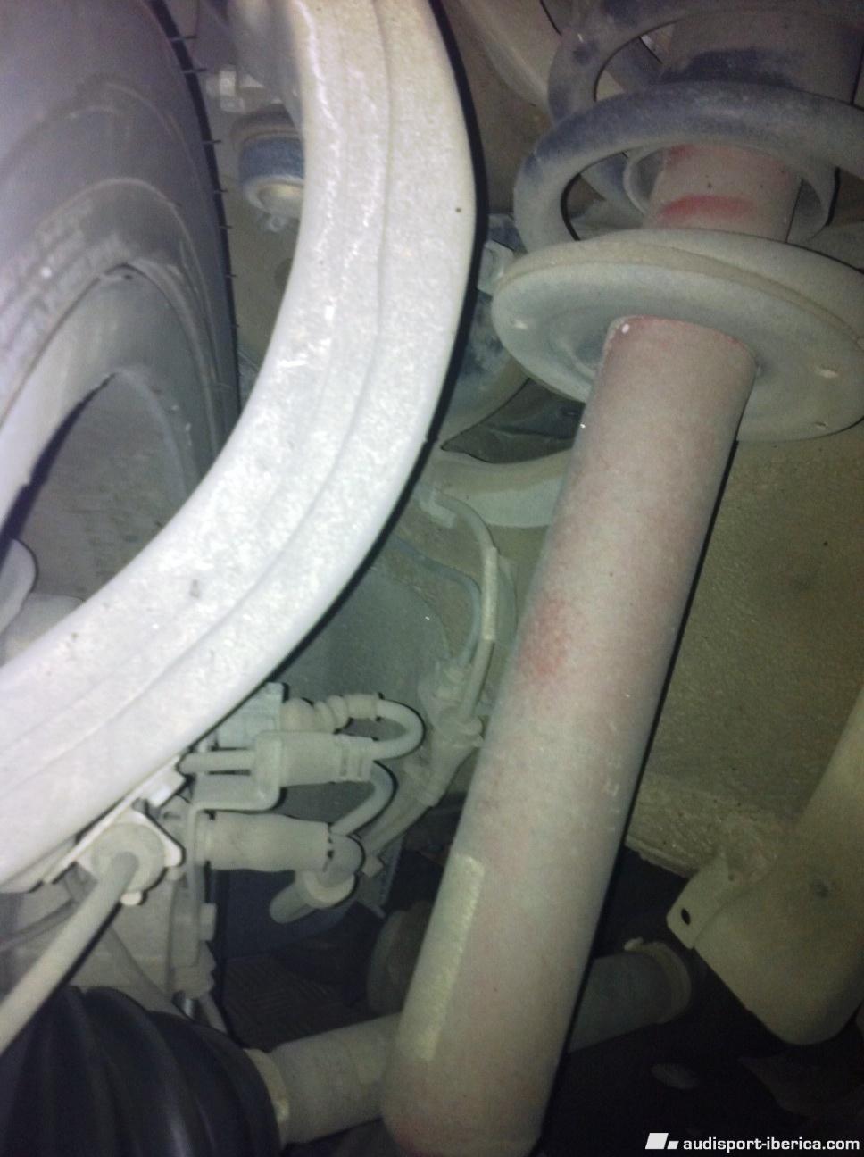

ISRAEL29 Publicado 1 de Abril del 2011 Autor Denunciar Publicado 1 de Abril del 2011 Holaaaaaaaaaaaaaaaaaaaaaaaa Nadie va a cambiar unas ruedas o le va hacer la revisión al coche que me pueda hacer unas fotillos de los pasos de rueda delantera y trasera de la parte izquierda izquierda. Gracias y Salu2. Responder
anuevo34 Publicado 8 de Abril del 2011 Denunciar Publicado 8 de Abril del 2011 Israel, hay que desmontar el guarnecido interior del paso de rueda?? Da igual que sea en un avant?? Te lo digo porque en breve le vamos a cambiar las pastillas y podria aprovechar para hacerte esas fotos... Otra pregunta....Hay que comprar esos kits de xenon OEM o vale cualquiera que sea bi-xenon?? Responder
ISRAEL29 Publicado 8 de Abril del 2011 Autor Denunciar Publicado 8 de Abril del 2011 Si en principio vale un A6 avant, de hecho el mío es avant. No sé si hay que desmontar el guarnecido, pero imagino que no hará falta, se podrá ver por debajo sin problemas. Lo del kits del xenón hay que comprar esos, deben de ser D3S. Esos dos enlaces son los más económicos (nuevos) que he encontrado. Saludos y muchas gracias por el favor de las fotos. P.d. Hoy han publicado en un foro alemán el primero en convertir de Halógenos a Bi-xenón con Led. Y al parecer todo Ok. En breve seremos nosotros los siguientes. Responder
anuevo34 Publicado 17 de Abril del 2011 Denunciar Publicado 17 de Abril del 2011 Israel no me he olvidado de ti, pero es que mi colega ha estado muy liado y no hemos podido tocar su coche..y esta semana que entra será peor..... Te advierto que él lleva suspensión neumática y seguramente difiera bastante que otro con suspensión normal..... No obstante cuando nos pongamos con él te haré las fotos....pero me imagino que habrá que quitar el guarnecido para ver como van anclados los niveles...... Responder
anuevo34 Publicado 17 de Abril del 2011 Denunciar Publicado 17 de Abril del 2011 He estado estudiando el tema, primero con el etka para sacar el despiece.....esta es la chuleta que he preparado...por si te sirve de algo.....Los precios no están actualizados, pero sí que sirven como referencia, al menos habría que incrementarlos en un 20 %) ECU Regulacion alcance de faros Ref: 8P0907357J En mi etka: 161,66 €. Caja contactos plano con guardapolvo (26 polos) Ref: 4E0972726. En mi etka 4.19 €. Sensor trasero con varillaje (Izdo) 4F0616571K En mi etka 91,92 €. Caja contactos plano con bloqueo de contactos (4 polos) 4B0973715 En mi etka 3,01 €. Sensor delantero con varillaje (Izdo) 4F0941285F En mi etka 91,92 €. Caja contactos plano con bloqueo de contactos (4 polos) 4B0973712 En mi etka 3,01 €. Ahora me queda estudiar la instalación eléctrica y el cableado,......... Esto parece que va a ser muy complicado......y aun queda resolver lo del lavafaros, que tú ya lo tienes resuelto.. Un saludo Responder

anuevo34 Publicado 23 de Abril del 2011 Denunciar Publicado 23 de Abril del 2011 Y aquí te dejo las fotos......Se las he encargado a raspingu, con los cual corresponden a un coche con suspensión normal.... Ya creo que no se llega a ver los sensores...... Quizás haya que subir el coche a un elevador..... Las fotos son estas.... Responder
