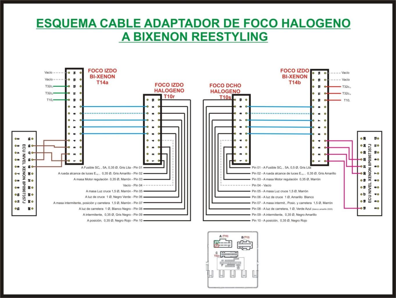

anuevo34 Publicado 5 de Julio del 2011 Denunciar Publicado 5 de Julio del 2011 Yo he preparado un esquema para hacerme el cable, con la info sacada del Elsawin. Este sería el esquema del cableado que llevan los faros halógenos en los modelos del 2006 y luego lo he comparado con lo que llevaría a partir del 2008 (Con leds y sin AFS), uniendo los comunes.... El resultado es el que se ve en el gráfico.....Solo tengo pendiente que hacer con el pin 8 que en el halógeno sería la luz de carretera (larga) y que en este nuevo foco se podría poner como luz de refuerzo de la larga del xenon, en la bombilla halógena que sobra en nuestro foco (la interior)...o simplemente dejarlo desconectado con la bombilla de adorno.... Alguien sabe que pasa con esa bombilla en los reestyling de serie, enciende con las largas o está de adorno?? Responder
ISRAEL29 Publicado 5 de Julio del 2011 Autor Denunciar Publicado 5 de Julio del 2011 Yo he preparado un esquema para hacerme el cable, con la info sacada del Elsawin. Este sería el esquema del cableado que llevan los faros halógenos en los modelos del 2006 y luego lo he comparado con lo que llevaría a partir del 2008 (Con leds y sin AFS), uniendo los comunes.... El resultado es el que se ve en el gráfico.....Solo tengo pendiente que hacer con el pin 8 que en el halógeno sería la luz de carretera (larga) y que en este nuevo foco se podría poner como luz de refuerzo de la larga del xenon, en la bombilla halógena que sobra en nuestro foco (la interior)...o simplemente dejarlo desconectado con la bombilla de adorno.... Alguien sabe que pasa con esa bombilla en los reestyling de serie, enciende con las largas o está de adorno?? Tengo entendido que es de apoyo en curva, yo lo pregunte hace tiempo, te paso el post donde lo pregunte: http://www.audisport-iberica.com/foro/index.php?showtopic=257193&st=0&p=3200261entry3200261 Salu2. Ya queda menos… Responder
