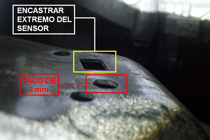

yogur Publicado 5 de Julio del 2011 Denunciar Publicado 5 de Julio del 2011 Los problemas que comentáis de fijación de los sensores de nivelación, ya me los encontré y los solucione. El del eje delantero, busque un taco de plástico que se adaptara al hueco y luego rosque el tornillo y quedo perfecto, no se mueve nada de nada. El del eje trasero, no me atreví a quitar el tornillo, por dos motivos, uno por miedo a que al quitarlo se saliese algo del eje y liarla y segundo, porque me daba la impresión que daba en el deposito y me iba a costar sacarlo, de tal forma que le hice un corte a la arandela del soporte, hasta que entro sin quitar el tornillo, una vez apretado queda perfecto. (Si os animáis, hacerlo bien, no hagáis el corte por la parte de arriba, hacedlo en un costado, que aunque daría igual con la chaveta que va en el orificio junto al tornillo, no se mueve) Espero os haya quedado claro, en caso contrario, ya sabéis. Por otra parte, yo he avanzado algo en mi problema, el mismo radica en que he cableado e instalado la centralita del kit kufatec sin AFS en faros AFS. Cagada monumental, ahora no se que hacer, si cambiar la centralita para faros AFS (Que no se cual es, si lo sabéis por favor decidme la referencia)y el cableado ó montar unos faros normales sin AFS. Un Saludo Responder

anuevo34 Publicado 7 de Julio del 2011 Denunciar Publicado 7 de Julio del 2011 Bueno, un problema menos...... Aqui os dejo unas fotos ilustrativas de la instalación del sensor delantero...... Responder
anuevo34 Publicado 7 de Julio del 2011 Denunciar Publicado 7 de Julio del 2011 (editado) Y aquí del taco y del tornillo..... El taco es de 9 mm de los comunes.....este tipo es mejor pues es mas macizo que los fisher.....y se adapta mejor. Hay que darle uns golpes para que entre forzado. El tornillo si tiene rosca gruesa mejor, y con la cabeza hexagonal a ser posible .......mas que nada porque encima hay poco espacio Luego sigo con el trasero..... Editado 7 de Julio del 2011 por anuevo34 Responder

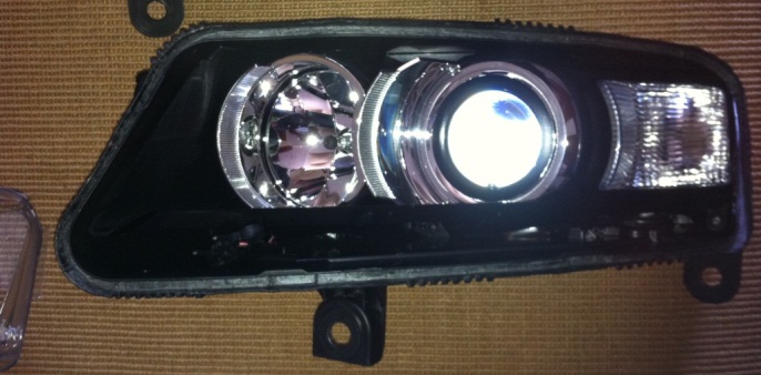

rsm Publicado 7 de Julio del 2011 Denunciar Publicado 7 de Julio del 2011 Muchas gracias por ilustrarnos anuevo34!! Ya he abierto un foco, tras ampollas en las manos, cortes...teniais razon, no tiene precio reparar los focos... Mañana seguire con el otro foco que espero que me cueste menos.Gracias por toda vuestra ayuda. Un saludo Responder
Kolari Publicado 8 de Julio del 2011 Denunciar Publicado 8 de Julio del 2011 Muchas gracias por ilustrarnos anuevo34!! Ya he abierto un foco, tras ampollas en las manos, cortes...teniais razon, no tiene precio reparar los focos... Mañana seguire con el otro foco que espero que me cueste menos.Gracias por toda vuestra ayuda. Un saludo Bueno pero al final compensa...en el segundo faro use guantes de mecánico: te lo recomiendo ya que no pierdes tacto y son resistentes. Ánimo. Una vez que hayas retirado el adhesivo (yo lo he quitado todo pero tal vez no sea necesario) puedes recolocar los bordes de faro tal y como estaban inicialmente volviendoles a dar calor despacito. Responder
