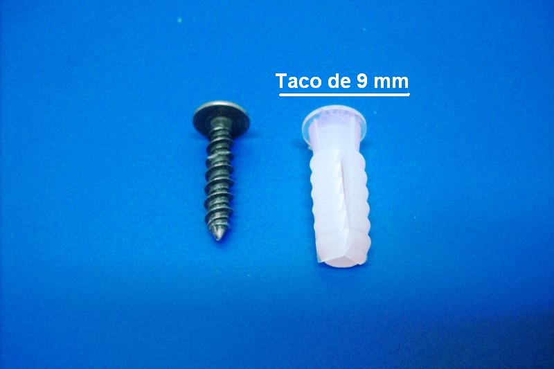

anuevo34 Publicado 8 de Julio del 2011 Denunciar Publicado 8 de Julio del 2011 Y aquí del taco y del tornillo..... El taco es de 9 mm de los comunes.....este tipo es mejor pues es mas macizo que los fisher.....y se adapta mejor. Hay que darle uns golpes para que entre forzado. El tornillo si tiene rosca gruesa mejor, y con la cabeza hexagonal a ser posible .......mas que nada porque encima hay poco espacio Luego sigo con el trasero..... Anuevo34: Y digo yo, para evitar el tema del taco de plástico ¿se podría por el agujero rectangular meter una tuerca y fijarla de algún modo por dentro de modo que luego colocando el sensor "agarre" el tornillo a la tuerca y quede fijado por dentro? He seguido con la mano la pieza de apoyo y en ningún momento tiene entrada lateral o por abajo para poder fijar la tuerca sin desmontar la suspensión. El problema es que si en el intento se cae por dentro la tuerca se puede liar una gorda (mejor no correr riesgos salvo que haya un método infalible) Da la sensación de que es un sensor puesto en fábrica previo al montaje completo de la suspensión a no ser que la pieza de apoyo sea diferente según versiones. Dejé metido el taco y esta mañana cuando estaba metiendo el tornillo empezó a girar..... :ranting2: :ranting2: He medido el hueco donde debe ir el tornillo y es un hexágono de 10 mm de lado.....así que esta tarde probaré con un taco de 10 ó de 11...... Tiene que haber algo en plástico duro con forma exagonal para estas cosas....... Kolari, poner una tuerca sería prácticamente imposible, pues el brazo es hueco pero totalmente cerrado.....y si se cae dentro grillo para siempre...... Responder

anuevo34 Publicado 8 de Julio del 2011 Denunciar Publicado 8 de Julio del 2011 Con el taco de 10 y un tornillo fino con arandela lo he puesto y ha quedado bastante fijo...... Tambien he puesto un poco de cinta aislante, 3 ó 4 vueltas, en el extremo de la chapa (el que se mete dentro del subchasis) para "engordarlo" y que ajuste algo más..... Luego he rellenado por encima con pegamento para que haga un bloque, aunque esto último no era necesario...... Ahora a montar el cable y pasarlo a la guantera.... Responder

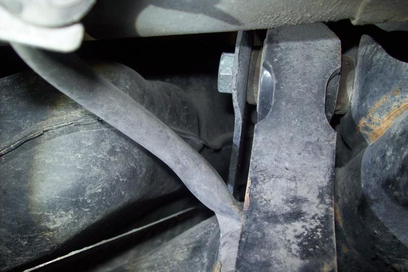

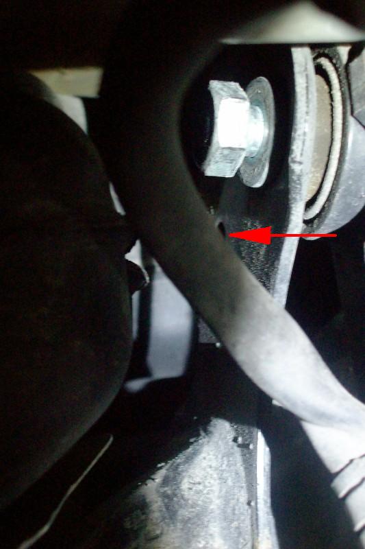

anuevo34 Publicado 8 de Julio del 2011 Denunciar Publicado 8 de Julio del 2011 Os dejo unas fotos del tornillo que fija el sensor trasero........por cierto es de 18 de medida, no 17 como dije antes... Antes de aflojarlo.... ...y después de aflojarlo....con esto es suficiente.... Recordad que hay que meter la pestaña de la chapa en un orificio que lo bloquea (Señalado con una flecha roja) Responder

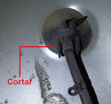

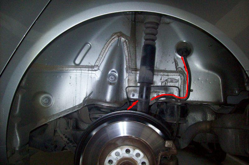

anuevo34 Publicado 8 de Julio del 2011 Denunciar Publicado 8 de Julio del 2011 (editado) Y el guiado del cable del sensor trasero....Como veis el guarnecido hay que retirarlo........lleva muchos tornillos y dos grapas raras....... Estas grapas llevan un freno, lo liberáis y salen lateralmente...... Se corta esa goma que se ve en la foto y ya tenemos acceso directo al maletero...Antes hay que quitar el guarnecido izdo del maletero.....Es facil de quitar, solo lleva grapas y una chapa que hay que sacarlo... Editado 8 de Julio del 2011 por anuevo34 Responder
