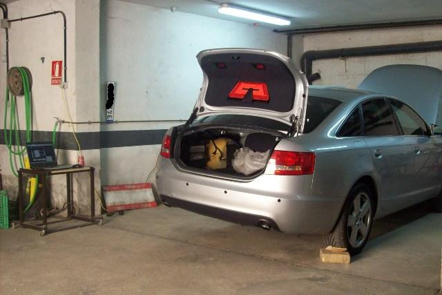

anuevo34 Publicado 10 de Julio del 2011 Denunciar Publicado 10 de Julio del 2011 (editado) Seguimos un poco......aunque no de muchas señales de vida iré colgando brevemente las evoluciones del brico...... Hoy le ha tocado a la parte mecánica de la bomba de los eyectores.......para festejar la VICTORIA INAPELABLE de Fernando Alonso............. :clap1: :clap1: :clap1: :clap1: :clap1: :clap1: :clap1: :clap1: :clap1: :clap1: :clap1: Sé que no viene al tema, pero si no lo digo, reviento...... Bueno antes de nada os dejo unas fotos del actual estado de mi chiquitín....... :innocent: Editado 10 de Julio del 2011 por anuevo34 Responder

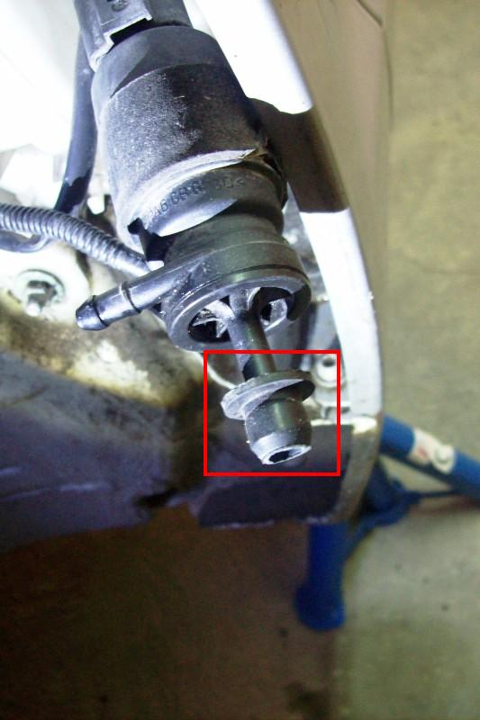

anuevo34 Publicado 10 de Julio del 2011 Denunciar Publicado 10 de Julio del 2011 Lo primero de todo ha sido vaciar el líquido en una garrafa....para ello he soltado el conector de la bomba del limpiacristales (Va simplememte a presión) y he conectado una goma para recuperar todo el líquido...... En la foto se ve el conector de la bomba dentro de un recuadro verde..... Responder

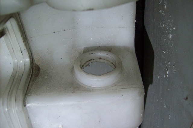

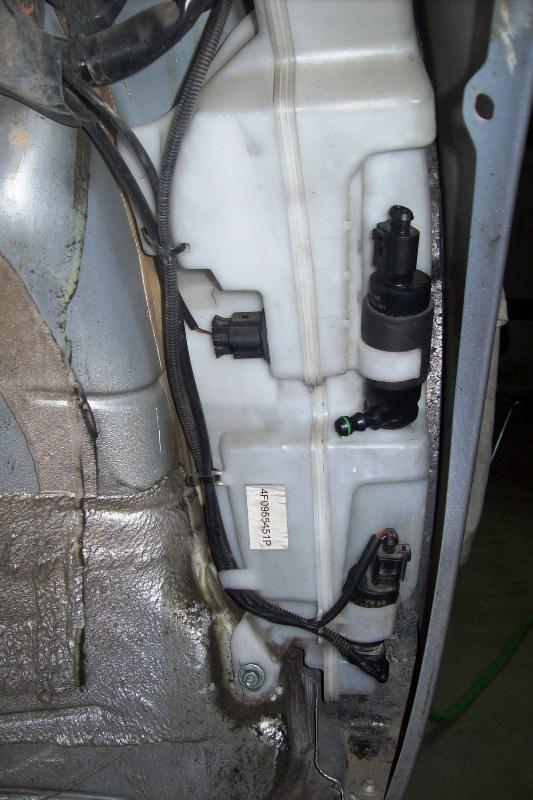

anuevo34 Publicado 10 de Julio del 2011 Denunciar Publicado 10 de Julio del 2011 Despues de que ha salido todo el líquido he desmontado la bomba para cotillear.... Lleva el mismo sistema que la del lavafaros, va a presión con la junta de goma que veis en la foto... Responder

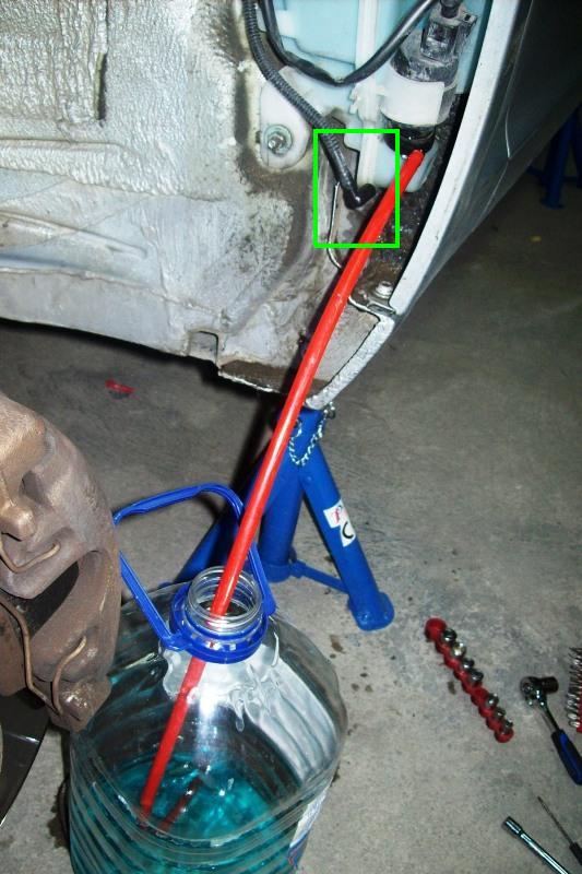

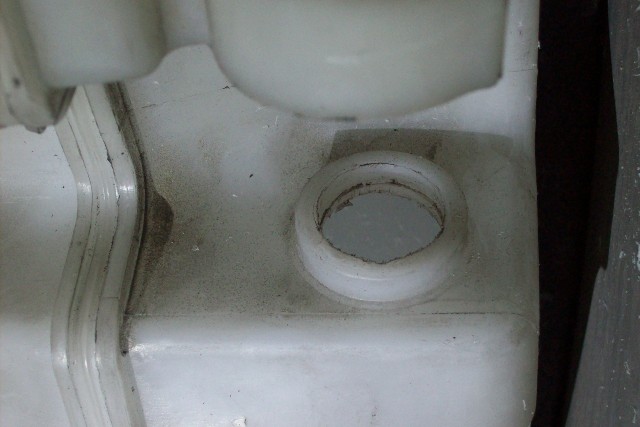

anuevo34 Publicado 10 de Julio del 2011 Denunciar Publicado 10 de Julio del 2011 Con la ayuda de la dremel y el brazo extensor de la misma, he realizado un agujero con una broca y después he utilizado una muela redonda...... Eso sí hay que ir muy poco a poco y con poca velocidad en la dremel, para evitar pasarnos........ Al final el orificio está hecho a falta de repasar un pelín con lija...... No he sacado el deposito del su sitio porque desmontarlo lleva mucho jaleo........ Este es el resultado.. Responder

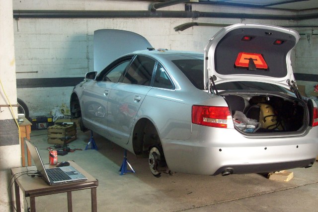

anuevo34 Publicado 10 de Julio del 2011 Denunciar Publicado 10 de Julio del 2011 Y por ahora esto es todo..... Queda un tema pendiente de resolver.....la limpieza de toda la viruta de plástico que hay dentro..... Todavía no tengo muy claro como lo voy a hacer.....quizás la mejor manera sería llenarlo con agua y vaciarlo varias veces para que arrastre las virutas....... Otra forma sería llenarlo hasta arriba y esperar a que las virutas floten y retirarlas por la parte superior, quitando la malla metálica que lleva..... Se os ocurre algo distinto??? Responder
anuevo34 Publicado 11 de Julio del 2011 Denunciar Publicado 11 de Julio del 2011 La bomba ya está instalada en su ubicación.....a falta de que desmonte el paragolpes delantero y vea con claridad por donde voy a pasar el tubo del agua... Tengo pendiente la instalación eléctrica de la bomba..... Para colocarla en su sitio, tras repasar con una lija el orificio que dejé ayer, he colocado primero la junta de goma y después la bomba.....me ha parecido más sencillo así, que todo a la vez.....Me ha sido de gran utilidad untar con vaselina la junta y la boca de la bomba para que entrara mejor...(uf que raro suena todo esto....) He comprobado la estanqueidad del conjunto y perfecto............Una cosa menos..... Responder
anuevo34 Publicado 11 de Julio del 2011 Denunciar Publicado 11 de Julio del 2011 Para eliminar las virutas de plástico he enchufado la manguera por la parte de arriba y he puesto un cubo para recoger el agua.....En el primer cubo han salido restos de virutas, en el 2º también y en el tercero y cuarto casi nada......Así que he continuado sacando agua hasta el 7º cubo.....supongo que dentro no habrá quedado ningún resto...... En la foto no se aprecia muy bien, pero esas motas que se ven en el agua son las virutas del plástico...... Responder

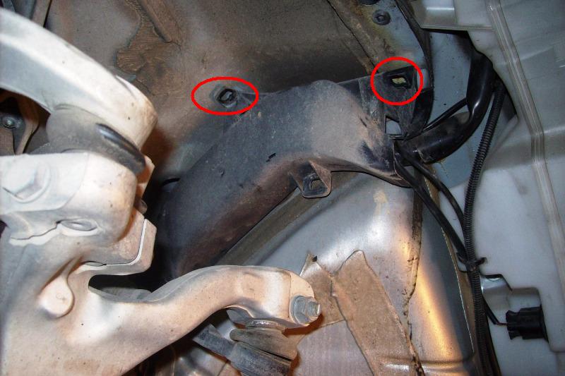

anuevo34 Publicado 12 de Julio del 2011 Denunciar Publicado 12 de Julio del 2011 Aquí os dejo unas fotos del montaje eléctrico de la bomba del lavafaros......o al menos la parte exterior......en concreto para pasar el cable desde el sensor a la parte del conductor...... Queda poner el relé...pero eso para otro rato ya que tengo unas dudas que resolver...... Tenemos que soltar una pieza que está sujeta con 2 tornilllos de 10 mm......los retiramos y apartamos la pieza, pues lleva un tornillo mas que no he quitado pero tampoco hace falta, la pieza se puede apartar perfectamente...... Responder
