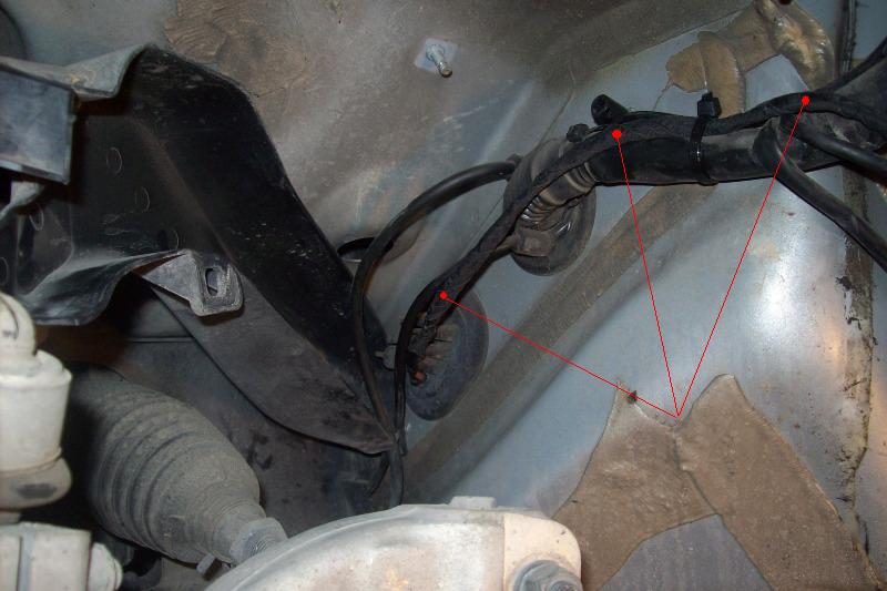

anuevo34 Publicado 12 de Julio del 2011 Denunciar Publicado 12 de Julio del 2011 Tras retirar la pieza veremos unas gomas para meter cables al interior, cortamos la goma y pasamos el cableado......Nos saldrá por la parte interior encima del embrague y un poco a su izquierda. Se supone que la tapa que hay bajo el volante la hemos retirado previamente...... Responder

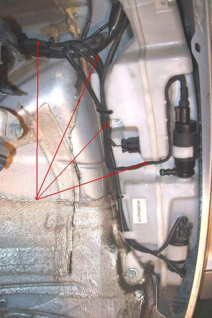

anuevo34 Publicado 12 de Julio del 2011 Denunciar Publicado 12 de Julio del 2011 (editado) Posicionamos el cable desde el conector hasta la zona donde pasaremos el cable, aprovechando las pestañas que tiene el depósito y usando alguna brida para sujetarlo.......Los puntitos rojos marcan el cable y su recorrido..... Una vez fijado, colocamos otra vez el plastico con sus dos tuercas......hay que meter primero el tornillo que está mas cerca del motor...... Editado 12 de Julio del 2011 por anuevo34 Responder
Kolari Publicado 12 de Julio del 2011 Denunciar Publicado 12 de Julio del 2011 Anuevo34: ¿Y aprovechar para meter por ahí el cableado que vuelve de la centralita de nivelación de la guantera y de la centralita de luces en vez de por la caja de aguas superior? Responder
ISRAEL29 Publicado 13 de Julio del 2011 Autor Denunciar Publicado 13 de Julio del 2011 (editado) Hola compis, Antonio ya te queda menos, eres un fenómeno. Por cierto estuve ayer en Repuesto de la Audi en Madrid y he encargado la famosa grapa para poder sujetar el sensor delantero, al parecer hace falta poner una grapa en el orificio para que se ajuste al tornillo. Cuando tenga la referencia la pongo. P.d. Opino lo mismo que tu Kolari, estaría bien pasar por ese sitio la instalación de los faros, parece más fácil, pero habrá que estudiar si los cables llegan, ya que posiblemente sea algo más largo el trayecto. Salu2. Editado 13 de Julio del 2011 por ISRAEL29 Responder

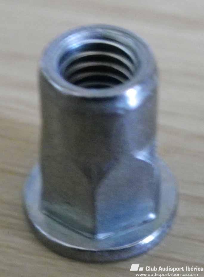

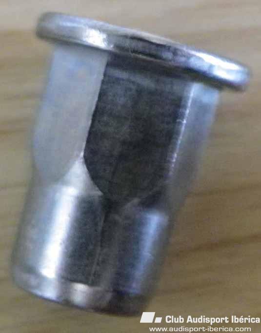

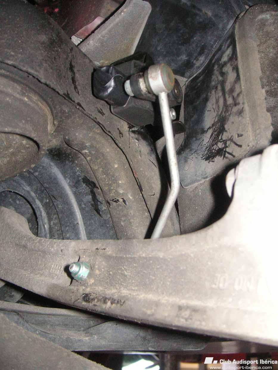

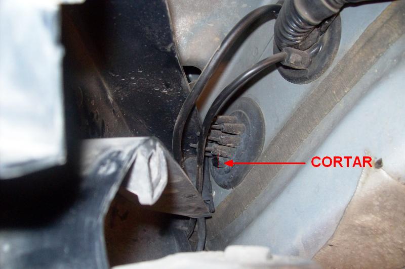

ISRAEL29 Publicado 16 de Julio del 2011 Autor Denunciar Publicado 16 de Julio del 2011 Hola compis no podía esperar y hoy he puesto los sensores del Xenón, aunque no tengo el cableado aún. Para que sepáis es muy fácil y el trasero he optado por cortar para evitar tener que quitar el tornillo, ya que abría que quitar también el deposito. Para poder ponerlo sin cortar el soporte. Bueno avanzo unas fotos y pongo la referencia y fotos de la famosa grapa del sensor delantero. REF: N 10618501 SAlu2. Primero las fotos del taco Metálico. REF: N 10618501 Precio 0,81€ + IVA Queda OK. Responder
ISRAEL29 Publicado 16 de Julio del 2011 Autor Denunciar Publicado 16 de Julio del 2011 Bueno van unas del sensor delantero, podéis ver que he tapado los contactos para evitar problemas con los contactos interiores. Responder
