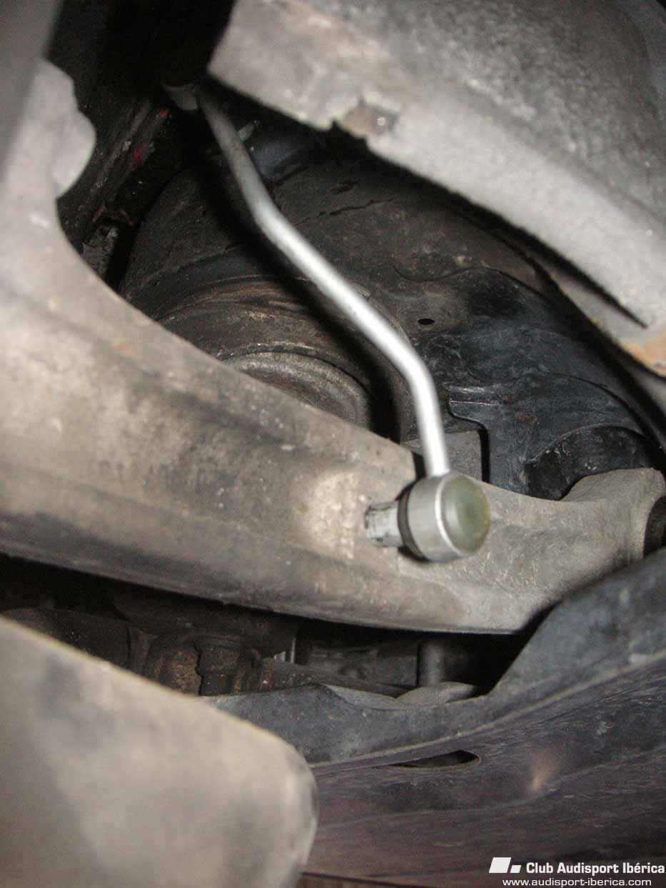

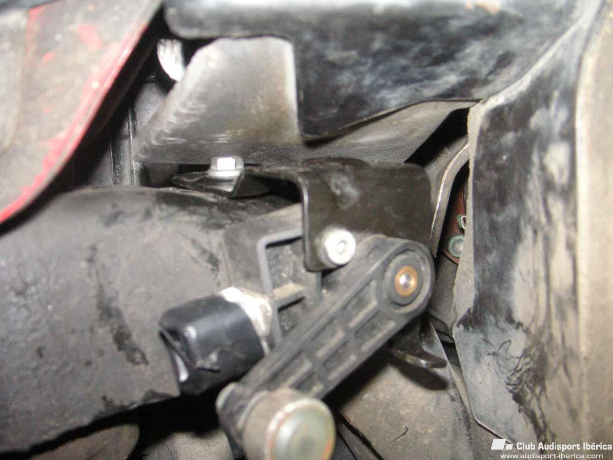

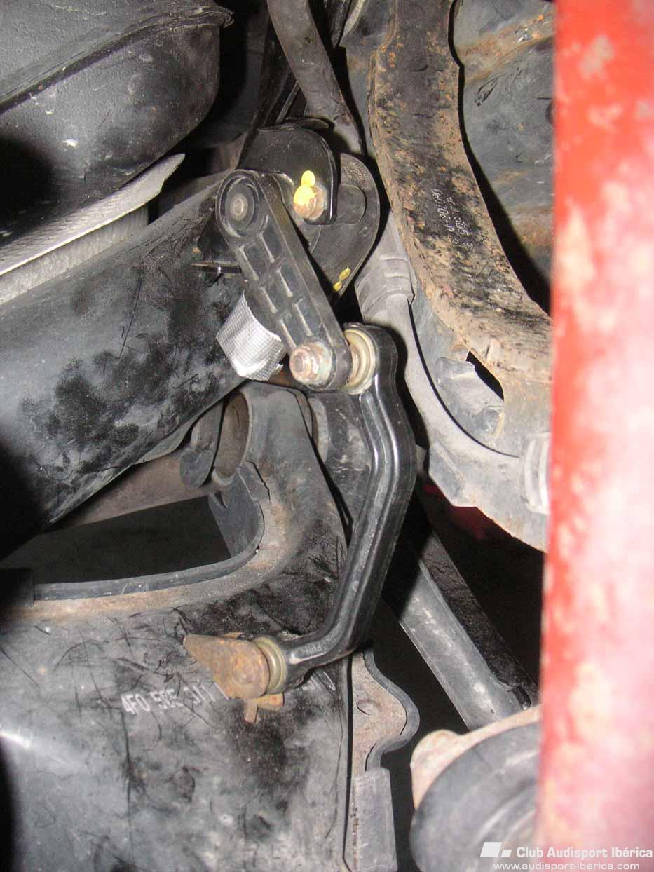

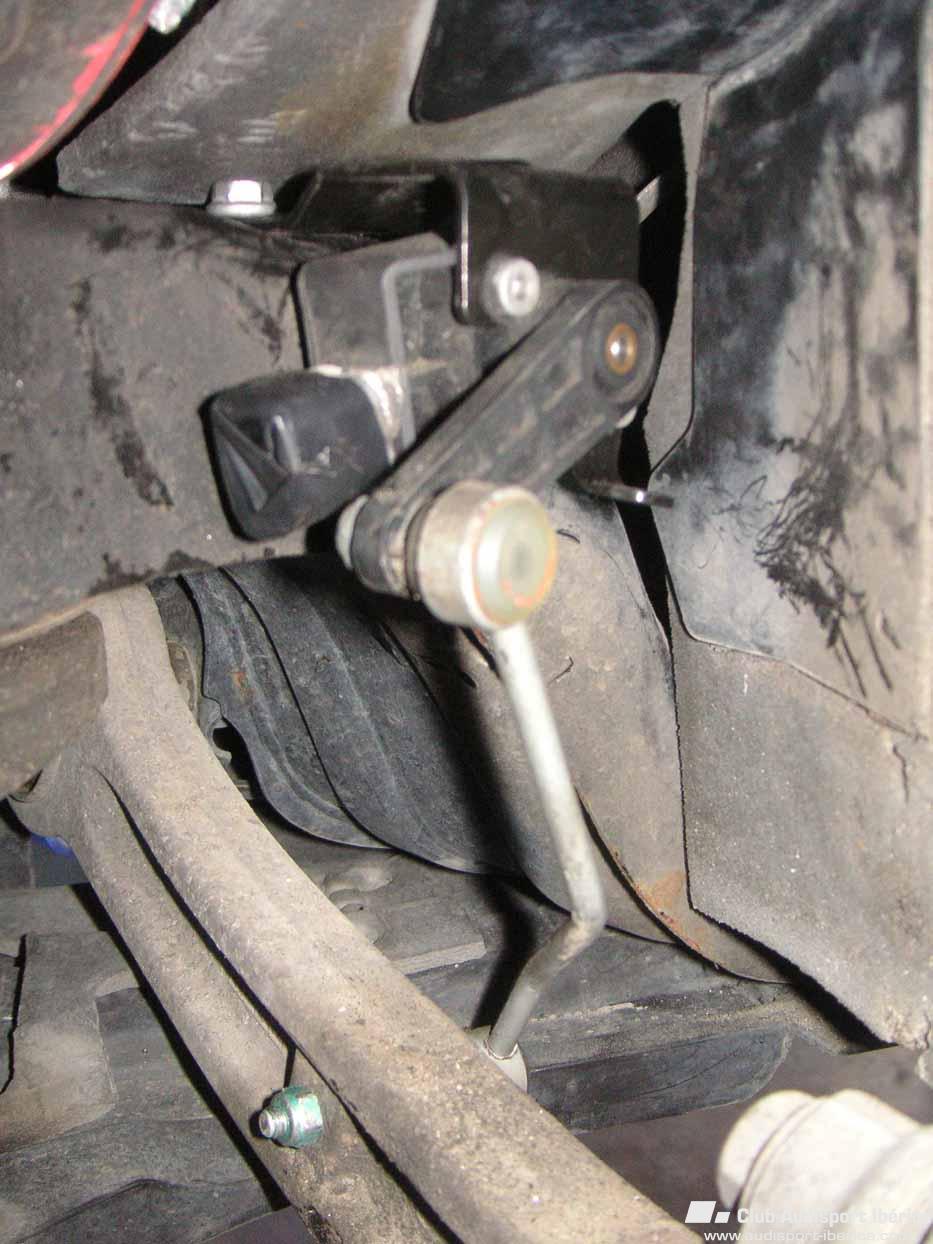

ISRAEL29 Publicado 16 de Julio del 2011 Autor Denunciar Publicado 16 de Julio del 2011 Más … Responder
ISRAEL29 Publicado 16 de Julio del 2011 Autor Denunciar Publicado 16 de Julio del 2011 Del sensor trasero soló salió una, tenía problemas de batería con la cámara, pero pondré más y más … Responder
ISRAEL29 Publicado 16 de Julio del 2011 Autor Denunciar Publicado 16 de Julio del 2011 Bueno eso es todo por el momento, estoy desesperado porque me lleguen las piezas que me faltan. Salu2. Responder

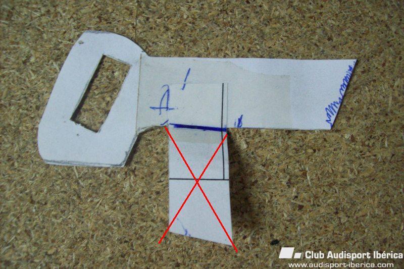

anuevo34 Publicado 21 de Julio del 2011 Denunciar Publicado 21 de Julio del 2011 AL final parece que este el el hilo recopilatorio de todo el tema de cambio a bixenon, así que lo pongo aquí.... Por si os pasa alguno, así reparé las pestañas que sujetan la tapa del foco cuando lo monté tras abrirlo para cambiar los leds.... Primero hice una plantilla con papel....... En ese primer boceto le puse una aleta de refuerzo que luego descarté por innecesaria....... Responder

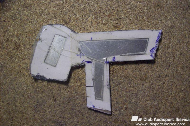

anuevo34 Publicado 21 de Julio del 2011 Denunciar Publicado 21 de Julio del 2011 Tras darle el OK a la plantilla la pegué en una chapa de aluminio para darle la forma.......haciendo el vaciado de la zona donde entra la patilla de la tapa y otro mas para evitar que la plantilla se despegue según recorto, aunque este último no hay que recortarlo despues.......... Para el corte utilicé la dremel........ En la voto veis los dos vaciados que le hice.......sigue estando la parte que luego descarté....... Responder
