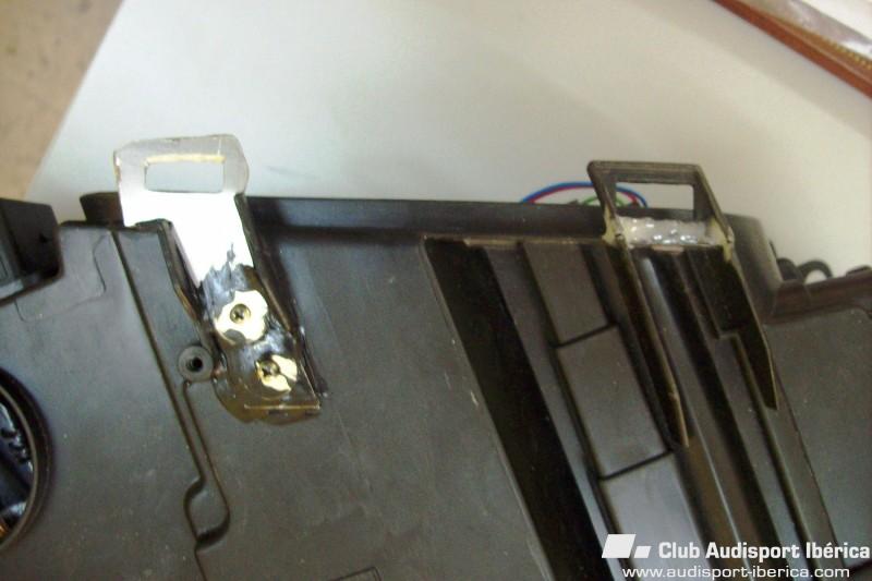

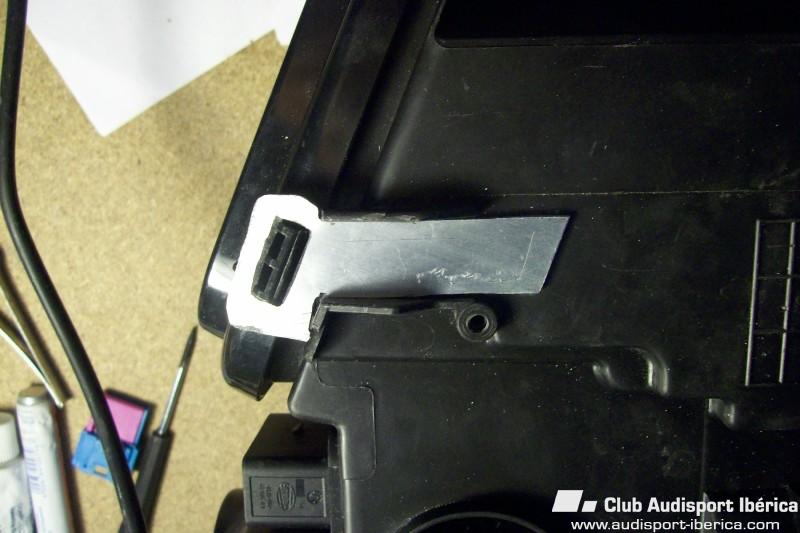

anuevo34 Publicado 21 de Julio del 2011 Denunciar Publicado 21 de Julio del 2011 Tras presentar la pieza de aluminio, se le dan los últimos retoques con una lima para asegurar una posición correcta...... Responder
anuevo34 Publicado 21 de Julio del 2011 Denunciar Publicado 21 de Julio del 2011 y finalmente para fijarla en su posición definitivamente utilicé dos tornillos finitos que tenía por la caja de herramientas, añadiendo silkaflex para dejarlo todo completamente sellado más que para pegarlo..... El resultado final es el que podéis ver en la foto, poco elegante pero práctico y funcional..... Responder

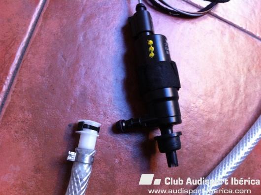

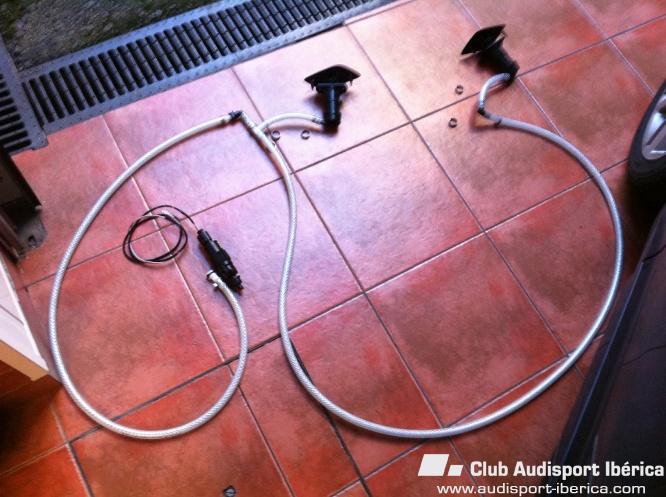

Kolari Publicado 13 de Agosto del 2011 Denunciar Publicado 13 de Agosto del 2011 A falta de cables de Stagemotion...he colocado la bomba de agua y el primer tramo de tuberia para el lavafaros así como el sensor delantero. Cualgo fotos que aunque ya repetidas por haberlas puesto Anuevo34 tal vez den luz a quien se lance en el tema. Responder

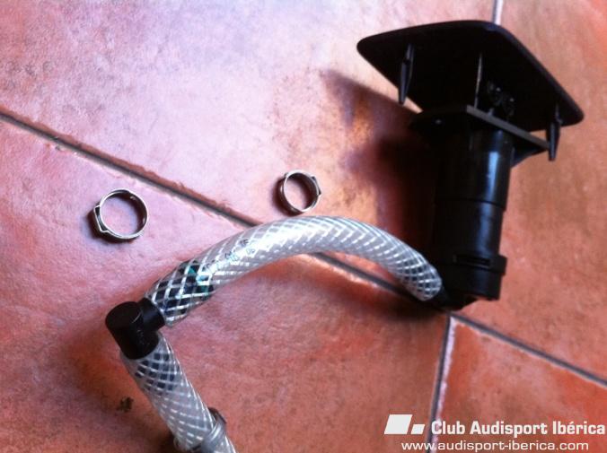

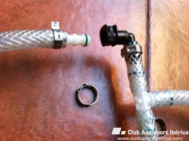

Kolari Publicado 13 de Agosto del 2011 Denunciar Publicado 13 de Agosto del 2011 (editado) Aquí se puede ver el tipo de argollas que lleva, son de un solo uso ya que se aprietan con una herramienta tipo tenaza pero yo las aprieto con el tornillo del banco de trabajo. Editado 13 de Agosto del 2011 por Kolari Responder

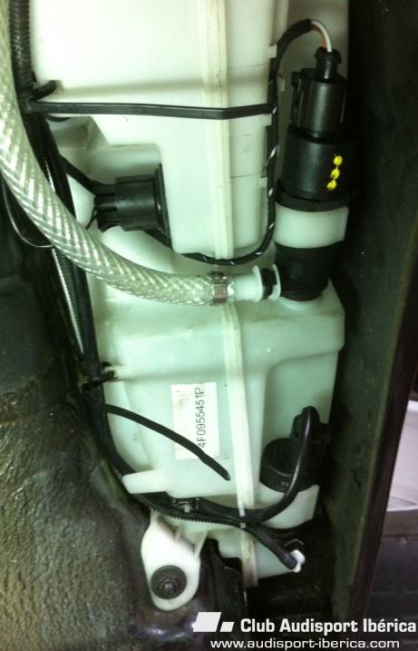

Kolari Publicado 13 de Agosto del 2011 Denunciar Publicado 13 de Agosto del 2011 (editado) Depósito con bomba ya colocado y con la tubería y conector de suelta rápida, lleva dos en todo el recorrido: uno en la bomba y otro en la "t" de conexión del eyector izquierdo para poder soltar el paragolpes en caso de necesidad. El tubo es lo único no original de audi ya que 5 metros cuestan 4,50 euros en la ferreteria y en audi...las demás piezas merece la pena cogerlas originales. Editado 13 de Agosto del 2011 por Kolari Responder

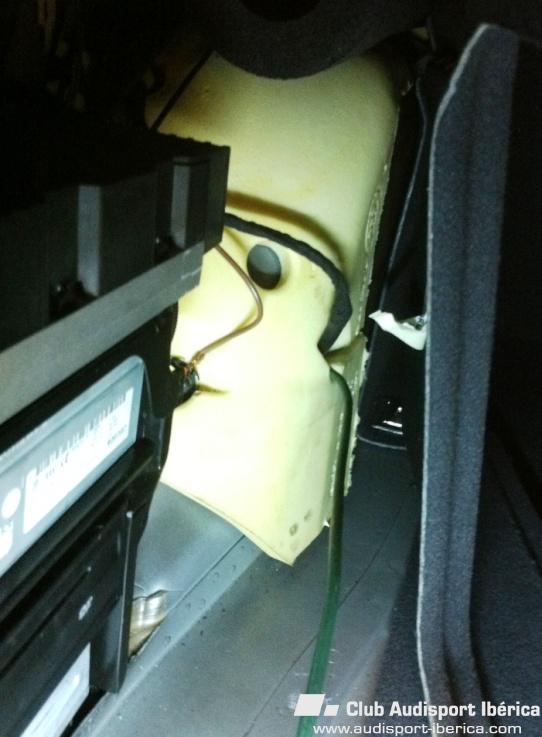

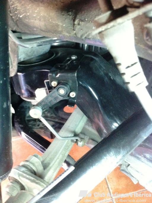

Kolari Publicado 21 de Agosto del 2011 Denunciar Publicado 21 de Agosto del 2011 Una vez colocado el sensor trasero añado una foto del lugar por donde sale el cable de 3x0,5 a la zona del maletero detrás del guarnecido izquierdo ya que creo que esa foto no lo hemos puesto ninguno. Sin ninguna duda colocar el sensor trasero es tedioso ya que apenas hay espacio para meter las llaves, en mi caso sin elevador lo he hecho con un gato hidráulico y completamente agachado: metes llave de 18 plana y como no gira facilmente usas una llave inglesa para hacer palanca, después se coloca la pieza una vez cortada como ya se ha comentado para no tener que sacar el tornillo completo y que se suelte todo. Responder
