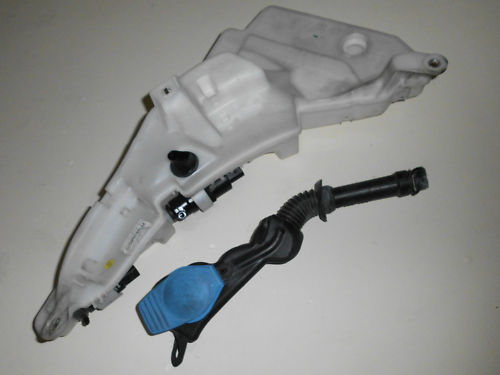

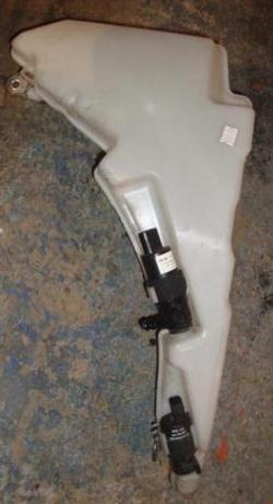

anuevo34 Publicado 6 de Junio del 2011 Denunciar Publicado 6 de Junio del 2011 Fijándome en el deposito del agua del lavafaros-limpiacristales, tiene muy mala pinta fijar la bomba del eyector de xenon..... Luego os pongo la foto de la bomba... Kolari, tú que lo has visto, es fácil sacar el depósito?? Responder
Kolari Publicado 6 de Junio del 2011 Denunciar Publicado 6 de Junio del 2011 Fijándome en el deposito del agua del lavafaros-limpiacristales, tiene muy mala pinta fijar la bomba del eyector de xenon..... Luego os pongo la foto de la bomba... Kolari, tú que lo has visto, es fácil sacar el depósito?? Parece que sólo lleva dos tornillos y están a la vista: la fijación es lateral por el pasarueda pero el depósito lleva un empalme arriba en ángulo para verter el agua desde el capó que no se como se soltará, supongo que será delicado por la estanqueidad... ¿No será posible taladrar sin desmontar el depósito de su alojamiento e insertar al bomba con su junta? Saludos. Responder

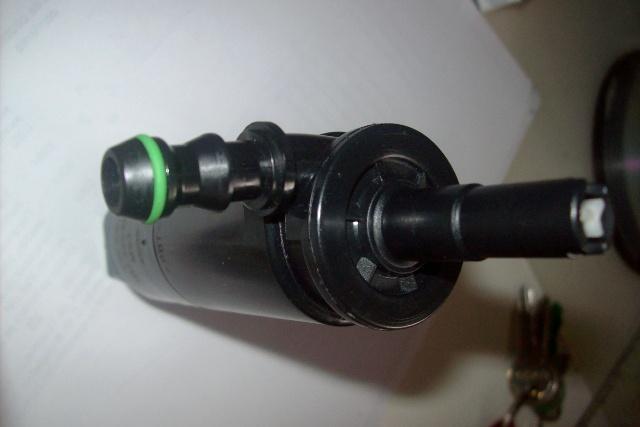

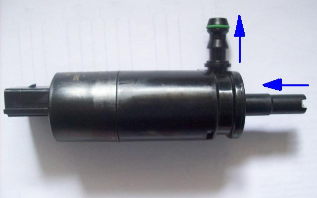

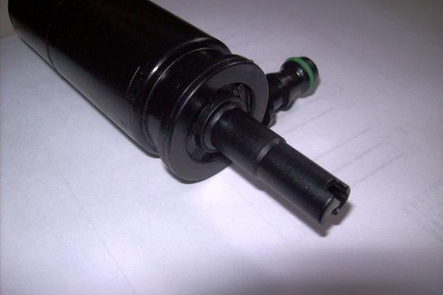

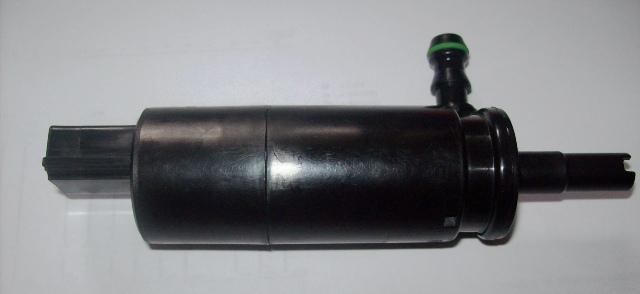

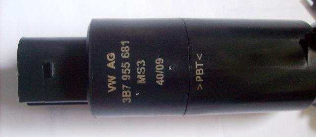

anuevo34 Publicado 6 de Junio del 2011 Denunciar Publicado 6 de Junio del 2011 Os pongo fotos de mi bomba para los eyectores........Como narices se sujeta la bomba al depósito?? Vista general: Detalle de la referencia. Responder

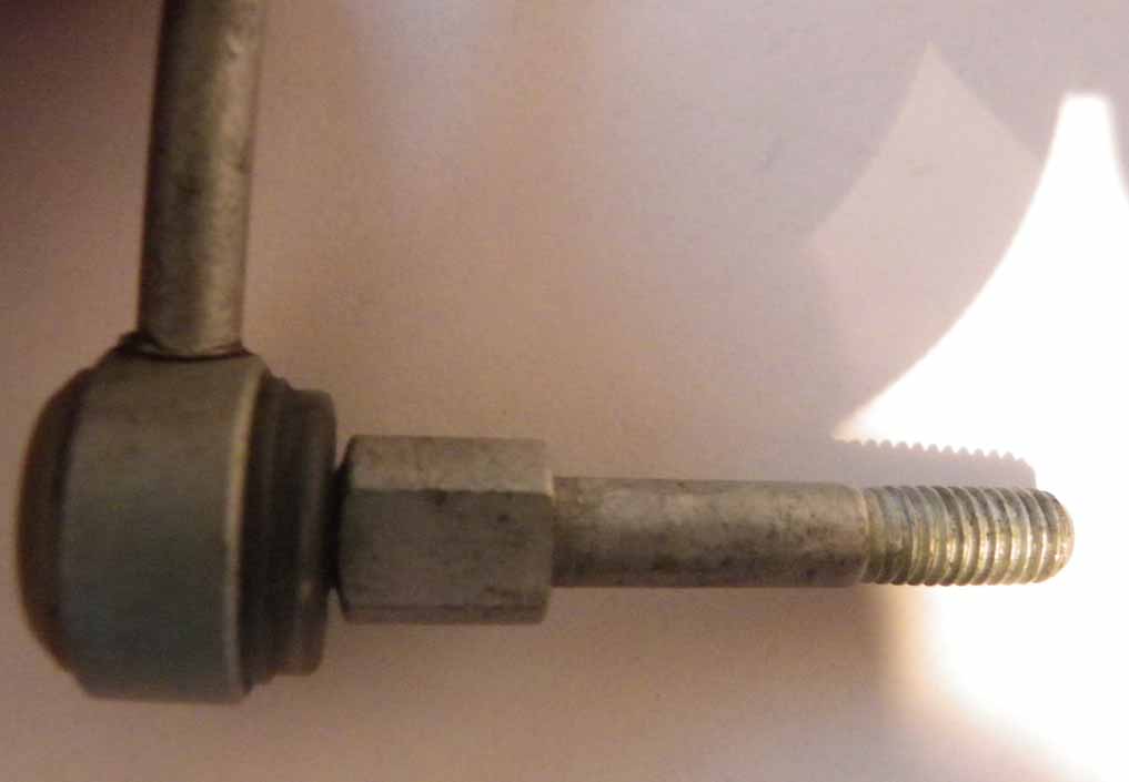

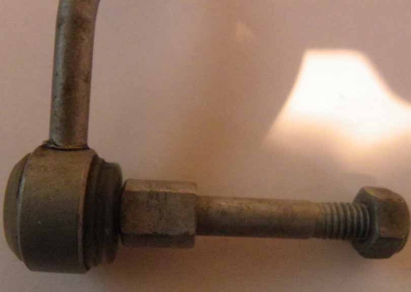

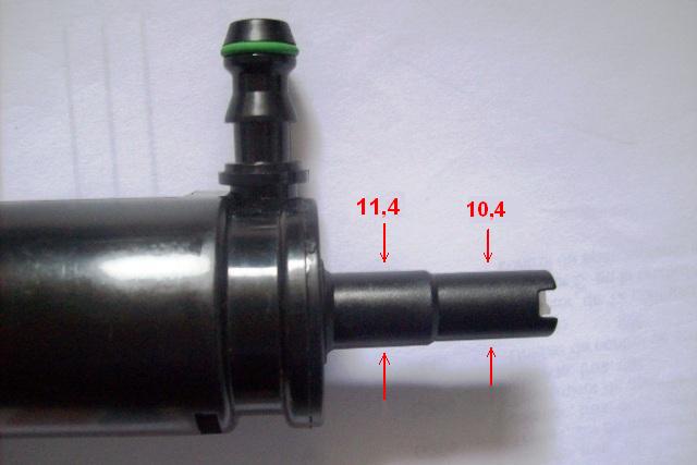

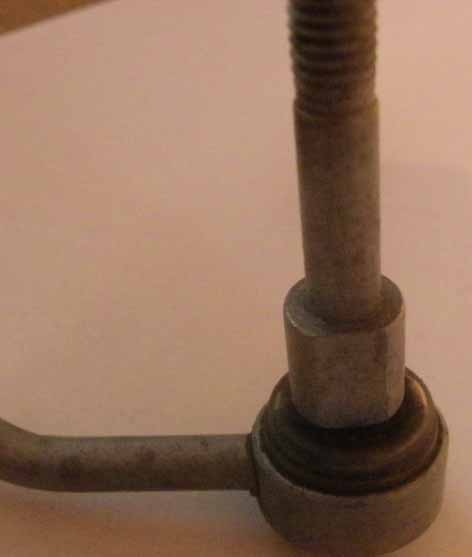

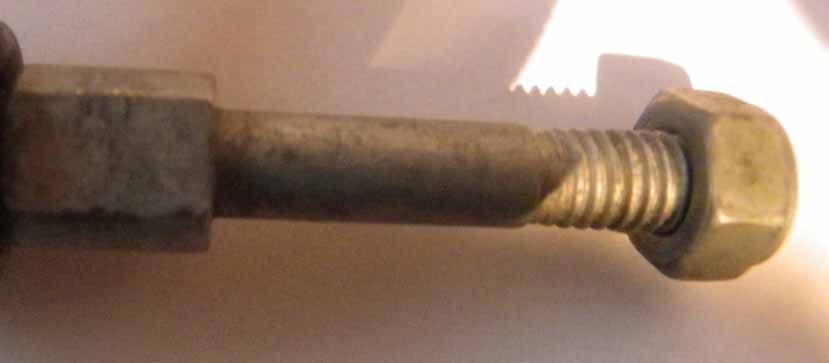

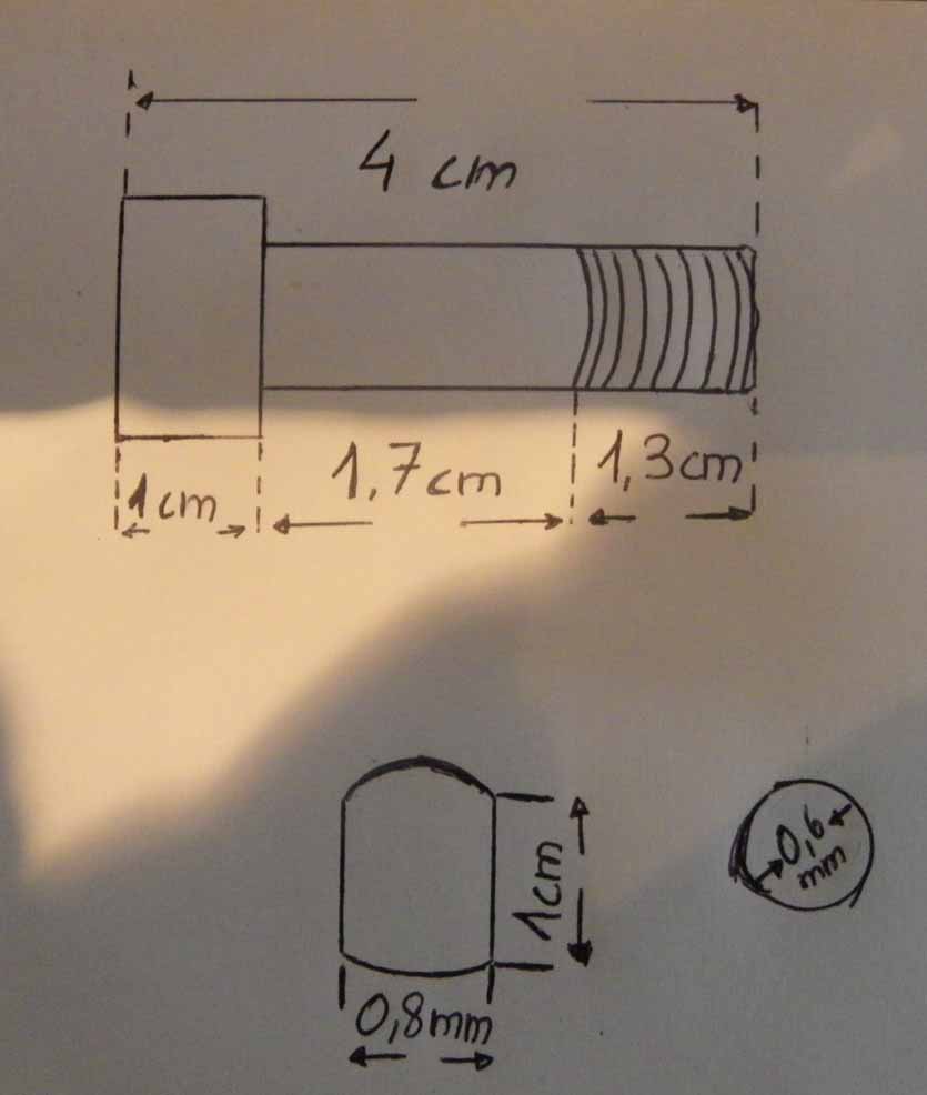

ISRAEL29 Publicado 6 de Junio del 2011 Autor Denunciar Publicado 6 de Junio del 2011 Necesito que me midas el tornillo con un calibre y me pases las cotas que se ven en la foto.... De esa manera lo tendré mas sencillo para apañarme un tornillo lo mas parecido.... Las fotos son estas: ..... A= B= C= D= Muchas Gracias... Hola ya me ha llegado el sensor delantero y como me pediste te mando unas fotos de detalle del tornillo y las medidas del mismo. Te paso las medidas en esquema. Por una parte la base del tornillo, diámetro y por la otra el tornillo visto de lateral. Bueno espero que te haya sido de ayuda. Salu2. Responder
ISRAEL29 Publicado 6 de Junio del 2011 Autor Denunciar Publicado 6 de Junio del 2011 Mas fotos. Responder
anuevo34 Publicado 6 de Junio del 2011 Denunciar Publicado 6 de Junio del 2011 Y mas fotos de detalle de la zona que va dentro del depósito Diámetros en milímetros..... Responder
anuevo34 Publicado 6 de Junio del 2011 Denunciar Publicado 6 de Junio del 2011 Mucha gracias, Israel, por las medidas...... Se las voy a pasar a un colega para que me lo vaya preparando..... Cada vez quedan menos cosas...... Responder

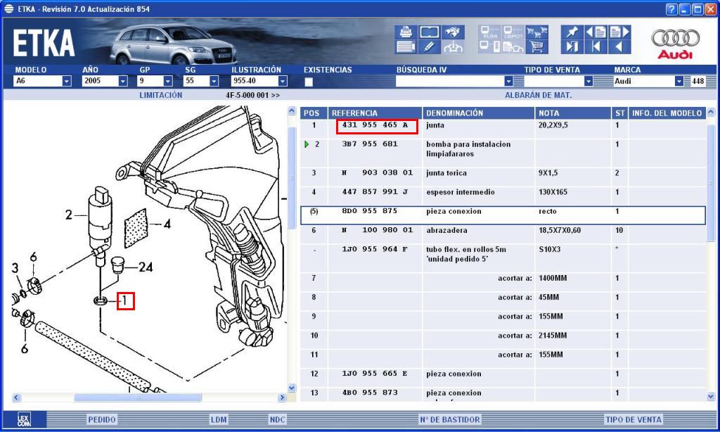

Kolari Publicado 6 de Junio del 2011 Denunciar Publicado 6 de Junio del 2011 Igual falta algún tipo de junta de goma tipo anillo en al base para abrazar la bomba al reborde del depósito...o tal vez por presión encaje. Responder
anuevo34 Publicado 6 de Junio del 2011 Denunciar Publicado 6 de Junio del 2011 Miro el etka y te digo..... Responder
anuevo34 Publicado 6 de Junio del 2011 Denunciar Publicado 6 de Junio del 2011 Aqui dejo una captura del Etka.... Al parecer lleva una junta con referencia 431955465A, vale sobre 1 euro... Lo que no sé para que sirve es el 24...es un tapón con referencia 444955647, cuesta 2 euros.... Lo que no acabo de entender es como se queda fija la bomba al depósito sin que fugue líquido...... Responder
