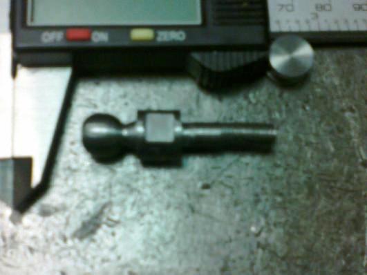

anuevo34 Publicado 7 de Junio del 2011 Denunciar Publicado 7 de Junio del 2011 Mucha gracias, Israel, por las medidas...... Se las voy a pasar a un colega para que me lo vaya preparando..... Cada vez quedan menos cosas...... Mi colega ya me ha preparado el tornillo, qué máquina que está hecho!!!!!!! :notworthy: :notworthy: Responder
ISRAEL29 Publicado 7 de Junio del 2011 Autor Denunciar Publicado 7 de Junio del 2011 Mucha gracias, Israel, por las medidas...... Se las voy a pasar a un colega para que me lo vaya preparando..... Cada vez quedan menos cosas...... Mi colega ya me ha preparado el tornillo, qué máquina que está hecho!!!!!!! :notworthy: :notworthy: Esta como nuevo, que maquina!!! Podria hacer alguno mas, por si??? SAlu2. Responder
Kolari Publicado 7 de Junio del 2011 Denunciar Publicado 7 de Junio del 2011 Esta como nuevo, que maquina!!! Podria hacer alguno mas, por si??? SAlu2. Pues visto que la mayoría de los anuncios vienen sin el tornillico...no estaría nada mal. Responder
anuevo34 Publicado 7 de Junio del 2011 Denunciar Publicado 7 de Junio del 2011 Se podría consultar....pero antes habrá que probarlo....por si hay que afinar algo, las medidas de la parte de la cabeza esférica son aproximadas..... Responder

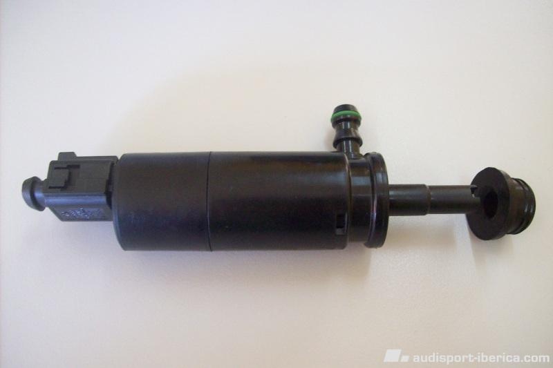

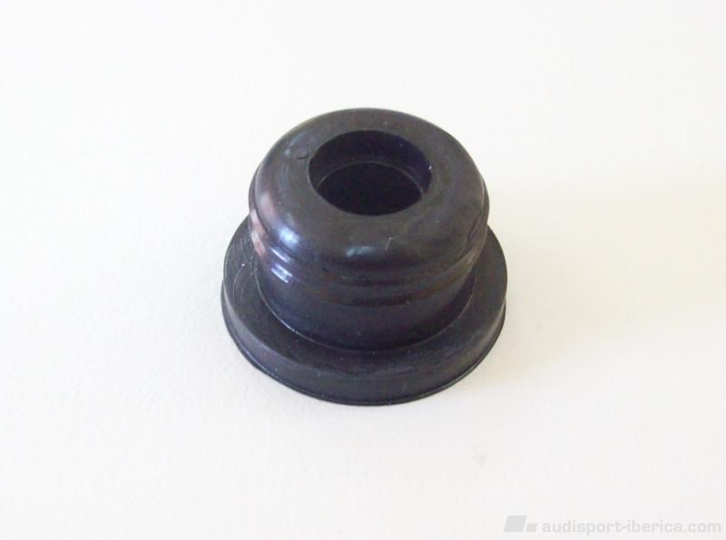

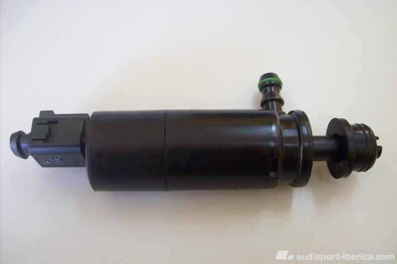

anuevo34 Publicado 17 de Junio del 2011 Denunciar Publicado 17 de Junio del 2011 Bueno pues parece, a la vista de la junta de la bomba del lavafaros, que habrá que sacar el deposito y perforar el agujero para colocar la bomba.....Un problema menos, ya pensé que habría que cambiar el depósito... Os dejo unas fotos de la junta que os comento y del lavafaros con el conector ensamblado... La referencia de la junta es 431955465A, precio 0,99 + Iva. Responder
