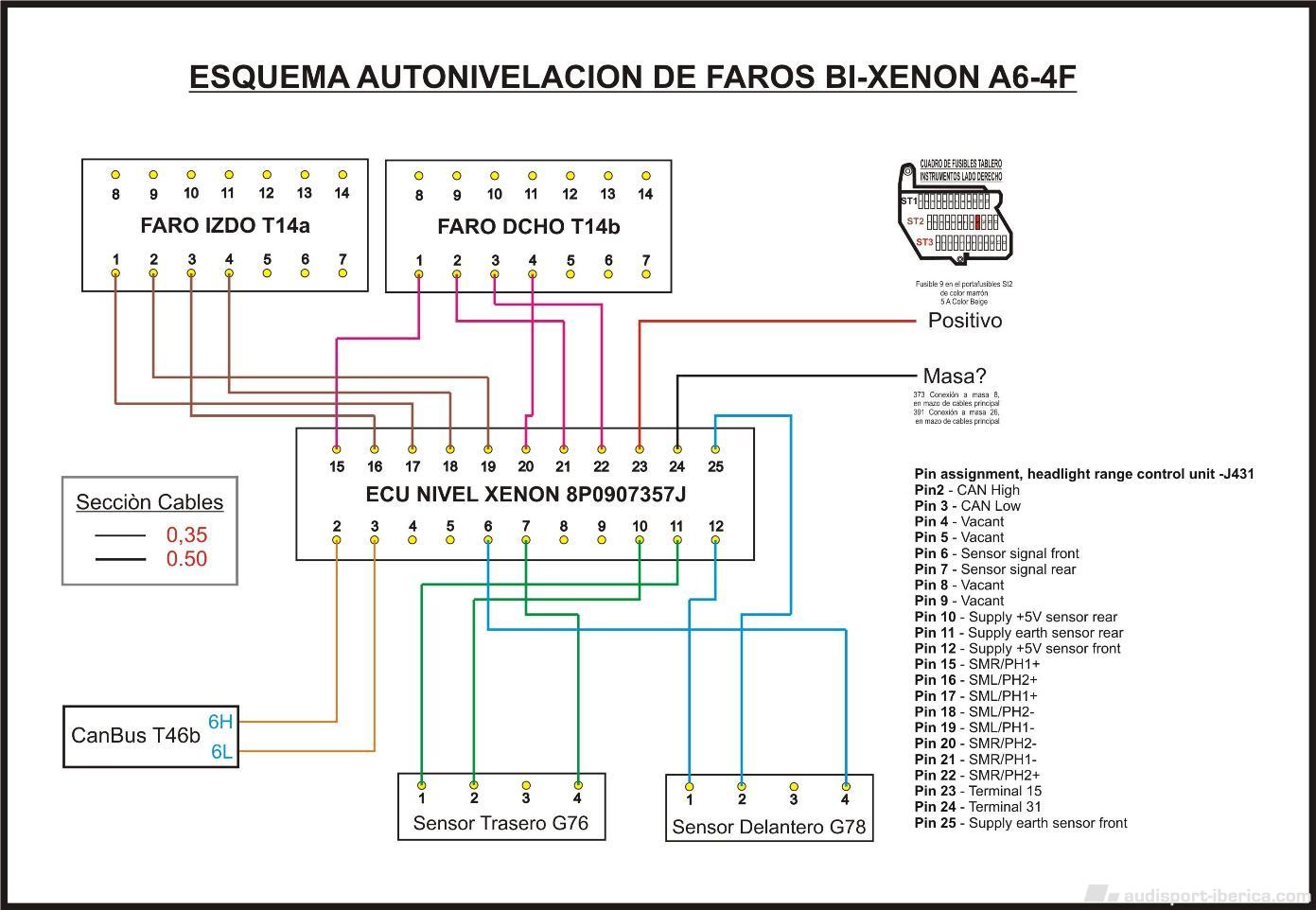

anuevo34 Publicado 25 de Junio del 2011 Denunciar Publicado 25 de Junio del 2011 Ya tengo el esquema eléctrico de la autonivelación de los focos Bi-Xenon. Es la versión "para torpes" con la que yo me aclaro mucho mejor. Como veis en la imagen (le he dado la mayor resolución que admitía el foro), hay varios grupos de cables... Los azules. Son 3 cables y van del sensor delantero a la centralita Los verdes. Son 3 cables y van del sensor trasero a la centralita Los dos dorados, van de la centralita al CanBus El rojo positivo a la caja de fusibles lado derecho El negro, la masa va a donde mejor nos pille... Los fucsia. Son 4 cables que van de la centralita al conector de foco derecho (para el motor de regulación altura) Los marrones. Son 4 cables que van de la centralita al conector de foco izquierdo(para el motor de regulación altura) Responder

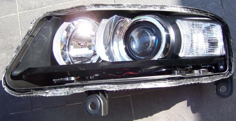

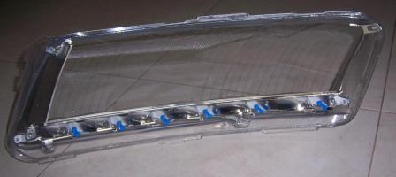

Kolari Publicado 25 de Junio del 2011 Denunciar Publicado 25 de Junio del 2011 Anuevo34: MUY buena información, gracias. Hoy he acabado con la apertura de los dos faros...lo de tener paciencia es poco...no siento mis dedos pero con cuidado no se rompe nada. He sacado fotos de las piezas que ya colgaré. Saludos. Responder

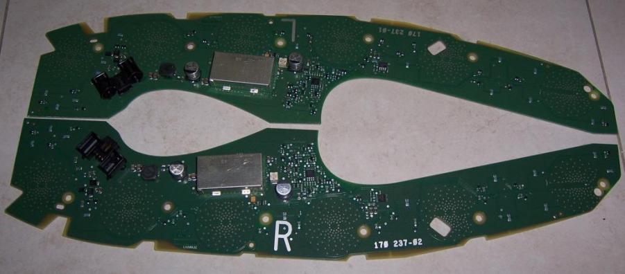

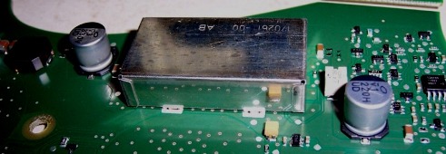

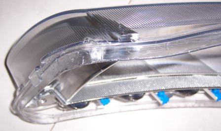

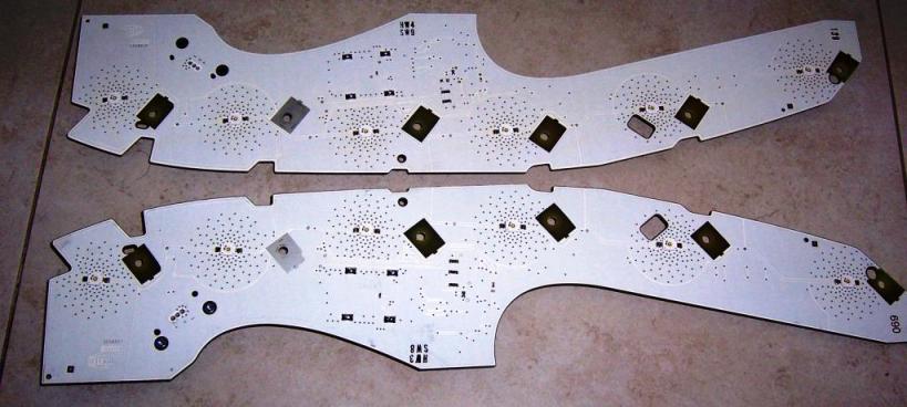

Kolari Publicado 26 de Junio del 2011 Denunciar Publicado 26 de Junio del 2011 Cuando acabemos...quizá sea mejor juntar todoa la docu y fotos en un solo hilo. Añado alguna foto de detalle por si son de utilidad. Responder

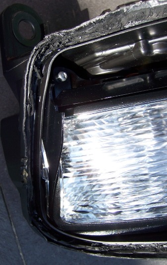

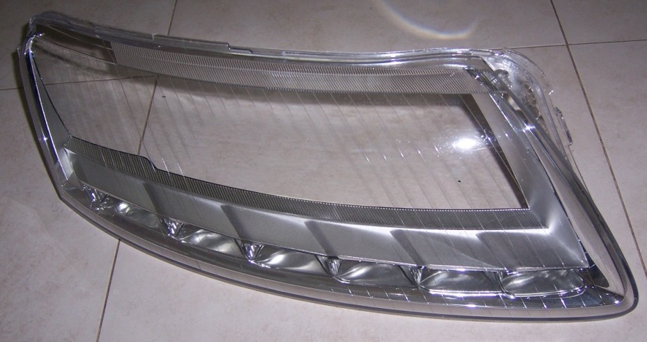

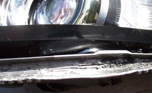

anuevo34 Publicado 26 de Junio del 2011 Denunciar Publicado 26 de Junio del 2011 Como has dejado tan limpia la tulipa???? Has utilizado algún producto milagroso o santa paciencia?? Mi foco ha quedado mas tocado que el tuyo.......pero nada grave que no tenga solución...... Responder
Kolari Publicado 27 de Junio del 2011 Denunciar Publicado 27 de Junio del 2011 Como has dejado tan limpia la tulipa???? Has utilizado algún producto milagroso o santa paciencia?? Mi foco ha quedado mas tocado que el tuyo.......pero nada grave que no tenga solución...... Una vez extraída la tulipa: con un destornillador lo he limpiado y rematado, con alcohol y papel he retirado lo que quedaba. Es tiempo, paciencia y cuidado. Ahora quiero retirar el adhesivo de la misma manera del faro para tratar de asegurar la estanqueidad al añadir la nueva sikaflex. Responder
