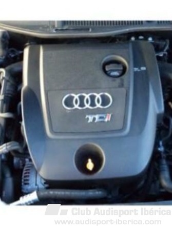

Marcotorero Publicado 17 de Marzo del 2014 Denunciar Publicado 17 de Marzo del 2014 Hola a todos, acabo de dar con la solucion a este problema y sin gastar ni un euro...!! Os cuento, abrir capó, y en sacar hacia arriba la tapa del motor que pone Audi... Debajo veréis q esta envuelta por una esponja muy grande y deteriorada... Esa es la que sale por las rejillas del aire... Cuando la retiréis no volverá a salir!!!! Y no pasa nada por quitarla, no hace falta cambiarla por una nueva. Increíble pero cierto. Espero q os ayude amigos!!! Por fin el aire en condiciones!!! Saludos a todos. Marco Responder

Marcotorero Publicado 17 de Marzo del 2014 Denunciar Publicado 17 de Marzo del 2014 Noooo no hay q desmontar el salpicadero... El problema está debajo de la tapa del motor... Por lo menos en mi a3 del 2002. Adjunto foto de la tapa del motor Responder
