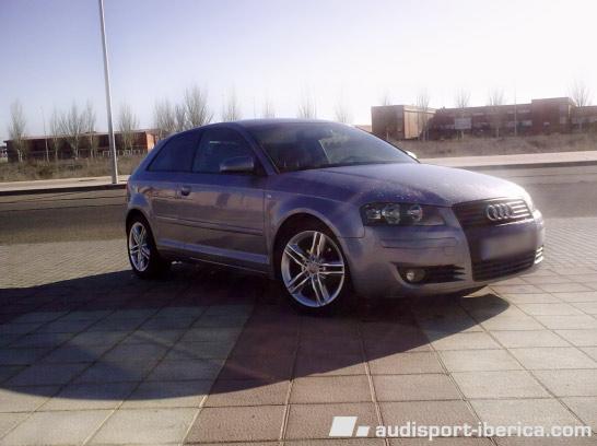

misteraudi Publicado 28 de Abril del 2011 Denunciar Publicado 28 de Abril del 2011 Pues Javicho, yo también pertenezco al club raro de la minoría de edad y además de las 10 radios como a tí me gustan las que subo de un compañero del foro a3 (es el mismo coche pero cambiado de color), también en 17", aunque el neumático al ser de un A3 creo que es 225/45/17. El problema de la 10 radios es que nueva vale un pastón y de segunda mano no hay oferta o tienen algún defectillo. Por otro lado la del S5 sería de WSP Italy, supuestamente la mejor marca de réplicas. ¿Aprovecho para preguntaros, con cual os quedaís de los dos modelos para 225/50/17 para un coche con suspensión normal? Responder

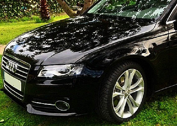

jabicho Publicado 29 de Abril del 2011 Autor Denunciar Publicado 29 de Abril del 2011 Vale, os puedo contar que ya las tengo en casa...las compré nuevas, pero de momento no las monto hasta no vender las 16.A mi lo de la limpieza no me preocupa, con niños pequeños difícilmente se mantiene el coche limpio por dentro como para mantenerlo por fuera. Responder

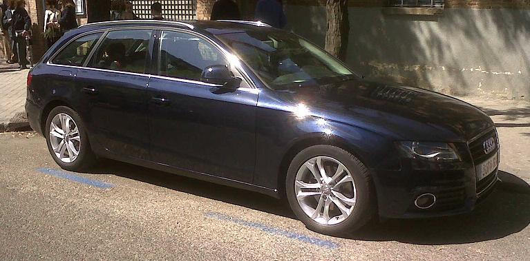

alagar27 Publicado 29 de Abril del 2011 Denunciar Publicado 29 de Abril del 2011 Yo tengo estas pero en 18, le quedan fenomenal. Las compre replicas wsp italy y son las del s4 en wsp italy no recuerdo como la llamaban aunque el mio es berlina Responder
