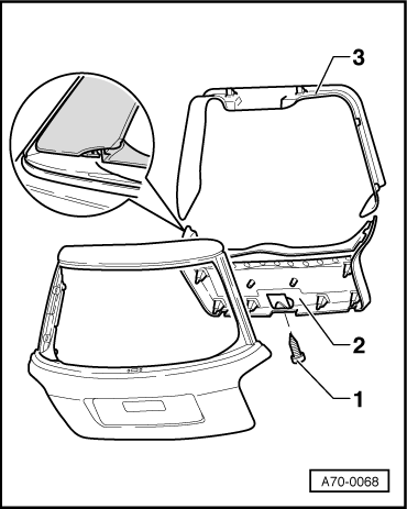

moreno100 Publicado 27 de Marzo del 2011 Denunciar Publicado 27 de Marzo del 2011 Guarnecidos, Avant Guarnecido del portón trasero: desmontar y montar ‒ → Desenroscar el tornillo -1-.Par de apriete: 1,2 Nm ‒ Soltar el guarnecido inferior del portón trasero -2-. ‒ Soltar el guarnecido superior del portón trasero -3-. Nota Al montar el guarnecido inferior hay que insertarlo con las almas guía en el guarnecido superior. Responder

amarcos76 Publicado 28 de Marzo del 2011 Autor Denunciar Publicado 28 de Marzo del 2011 Guarnecidos, Avant Guarnecido del portón trasero: desmontar y montar ‒ → Desenroscar el tornillo -1-.Par de apriete: 1,2 Nm ‒ Soltar el guarnecido inferior del portón trasero -2-. ‒ Soltar el guarnecido superior del portón trasero -3-. Nota Al montar el guarnecido inferior hay que insertarlo con las almas guía en el guarnecido superior. Muchas gracias señor,me baje el elsa este finde lo instale,pero no puedo ver los esquemas ni las imagenes que era lo que me hacia falta,UNA VEZ MAS MUCHAS GRACIAS Responder
moreno100 Publicado 28 de Marzo del 2011 Denunciar Publicado 28 de Marzo del 2011 Guarnecidos, Avant Guarnecido del portón trasero: desmontar y montar ‒ → Desenroscar el tornillo -1-.Par de apriete: 1,2 Nm ‒ Soltar el guarnecido inferior del portón trasero -2-. ‒ Soltar el guarnecido superior del portón trasero -3-. Nota Al montar el guarnecido inferior hay que insertarlo con las almas guía en el guarnecido superior. Muchas gracias señor,me baje el elsa este finde lo instale,pero no puedo ver los esquemas ni las imagenes que era lo que me hacia falta,UNA VEZ MAS MUCHAS GRACIAS De nada compi, ¿porque no las ves?, yo cuando lo instale las veia a la primera. Busca si no va bien, cuesta encontrar uno bueno, pero haberlos haylos. Saludos. Responder
