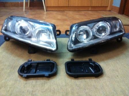

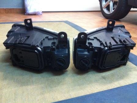

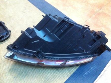

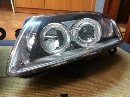

Kolari Publicado 28 de Marzo del 2011 Denunciar Publicado 28 de Marzo del 2011 Uffff...yo los cogí integrado con los faros, primero pedí precio a Well Done que son famosos y finalmente me decante por los de los faros Depo. Te pongo fotos de los faros. Tengo un juego que vendo sin bombillas solo con luces de posición (16 bombillitas)...importante llevar lupa para no dar el cantazo y sobre todo para no deslumbrar al resto de los conductores, importante para la seguridad vial. Responder
