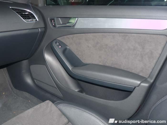

Chity Publicado 22 de Mayo del 2011 Denunciar Compartir Publicado 22 de Mayo del 2011 Pues ya esta el brico echo , gracias todos los que me han ayudado a poder realizarlo y montarlo . ¡Paul2008, creo que soy el 2ª A4 B8 que a instalado tu brico, gracias!. Os adjunto un par de fotos. Un saludo . Responder Enlace al comentario Compartir en otros sitios web More sharing options...
Chity Publicado 22 de Mayo del 2011 Denunciar Compartir Publicado 22 de Mayo del 2011 + Un saludo . Responder Enlace al comentario Compartir en otros sitios web More sharing options...
Rushifuru Publicado 22 de Mayo del 2011 Denunciar Compartir Publicado 22 de Mayo del 2011 Paul2008, Muchas Gracias !!! Gracias por tu brico, seguido al pie de la letra, y perfecto. Creo que soy el primer A5 con el boton de cierre centralizado en las dos puertas delanteras. Esta mañana lo hemos montado en dos coches y no hemos tardado ni 2 horas y sin prisas. Gracias otra vez Un Saludo!! Responder Enlace al comentario Compartir en otros sitios web More sharing options...

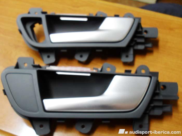

Rushifuru Publicado 22 de Mayo del 2011 Denunciar Compartir Publicado 22 de Mayo del 2011 Una foto para que conste en acta El tirador viejo y el nuevo Responder Enlace al comentario Compartir en otros sitios web More sharing options...

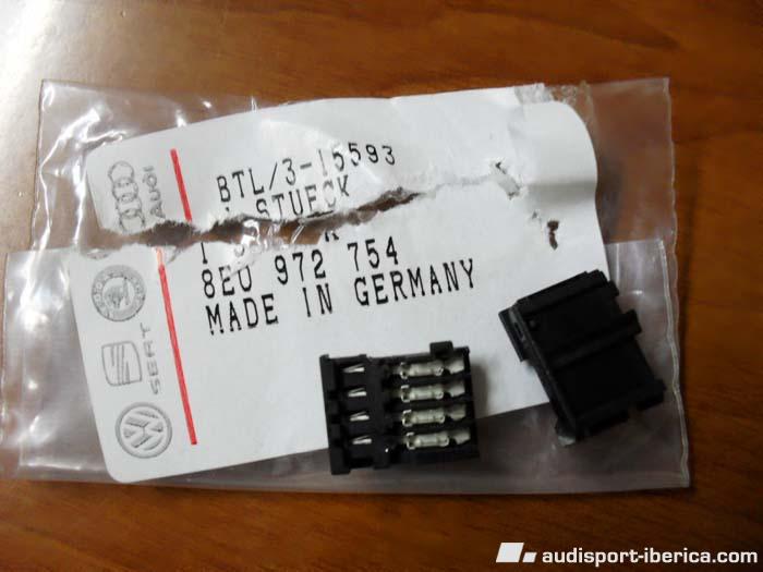

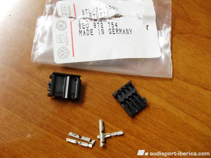

Rushifuru Publicado 22 de Mayo del 2011 Denunciar Compartir Publicado 22 de Mayo del 2011 (editado) Una Curiosidad: No nos hubiera hecho falta comprar los cables 000 979 018 E porque el conector del cierre centralizado 8E0 972 754 VENIA CON ELLOS PUESTOS Un Saludo!! Editado 22 de Mayo del 2011 por Rushifuru Responder Enlace al comentario Compartir en otros sitios web More sharing options...
