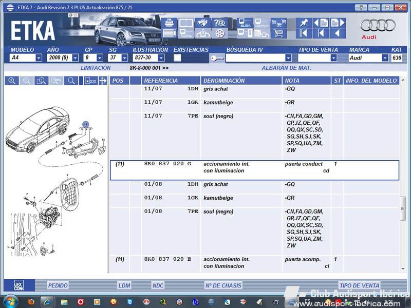

Chity Publicado 13 de Octubre del 2011 Denunciar Publicado 13 de Octubre del 2011 Buenas noches chicos: Hoy he estado en recambios solicitando el material para realizar el brico pero me han dicho que no son capaces de sacar el tirador interior con el hueco para el interruptor. Se limitan a decirme que por bastidor les da la opción de pedirlo iluminado y que no lo pueden pedir sin bastidor. Por favor, ¿alguno de vosotros me puede echar una mano? Mi coche es blanco ibis y el interior es negro. Si alguien que tenga ETKA me lo puede referenciar se lo agradecería. Si necesitáis bastidor os lo puedo facilitar. Gracias de antemano. Pine. Hola Pineibis, te paso la referencia del tirador interior segun ETKA, las demas referencias las tienes en el brico. Saludos . Me auto corrijo , perdon: La referencia es 8K0 837 020 G 7PE. Saludos . Responder

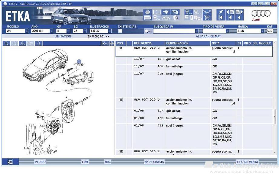

Pineibis Publicado 13 de Octubre del 2011 Denunciar Publicado 13 de Octubre del 2011 Buenas noches chicos: Hoy he estado en recambios solicitando el material para realizar el brico pero me han dicho que no son capaces de sacar el tirador interior con el hueco para el interruptor. Se limitan a decirme que por bastidor les da la opción de pedirlo iluminado y que no lo pueden pedir sin bastidor. Por favor, ¿alguno de vosotros me puede echar una mano? Mi coche es blanco ibis y el interior es negro. Si alguien que tenga ETKA me lo puede referenciar se lo agradecería. Si necesitáis bastidor os lo puedo facilitar. Gracias de antemano. Pine. Hola Pineibis, te paso la referencia del tirador interior segun ETKA, las demas referencias las tienes en el brico. Saludos . Me auto corrijo , perdon: La referencia es 8K0 837 020 G 7PE. Saludos . Muchas gracias Chity, en el pantallazo que pones he visto que la referencia que me indicas es para la puerta del conductor. El tirador que debo pedir, ¿no es el de la puerta del acompañante pero para conducción a la derecha ? Perdona que me surja la duda, pero es que no quiero cagarla porque sino me toca comerme el tirador. Saludos. Responder
Rushifuru Publicado 13 de Octubre del 2011 Denunciar Publicado 13 de Octubre del 2011 He borrado la captura de pantalla de chity con la referencia erronea para evitar una posible confusion La referencia 8K0 837 020 G 7PE es la correcta. En la imagen podeis ver que es para los coches que llevan el conductor a la derecha "cd" El tirador que necesitamos es el que va en la puerta del conductor porque el del acompañante no lleva el hueco. En nuestros coches ahora va en la puerta del conductor y este va sentado a la izquierda ¿no? Pues ahora para el brico necesitamos el de la puerta del conductor pero cuando va sentado a la derecha (en inglaterra) Es un poco lioso pero pensarlo despacio Un Saludo!! Responder

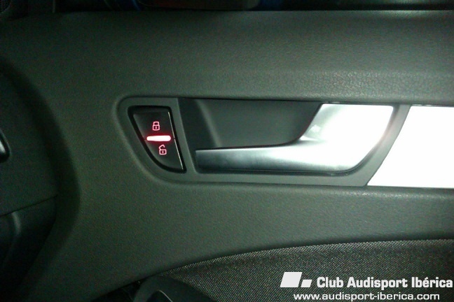

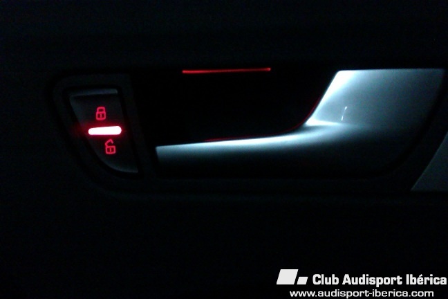

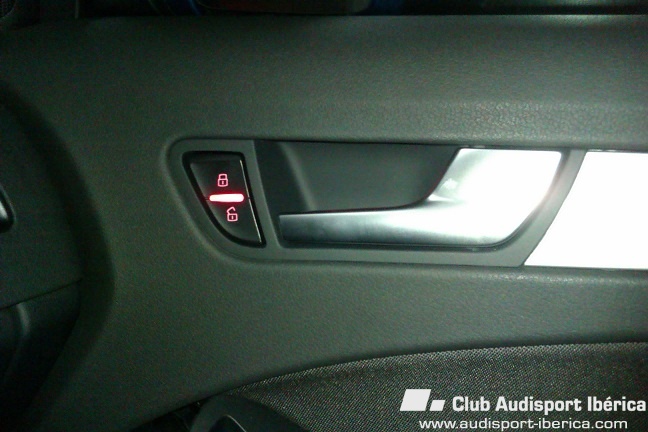

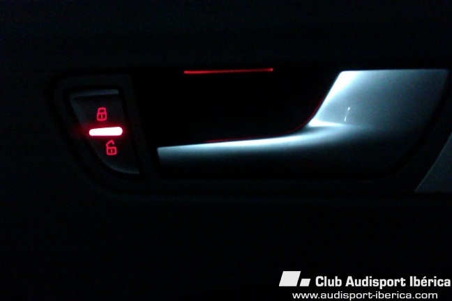

mochilo75 Publicado 30 de Diciembre del 2011 Denunciar Publicado 30 de Diciembre del 2011 Un brico mas a la saca!! Gracias al gran paul y a Rushifuru he conseguido hacer este brico, ademas le he añadido los leds que en su dia hizo Rushifuru! He de afirmar que es sumamente facil de hacer incluso para los menos manitas como yo. El resultado es muy bueno; ganamos en estetica , comodidad y un plus de seguridad.........mi mujer mas contenta que unas pascuas cuando le dije que este brico lo hacia para ella El añadido de leds en foto parece mas de lo que es en realidad. Se cosigue un poquito mas de luz roja, un toque mas sutil diria. Ahora me faltan 3 puertas mas Adjunto unas fotos para que veais MANETA DERECHA MODIFICADA/ MANETA IZQUIERDA ORIGINAL Responder
Rushifuru Publicado 30 de Diciembre del 2011 Denunciar Publicado 30 de Diciembre del 2011 Biennnn!!!! Enhorabuena David!! Me alegro que te animases, el resultado es sutil pero muy muy bueno :thumbsup: Como consejo te diria que llevases los leds en la puerta que has hecho unas semanas antes de ponerlos en las demas. ¿porque?, porque a veces la resistencia deja pasar demasiada corriente a los leds y puede que se funda uno de ellos y ya no funcione. Cuando hice el brico medí la tensión con el coche apagado y me daba 11.7 voltios y calcule la resistencia en base a que el coche tendría unos 12.5 voltios mas o menos cuando estuviera en marcha, pero sube bastante mas, (hasta 13.6 Volt) y eso hace que los leds se iluminaran mas de lo que me gustaría (sobre todo de noche) y que se pueda fundir alguno por sobretension. No se que valor habrás usado para la resistencia. Yo hoy dia a los mios se la he puesto de unos 600-700 Ohmnios. Depende mucho del tipo de led, ya que siendo iguales por fuera... cambia totalmente la intensidad de luz de unos fabricantes a otros. Perdonad por el tocho pero no quiero que tengais ni un solo problema y tener que volver a abrir el panel por mi culpa para cambiar algo. Lo dicho Enhorabuena!!! Un Abrazo!! Responder
mochilo75 Publicado 30 de Diciembre del 2011 Denunciar Publicado 30 de Diciembre del 2011 Ok Jose, esperare un par de semanas! La resistencia es de 600 y los leds la verdad que son los que me dieron y ni idea como saldran! Espero que duren bastante, aunque una vez quitado el panel ahora lo volveria a hacer con los ojos cerrados, eso si, un par de grapas se rompieron. FELIZ AÑO 2012 :claugh: :claugh: :claugh: Responder
