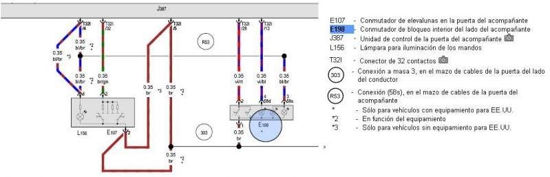

Veyron Publicado 8 de Diciembre del 2012 Denunciar Publicado 8 de Diciembre del 2012 Maravilloso brico y muy bien explicado. Estoy pensando hacerlo en mi A3, donde incluso no haría falta cambiar el tirador de la puerta. La pregunta (sobre todo para el autor del brico paul 2008) es si los pines 13 y 28 serían los mismos en la centralita de la puerta del A3 aunque estas lleven distinta referencia. Gracias por anticipado y enhorabuena de nuevo por el brico. Responder
paul2008 Publicado 21 de Diciembre del 2012 Autor Denunciar Publicado 21 de Diciembre del 2012 Maravilloso brico y muy bien explicado. Estoy pensando hacerlo en mi A3, donde incluso no haría falta cambiar el tirador de la puerta. La pregunta (sobre todo para el autor del brico paul 2008) es si los pines 13 y 28 serían los mismos en la centralita de la puerta del A3 aunque estas lleven distinta referencia. Gracias por anticipado y enhorabuena de nuevo por el brico. No te queda otra que mirar el esquema eléctrico con Elsawin o desmontar la puerta del conductor y ver como está conectado. Saludos. Responder
Veyron Publicado 21 de Diciembre del 2012 Denunciar Publicado 21 de Diciembre del 2012 Maravilloso brico y muy bien explicado. Estoy pensando hacerlo en mi A3, donde incluso no haría falta cambiar el tirador de la puerta. La pregunta (sobre todo para el autor del brico paul 2008) es si los pines 13 y 28 serían los mismos en la centralita de la puerta del A3 aunque estas lleven distinta referencia. Gracias por anticipado y enhorabuena de nuevo por el brico. No te queda otra que mirar el esquema eléctrico con Elsawin o desmontar la puerta del conductor y ver como está conectado. Saludos. Eso es lo que he hecho, copiar de la puerta del conductor la conexión de los 4 polos del interruptor C/C a la centralita. Y cual es mi sorpresa que la centralita del acompañante es distinta, faltan pines, entre ellos el 31 necesario para el C/C. De todas formas y como tengo todas las piezas compradas monto el C/C en la puerta del acompañante y cableo hasta la centralita electrica los 4 cables aunque uno no lleve a ningún lado en el conector de 32 pines. Y no lo entiendo pero funciona (cierra y abre las puertas y se bloquean al pasar de 15 km/h). Pensaba comprar una centralita para la puerta del acompañante en ebay pero voy a seguir asi ya que funciona. Gracias por todo. Responder

For us Publicado 10 de Mayo del 2019 Denunciar Publicado 10 de Mayo del 2019 Refloto el tema...hace tiempo hice este brico,compré las piezas cables y demás y tarde muy poco,es sencillo. Pero cuál es mi sorpresa,que el botón funciona,abre y cierra pero no tiene iluminación,he mirado todas las posibilidades,comprobado cableado,conexionado...todo y no tiene luz...activado y desactivado por vag com y tampoco.. Ya que lo tengo echo, a ver si alguien puede orientarme porfavor que cada vez que lo veo sin luz me dan ganas de quitarlo. Responder
matraca Publicado 10 de Mayo del 2019 Denunciar Publicado 10 de Mayo del 2019 hace 52 minutos, For us dijo: Refloto el tema...hace tiempo hice este brico,compré las piezas cables y demás y tarde muy poco,es sencillo. Pero cuál es mi sorpresa,que el botón funciona,abre y cierra pero no tiene iluminación,he mirado todas las posibilidades,comprobado cableado,conexionado...todo y no tiene luz...activado y desactivado por vag com y tampoco.. Ya que lo tengo echo, a ver si alguien puede orientarme porfavor que cada vez que lo veo sin luz me dan ganas de quitarlo. Poco vas a poder hacer con vcds, para la iluminación de esa tecla. En todo caso para la iluminación de el bloqueador por el pin 4. Te falla la iluminación de los 2 leds que lleva, va alimentado por el mismo botón del alzacristales pin 3. En tú imagen la luz del alzacristales luce. Descarta la masa...si no nada funcionaría (estamos) Te toca abrir y seguramente tengas alguna resistencia smd chumascada, o el propio led a ir en serie con el otro. Por la pasta que cuesta el botón por aliexpress casi no te merece la pena, pero no está de más abrirle las tripas y es como se aprende. Suerte y 1 saludo. Responder
For us Publicado 10 de Mayo del 2019 Denunciar Publicado 10 de Mayo del 2019 Gracias matraca por tu respuesta. He comprobado 3 botones diferentes,ya que tengo alguno,aunque sea de la otra puerta y ninguno luce. He conectado masa y luz al botón del elevalunas y tampoco.No sé que más hacer. Responder
Farn68 Publicado 10 de Mayo del 2019 Denunciar Publicado 10 de Mayo del 2019 hace 32 minutos, For us dijo: Gracias matraca por tu respuesta. He comprobado 3 botones diferentes,ya que tengo alguno,aunque sea de la otra puerta y ninguno luce. He conectado masa y luz al botón del elevalunas y tampoco.No sé que más hacer. ¿Podría estar doblado el pin en alguno de los conectores implicados? Es una posibilidad.... Responder
matraca Publicado 10 de Mayo del 2019 Denunciar Publicado 10 de Mayo del 2019 (editado) Pin doblao lo dudo Yo quiero pensar que por descarte que revise el punto de union de un cable con el otro...esto es lo primero. Puedes visualmente o con un voltimetro Entiendo que para lo anterior desmontaste el tapizado no? Porque para las pruebas anteriores tienes que hacerlo. Del mismo modo quiero pensar que esto ya te funciono antes...y que ahora sa cascao. No sea que te confundieras de pines... Editado 10 de Mayo del 2019 por matraca Responder
