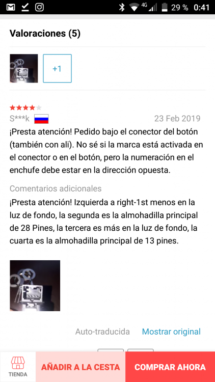

Farn68 Publicado 11 de Mayo del 2019 Denunciar Publicado 11 de Mayo del 2019 € 24,92 8%de DESCUENTO | ZWET coche para AUDI para A4 B8 frente derecho la manija de la puerta INTERIOR de 8K0837020A 2009 ~ 2016https://s.click.aliexpress.com/e/bKxgbs2k En 10/5/2019 a las 23:23, For us dijo: Gracias por dedicar un ratillo a responder. El tema es que lo he remitido 100 veces Y nada..si fuese mala conexión al mover clavija se encendería ,pero es que no hace nada. Estoy pensando si fuese la centralita,pero no tiene nada que ver no,porque comprobé y tiene los pines correspondientes. Creo que ya sé cuál es el problema... Casi con toda seguridad están invertidos los pines de positivo y negativo de iluminación del conector. Sería así: De izquierda a derecha: 1- Negativo iluminación 2- A pin 28 del conector principal 3- Positivo iluminación 4- A pin 13 del conector principal Por probar no pierdes nada... Responder
Farn68 Publicado 11 de Mayo del 2019 Denunciar Publicado 11 de Mayo del 2019 Por lo visto, a este colega ruso debió pasarle algo parecido y descubrió que los pines en el conector del botón están marcados al revés... Responder

For us Publicado 12 de Mayo del 2019 Denunciar Publicado 12 de Mayo del 2019 hace 10 horas, Farn68 dijo: € 24,92 8%de DESCUENTO | ZWET coche para AUDI para A4 B8 frente derecho la manija de la puerta INTERIOR de 8K0837020A 2009 ~ 2016https://s.click.aliexpress.com/e/bKxgbs2k Creo que ya sé cuál es el problema... Casi con toda seguridad están invertidos los pines de positivo y negativo de iluminación del conector. Sería así: De izquierda a derecha: 1- Negativo iluminación 2- A pin 28 del conector principal 3- Positivo iluminación 4- A pin 13 del conector principal Por probar no pierdes nada... Gracias Farn68,te comento.El conector del botón,lo saque de un cableado del panel de la puerta del conductor. Es conectro esta tal cual ,solo corte los cables dejamdolos largos para la instalación de la otra puerta.No obstante,por probar no pierdon nada.Yo he seguido el orden de los cables como se indica en el brico,me resulta rarísimo que no se ilumine. Responder
