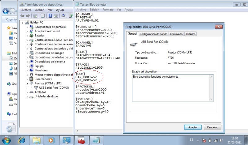

pues bien, los primeros pasos , lo hace correctamente, pero a la hora de cambiar el [COM] PORT= no se lo que tengo que hacer ni donde cambiar ni que valor poner.
He capturado lo siguiente:
y he redondeado donde creo que tengo que cambiar el valor, tambien he dejado abierta la pantalla de administrador de dispositivos para que veais lo que me pone.
que tengo que hacer¿?¿? sustituir el 52 por un 3 ¿?¿?¿
gracias y un saludo
Publicado (editado)
es k os liais solos.....
tu no tienes k cambiar nada, el cable lo tienes en el com3, pues bien arrancas el programa la primera vex no arranca va a decir k esta instalando hatchdog drivers le pulsas ok esperas 2 minutillos y lo vuelves a arrancar assi k arranke te perguntara en k puerto esta el cable le pones com3 y listo sin mas ni menos ni cambiar nada mas k luego os estrana k no funcionen las cosas
