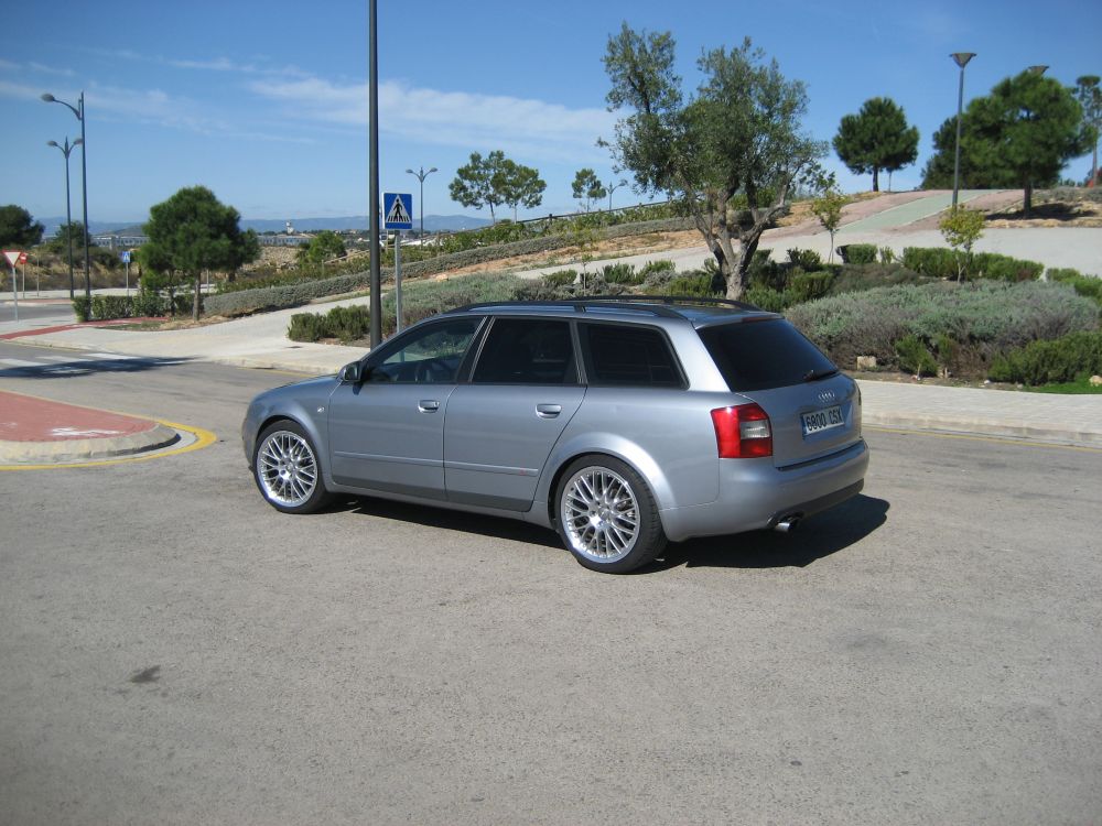

lisarde Publicado 28 de Marzo del 2011 Denunciar Publicado 28 de Marzo del 2011 Como poder llevar el neumatico se puede llevar, yo lo llevo hasta que tenga que pasar ITV por que eran de un TT, aunque no son equivalentes. Como dicen los compañeros lo mejor es ponerles 235/35/19 que es lo equivalente. Y sobre el ET todo se puede suplementar con separadores, yo lo llevo con et52 y con 20mm detras y 15mm delante queda asi: para pasar ITV no hace falta más que quitarlos y si no con et 48 puede que se queden un poco dentro. Saludos Responder

xavi10 Publicado 28 de Marzo del 2011 Denunciar Publicado 28 de Marzo del 2011 Como poder llevar el neumatico se puede llevar, yo lo llevo hasta que tenga que pasar ITV por que eran de un TT, aunque no son equivalentes. Como dicen los compañeros lo mejor es ponerles 235/35/19 que es lo equivalente. Y sobre el ET todo se puede suplementar con separadores, yo lo llevo con et52 y con 20mm detras y 15mm delante queda asi: para pasar ITV no hace falta más que quitarlos y si no con et 48 puede que se queden un poco dentro. Saludos y con ET 52 no te toca en la suspension? las has probado sin separadores?? COn ET48 cabe una tarjeta de credito... por lo que lo veo algo justito,... Responder
_pax0dt0_ Publicado 28 de Marzo del 2011 Denunciar Publicado 28 de Marzo del 2011 Como poder llevar el neumatico se puede llevar, yo lo llevo hasta que tenga que pasar ITV por que eran de un TT, aunque no son equivalentes. Como dicen los compañeros lo mejor es ponerles 235/35/19 que es lo equivalente. Y sobre el ET todo se puede suplementar con separadores, yo lo llevo con et52 y con 20mm detras y 15mm delante queda asi: para pasar ITV no hace falta más que quitarlos y si no con et 48 puede que se queden un poco dentro. Saludos y con ET 52 no te toca en la suspension? las has probado sin separadores?? COn ET48 cabe una tarjeta de credito... por lo que lo veo algo justito,... yo tengo las bbs speedline de 8,5J x19" ET 48 y delante da en el brazo de la suspension. Responder
