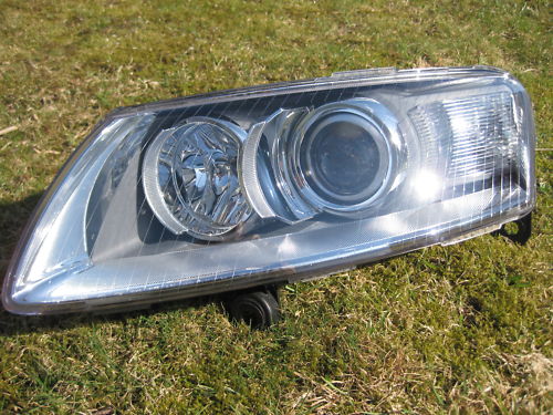

alcoscar Publicado 28 de Marzo del 2011 Denunciar Publicado 28 de Marzo del 2011 Hola a todos! Por fin de vuelta, que asquito con el facebook. Pues eso, como se sabe si se llevan faros bixenon y en que difieren de los normales? Para ponerlos es necesario cambiar todo el faro? y para las luces adaptativas? en el etka viene solo la caja que regula el giro de las luces, con eso bastaria? Gracias y saludos. Responder
alfonsit Publicado 28 de Marzo del 2011 Denunciar Publicado 28 de Marzo del 2011 Hola , la diferencia de el vi xenón a los normales es muy apreciable , el vi xenón tiene lupa en el foco cosa que el normal no y por ley el vi xenón tiene que llevar lava faros en el parachoques y niveladores en cada rueda para que las luces siempre vallan a la misma altura y no deslumbren , lo de ponerlos en uno que no lleve vi xenón si se que loan echo asta con la lupa funcional y lo de el adaptativo al girar eso no se decir te pero seguro que alguien te lo confirma , para cambiar a un foco con xenon si te recomiendo que pongas con lupa el foco , canta menos y la luz es mas concentrada , con un foco normar cantaria mucho y la luz daria para todos los sitios con lo cual molestaria y tendrias problemas , un saludo . Responder
alcoscar Publicado 28 de Marzo del 2011 Autor Denunciar Publicado 28 de Marzo del 2011 Gracias Afonsit. El mio lleva lupa por lo que entiendo que es bi xenon A ver si alguien nos saca de dudas respecto al cornering. Gracias Responder
Kolari Publicado 28 de Marzo del 2011 Denunciar Publicado 28 de Marzo del 2011 Me parece que el Bi-xenon supone cortas y largas de xenon, realmente es una única bombilla con una tapa mecánica que al dar las largas se retira y así el haz de luz cubr mayor distancia. Saludos. Responder
herodes Publicado 28 de Marzo del 2011 Denunciar Publicado 28 de Marzo del 2011 (editado) Efectivamente, el hecho de que el faro lleve lupa no implica que sea bixenón, puedes comprobar si son bixenón fácilmente cambiando de luz de cruce a luz de carretera y viendo si es el mismo faro el que hace la luz de cruce y la de carretera, si al encender la luz de carretera se encienden otros faros no son bixenón, pueden ser tanto xenón, como halógenos, según el tipo de lámpara que lleven, que en el caso de los xenón, es fácil de comprobar porque al encender se mueve la altura de luces para la autorregulación y cuando los apagas se apaga la luz de golpe. Editado 28 de Marzo del 2011 por herodes Responder
alcoscar Publicado 29 de Marzo del 2011 Autor Denunciar Publicado 29 de Marzo del 2011 Gracias a todos! Y lo del cornering? sabeis si cambiando la caja de regulacion de altura se podria poner? Saludos Responder

anuevo34 Publicado 30 de Marzo del 2011 Denunciar Publicado 30 de Marzo del 2011 Puesto que se habla de focos Xenon.....Tengo en I+D el cambio de halógenos a Bi-Xenon....con los leds integrados dentro del foco. Independientemente del tema eléctrico que es otro cantar..... Se pueden acoplar físicamente los siguientes modelos (Todos ellos con leds rectos dentro del foco) RS6 (El de 9 leds) S6 (El de 9 leds) Reetyling (El de 6 leds) Responder
