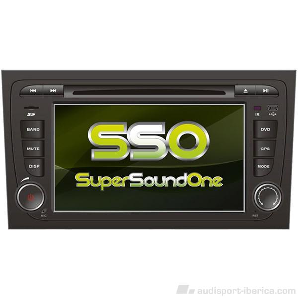

meatloaf Publicado 9 de Mayo del 2011 Denunciar Publicado 9 de Mayo del 2011 ¿Podíais especificar qué radio navegador llevais? ¡ Es que decir similar....! Unas fotos del frontal, de la parte trasera, para ver los conectores, de los conectores, etc, ayudarían para ayudar. buenas audinibili el modelo es un Audi A4 Full Equipe TDT 800 pero claro está no original, es de una compra conjunta del foro te pongo una afoto y el link muchas zenquis compañero un saludo Audi A4 Full Equipe TDT 800 Responder
