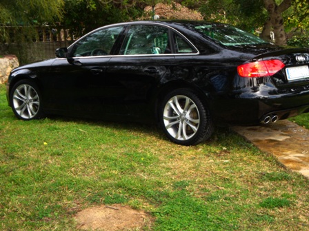

alagar27 Publicado 29 de Marzo del 2011 Denunciar Publicado 29 de Marzo del 2011 Yo tb noto algo bajas las luces de xenon (no tengo vagcom) y eso que dicen que iluminan algo mas que las halñogenas aunque lo veo algo parecido a lo que iluminaba mi anterior opel astra gtc con halogenas perdona alagar 27 pero me he fijado en esas llantas que lleva ese coche que supongo que sera el tuyo si no te molesta me gustaria que me dieras informacion sobre ellas me gusta como se queda gracias de antemano esas llantas las trae el S4. Son originales? Cuanto te han costado? si se puede decir ehh. saludos Si esas llantas son las del s4 aunque las mias son replicas italianas wsp italy y si es mi coche. Costarme no recuerdo creo sobre unos 600 0 650 euros, en total con neumaticos en 18 pulgadas sobre unos 1200 tb depende del neumatico o sea marca y medida, creo la mia era 235/40 r18 o 235/45 r18 Aqui foto con mas detalle y ademas del difusor, sobre 250 euros Responder
manucordobes Publicado 29 de Marzo del 2011 Denunciar Publicado 29 de Marzo del 2011 Yo tb noto algo bajas las luces de xenon (no tengo vagcom) y eso que dicen que iluminan algo mas que las halñogenas aunque lo veo algo parecido a lo que iluminaba mi anterior opel astra gtc con halogenas perdona alagar 27 pero me he fijado en esas llantas que lleva ese coche que supongo que sera el tuyo si no te molesta me gustaria que me dieras informacion sobre ellas me gusta como se queda gracias de antemano esas llantas las trae el S4. Son originales? Cuanto te han costado? si se puede decir ehh. saludos Si esas llantas son las del s4 aunque las mias son replicas italianas wsp italy y si es mi coche. Costarme no recuerdo creo sobre unos 600 0 650 euros, en total con neumaticos en 18 pulgadas sobre unos 1200 tb depende del neumatico o sea marca y medida, creo la mia era 235/40 r18 o 235/45 r18 Aqui foto con mas detalle y ademas del difusor, sobre 250 euros perdona que sea tan pesado pero como van las llantas de esa marca porque por aqui dicen cada cosa por lo menos saber la opinion de alguien que las lleva y no las habladurias y otra cosa donde las comprastes gracias Responder

alagar27 Publicado 30 de Marzo del 2011 Denunciar Publicado 30 de Marzo del 2011 Yo tb noto algo bajas las luces de xenon (no tengo vagcom) y eso que dicen que iluminan algo mas que las halñogenas aunque lo veo algo parecido a lo que iluminaba mi anterior opel astra gtc con halogenas perdona alagar 27 pero me he fijado en esas llantas que lleva ese coche que supongo que sera el tuyo si no te molesta me gustaria que me dieras informacion sobre ellas me gusta como se queda gracias de antemano esas llantas las trae el S4. Son originales? Cuanto te han costado? si se puede decir ehh. saludos Si esas llantas son las del s4 aunque las mias son replicas italianas wsp italy y si es mi coche. Costarme no recuerdo creo sobre unos 600 0 650 euros, en total con neumaticos en 18 pulgadas sobre unos 1200 tb depende del neumatico o sea marca y medida, creo la mia era 235/40 r18 o 235/45 r18 Aqui foto con mas detalle y ademas del difusor, sobre 250 euros perdona que sea tan pesado pero como van las llantas de esa marca porque por aqui dicen cada cosa por lo menos saber la opinion de alguien que las lleva y no las habladurias y otra cosa donde las comprastes gracias De momento manucordobes las llevo hace poco mas de 1 mes pero de momento bien, las llantas las compre en mi pueblo y para nada eres pesado, entiendo tus dudas Responder
