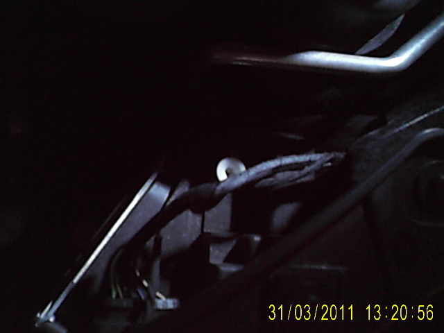

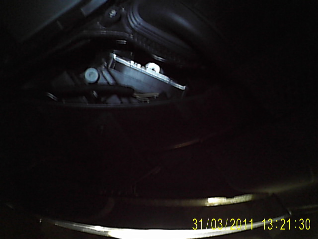

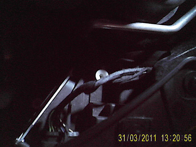

Gracias rinir, entonces solo tocare solo los que hay mas centrados a la mitad del capo o sea de amplitud. Y una cosa girando a la derecha pero en que sentido, derecha estando tu de frente delante del coche o derecha contando q tu estubieras dentro del coche
haber Alagar, girar a la derecha un tornillo es girar a la derecha, da igual x dond miressssss!!!!!!! :laugh::laugh::laugh::laugh:
:lol2: :lol2:
Muy bueno. La verdad es que lo normal es que te pongas encima del tornillo, porque ponerte debajo del coche es harto complicado. E incomodo.
Mete la llave hallen y la giras un cuarto en el sentido de las agujas del reloj para subir el haz de luz y vas probando.

Jeje si miras desde dentro del coche la derecha no es igual
Aqui las fotos
Y dale... la derecha es la misma, tal vez derecha en general no pero el giro a derechas siempre sera el mismo....
Yo le acabo de qutiar media vuelta porque ahora cuando venia en largas y cortas apenas notaba diferencia jaja. Iremos regulando....
Aqui las fotos
Cierto es, yo me referia a derecha en general pero en giro si es siempre a derechas, aqui las mismas fotos algo mejor calidad y donde señalo es el tornillo que creo es para regularlas de altura
