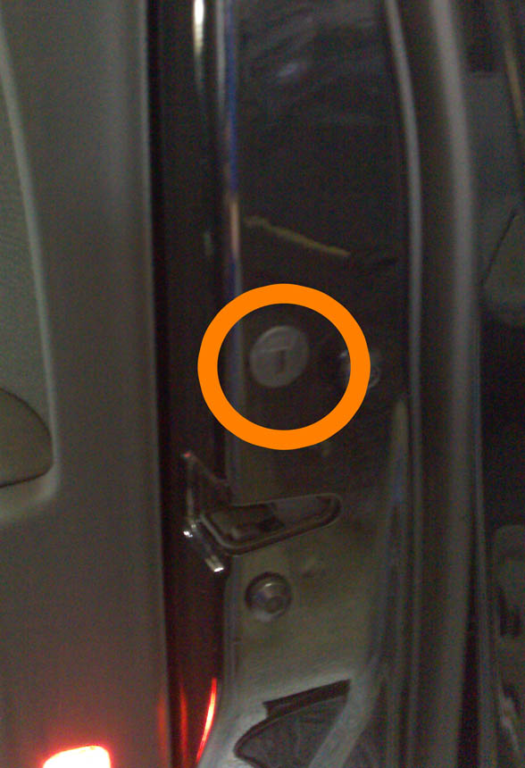

Berto84 Publicado 28 de Marzo del 2011 Denunciar Publicado 28 de Marzo del 2011 Hola buenas a todos. Mi cuestion es el tema del airbag del acompañante que otros coches viene en la guantera o en la puerta un interruptor para desconectar el airbag pero en mi a5 no veo como puedo desconectarlo, solo es por curiosidad. Un saludo y gracias a todos Hola J.A. Revisaste bien en la puerta del copiloto. Una ranura en la que insertas la llave. A ver sí yo no estoy equivocado Saludos Responder

Berto84 Publicado 3 de Abril del 2011 Denunciar Publicado 3 de Abril del 2011 Berto en la puerta no viene nada de nada y si es como dice titipadilla yo no se lo pondre ya que solo era por curiosidad. Titipadilla y que te hacen te lo ponen que lo puedas desactivar en el mmi o te instalan un interruptor? Un saludo y gracias. Si no me equivoco (o lío) si no llevas Isofix la opción es una llave dentro de la guantera (como opción) y con Isofix es un interruptor debajo del de emergencia (4 intermitentes). Saludos El desconector es la llave que tienes en la guantera, debajo del interruptor de emergencia no hay ningún interruptor, tan sólo se ilumina el chivato conforme lo llevas desconectado. La desconexión del airbag del acompañante sólo se monta en coches equipados con isofix, va conjunto (isofix + desconector de airbag). Gracias Kastor Fue con lo que me lie yo. Que nunca me había fijado mucho en ella. Y resulta que solo es un trozo de plástico sin más. No tiene agujero. Responder
joseluis__79 Publicado 3 de Abril del 2011 Denunciar Publicado 3 de Abril del 2011 berto,eso es una tapa que al quitarla tienes la opcion de echar el pestillo a esa puerta con el llavin de la llave o el de plastico de monedero si se te rompe el cierre centralizado,se te acaba la batería o se te queda la llave del coche sin poderla sacar del contacto Responder
Berto84 Publicado 3 de Abril del 2011 Denunciar Publicado 3 de Abril del 2011 berto,eso es una tapa que al quitarla tienes la opcion de echar el pestillo a esa puerta con el llavin de la llave o el de plastico de monedero si se te rompe el cierre centralizado,se te acaba la batería o se te queda la llave del coche sin poderla sacar del contacto buen aporte. Gracias J. Responder
