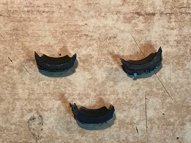

NandoAllroad Publicado 4 de Diciembre del 2019 Denunciar Publicado 4 de Diciembre del 2019 (editado) Muy buenas! Acabo de hacer la ñapa del reposacabezas. No soy demasiado torpe así que puedo decir que no es tan fácil como parece. Cuesta apartar el cuero para no romperlo y quitar el dichoso plastiquito de los .... que no sé para qué lo traerá. En mi caso, el primero se me ha quedado dentro y no sé cómo extraerlo. Los otros tres salieron mejor (Algo de experiencia me valió) Ahora se mueve un punto hacia adelante, y no sin hacer bastante fuerza. Para atrás no va, así que yo no he ganado dos posiciones sino una sola. No creo que lo haya hecho mal ni que haya mucho que hacer, quizás mi modelo es una KK en eso. Os pongo la foto de los trozos que hay que quitar (Solo tengo fuera tres de los cuatro) A ver si me encuentro un poco mas cómodo al conducir, porque es cierto que tal y como estaba era casi imposible ir con la cabeza apoyada antes de quitar esto. PS: Quería hacerle antes de quitarlos, pero necesitaba dos manos mas para apartar el tapizado, sujetar el reposacabezas, sujetar el móvil y hacer la foto... Editado 4 de Diciembre del 2019 por NandoAllroad Responder

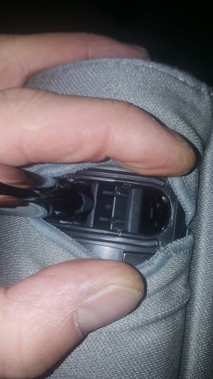

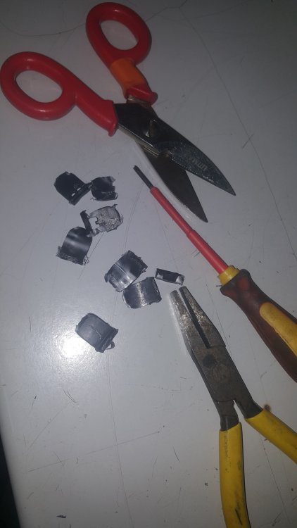

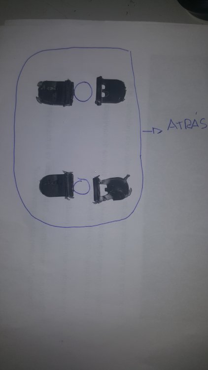

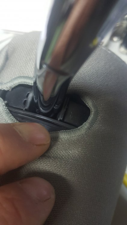

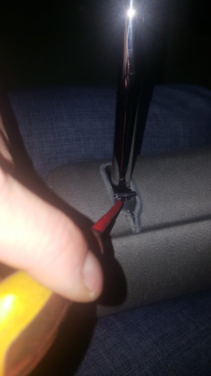

txivory Publicado 12 de Diciembre del 2019 Denunciar Publicado 12 de Diciembre del 2019 Hola. Yo ya lo he hecho y ahora puede reclinar hacia delante y atrás. Os dejo unas fotos de las tapitas que hay que quitar. Yo primero he cortado con la punta de una tijera. Luego quito la trasera que tiene agujerito para meter un destornillador fino y apalanco para quitarla. Reclino las barras hacia atrás. Y quito la segunda tapa con alicate.. Hay dos por cada barra. Responder

NandoAllroad Publicado 16 de Diciembre del 2019 Denunciar Publicado 16 de Diciembre del 2019 Ooooostrassss... Viendo esas fotos me da la sensación de haberme cargado el mío... Primero porque el cuero no viene con semejante ranura, y luego que los trozos que corté no tienen nada que ver en forma y tamaño... Encima apenas se mueve un punto el del acompañante y nada el del conductor, así que no sé qué habré hecho! Aunque lleva un botón como para liberar el movimiento, o sea que debería moverse. Este modelo me resulta bastante misterioso, el 2.001 se me hacía bastante más práctico y lógico para todo, no sé. Responder
