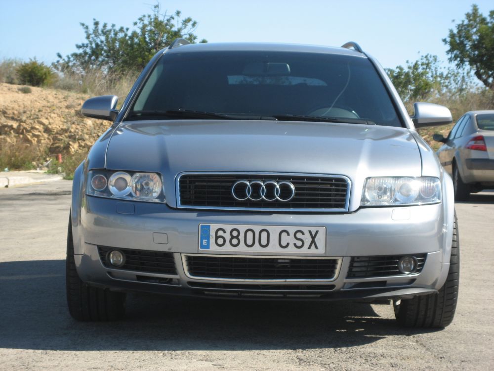

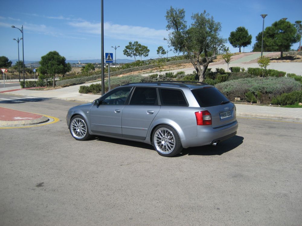

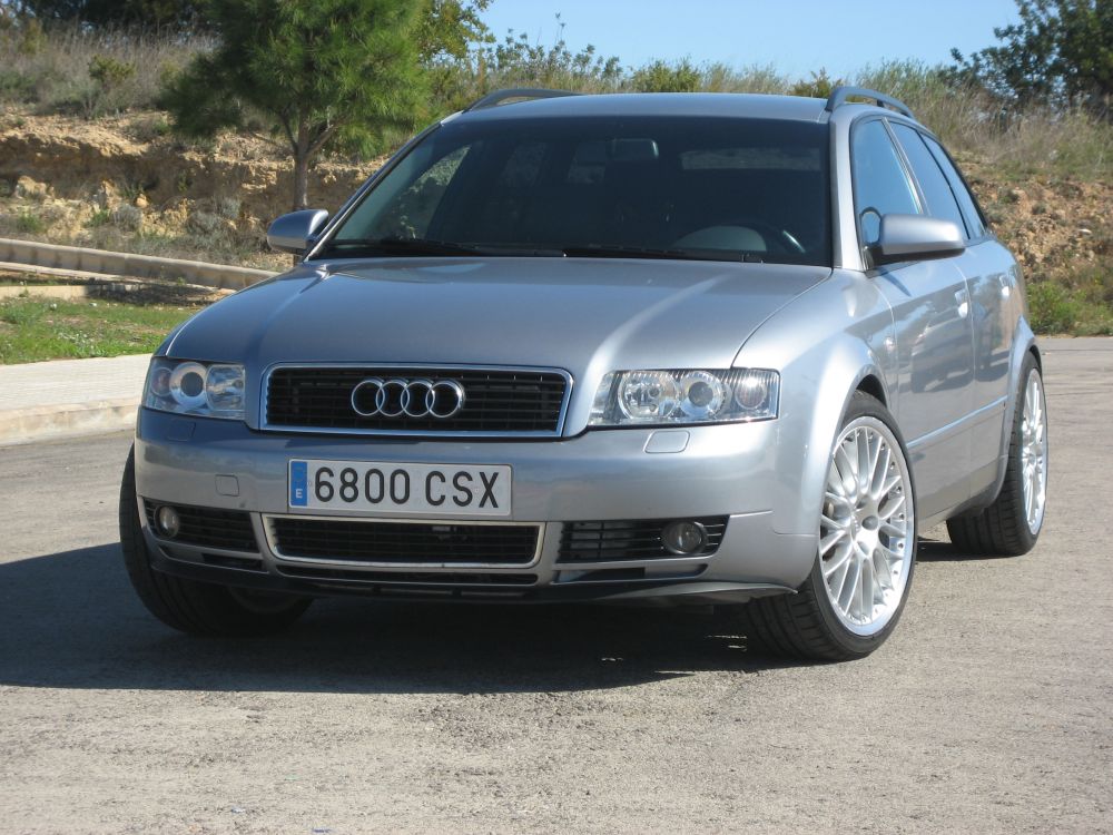

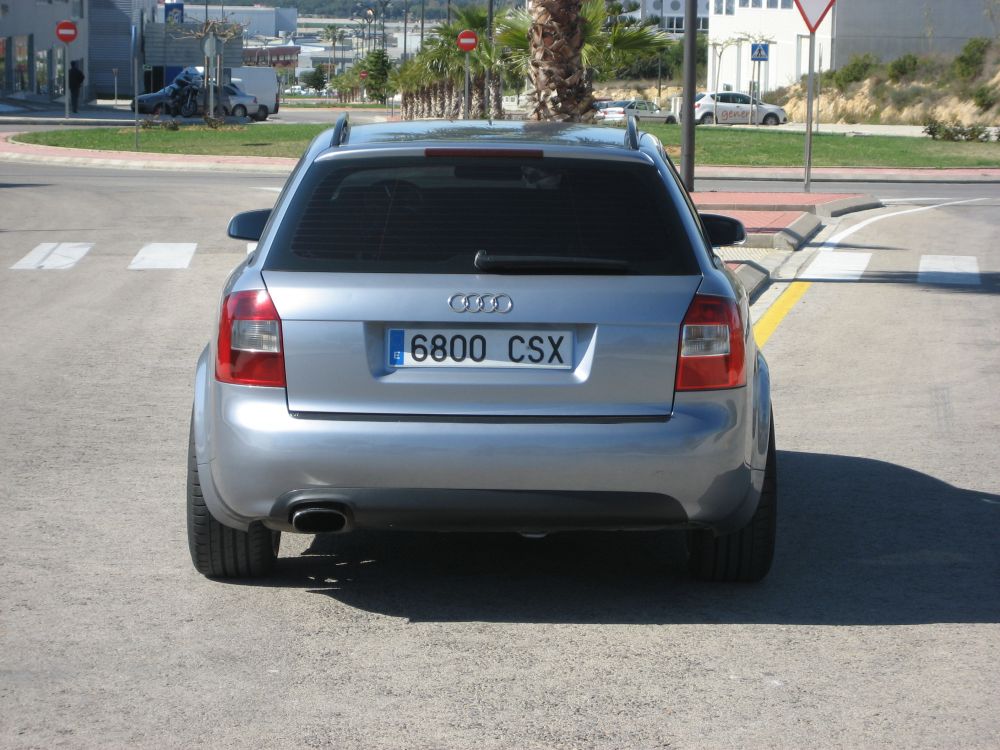

lisarde Publicado 31 de Marzo del 2011 Denunciar Compartir Publicado 31 de Marzo del 2011 Mira haber si te puedo ayudar. Yo llevo 9 x 19 con et 52 de un audi TT con separadores de 20mm detras y 15mm delante y queda asi: Responder Enlace al comentario Compartir en otros sitios web More sharing options...
lisarde Publicado 31 de Marzo del 2011 Denunciar Compartir Publicado 31 de Marzo del 2011 O sea que se queda et32 detras y et 37 delante para que te hagas una idea Responder Enlace al comentario Compartir en otros sitios web More sharing options...
lisarde Publicado 31 de Marzo del 2011 Denunciar Compartir Publicado 31 de Marzo del 2011 Responder Enlace al comentario Compartir en otros sitios web More sharing options...
lisarde Publicado 31 de Marzo del 2011 Denunciar Compartir Publicado 31 de Marzo del 2011 Espero haberte ayudado. Saludos Responder Enlace al comentario Compartir en otros sitios web More sharing options...
