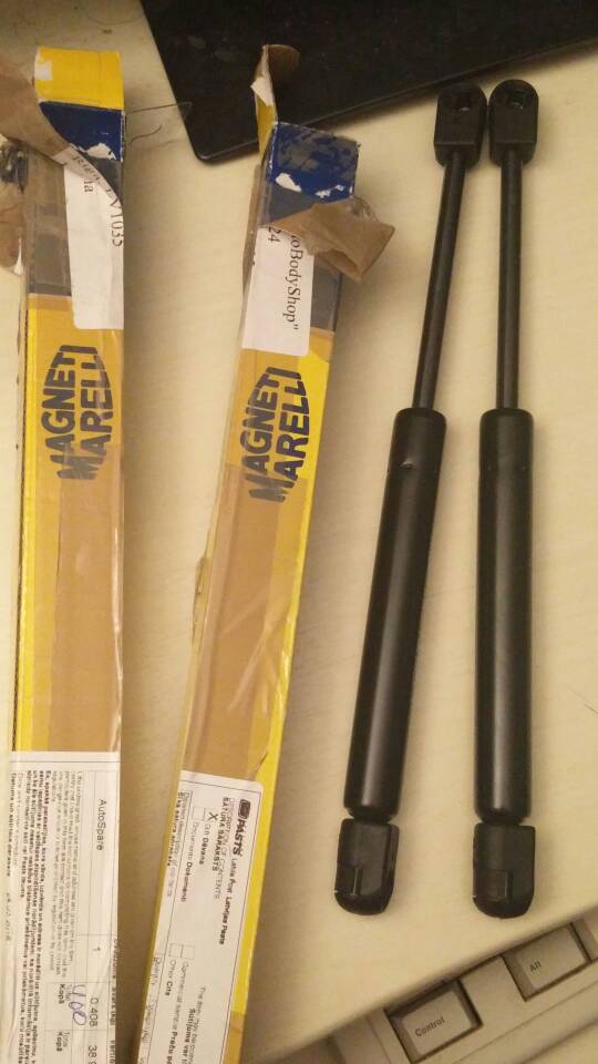

PMorales Publicado 8 de Abril del 2016 Autor Denunciar Publicado 8 de Abril del 2016 Actualizo que han llegado novedades hoy: Desde hace tiempo, el portón del maletero caía a plomo y costaba levantarlo... Hoy llegaron estos: Me han costaso alrededor de 30€ la pareja El montaje es sencillo. Los viejos le metes un destornillador plano entre la grapa que tienen y la sacas. Los nuevos no tienes que sacarle la grapa, van a presión. Responder

Spool Publicado 8 de Abril del 2016 Denunciar Publicado 8 de Abril del 2016 Pablo, podías poner las ref de los amortiguadores del portón. Creo que es algo que muchos tenemos pendiente. Además has escogido buena marca. Enviado desde mi LG-H815 mediante Tapatalk Responder
PMorales Publicado 9 de Abril del 2016 Autor Denunciar Publicado 9 de Abril del 2016 Pablo, podías poner las ref de los amortiguadores del portón. Creo que es algo que muchos tenemos pendiente. Además has escogido buena marca. Enviado desde mi LG-H815 mediante Tapatalk No te dejo la referencia porque me caes mal... Te dejo el enlace de donde los he comprado yo jajajaja http://www.ebay.es/itm/150835577037?_trksid=p2057872.m2749.l2649&ssPageName=STRK%3AMEBIDX%3AIT 8D5827552C Responder
