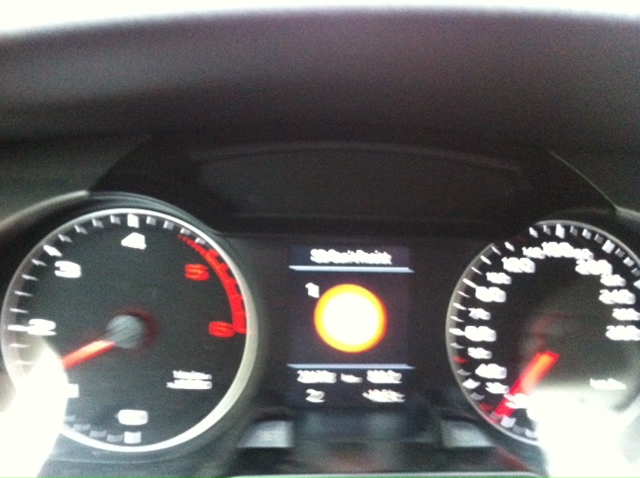

TXELU30 Publicado 3 de Abril del 2011 Denunciar Publicado 3 de Abril del 2011 Te comento como me funciona a mi, la verdad es q no tenia ni idea de que se podía programar el aviso 1, yo solo llevaba puesto el de 140 en el mmi pones el coche a la velocidad que quieras y mantienes pulsado la tecla set, hasta que te salga este aviso en el fis Responder

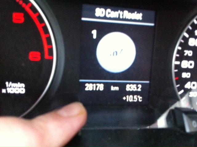

TXELU30 Publicado 3 de Abril del 2011 Denunciar Publicado 3 de Abril del 2011 Para quitar el aviso paras el coche del todo y mantienes otros dos segundos pulsando la tecla "set" hasta que te salga esto en el FIS Un saludo y espero que te haya servido de ayuda Responder
